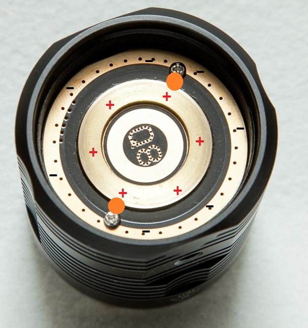

gismotolis Δημοσ. 6 Αυγούστου 2018 Μέλος Δημοσ. 6 Αυγούστου 2018 (επεξεργασμένο) Παρέλαβα την Παρασκευή. Για τον φακό δεν έχω να πώ πολλά. Όποιος τον πιάσει στα χέρια του και τον βάλει σε λειτουργία θα καταλάβει. Σχετικά με τις μπαταρίες: - Οι Samsung 30Q flat top, με διπλό wrap, δεν κάνουν επαφή. - Οι LG HG2 flat top, με διπλό wrap, κάνουν επαφή επειδή έχουν λίγο πιο ψηλό θετικό πόλο. - Τις sony VT6 Konion 3120mAh flat top τις έχω εκτός λόγω της τιμής τους. Δεν αξίζει το συν ~1.5€ ανά μπαταρία για ~120mAh περισσότερη χωρητικότητα. - Στις flat top, αργά ή γρήγορα θα φαγωθεί η μόνωση του αρνητικού πόλου(wrap και πλαστική ροδέλα) γύρω από τον θετικό (διότι είναι στο ίδιο ή σε ψηλότερο ύψος σε σχέση με αυτόν) με κίνδυνο βραχυκυκλώματος. - Μαγνήτες στον συγκεκριμένο φακό ούτε για πλάκα. Φεύγουν απο την θέση τους κατά το σφύξιμο και αν κολλήσουν στα σημεία που είναι οι πορτοκαλί κύκλοι στην εικόνα , καλωσορίζουμε το βραχυκύκλωμα. Για όσους δεν μπορούν να βρούν button top και έχουν σκοπό να χρησιμοποιήσουν flat top μακροπρόθεσμα, η πιό σωστή λύση είναι : - Solder blob στον θετικό πόλο για να να πάρει ύψος, να κάνει καλή επαφή και να μην φθείρεται το wrap. - Διπλό wrap για μεγαλύτερη αντοχή, σε περίπτωση που φαγωθεί το solder blob από τη χρήση. Είναι πόλυ φθηνό, ~1.5euros τα πεντε μέτρα και μπορείτε να βρείτε στο ebay. Προτιμώ διάφανο για να φαίνεται το αρχικό wrap. Κανείς δεν θέλει να του βραχυκυκλώσει direct drive φακός, με 4 unprotected high drain κελιά. Safety is number one priority. Τα υπόλοιπα είναι να'χαμε να λέγαμε. Επεξ/σία 6 Αυγούστου 2018 από gismotolis 1
