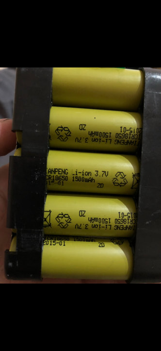

transporterjim Δημοσ. 21 Ιουλίου 2018 Δημοσ. 21 Ιουλίου 2018 Γεια σας παιδια . Μπορείτε να με βοηθήσετε με την επιλογή των σωστών μπαταριών 18650 για να τις αλλάξω στην μπαταρία ενός ηλεκτρικού κατσαβιδιού που εχω; Χωράει 4 μπαταρίες Οι μπαταρίες που ειχε φαίνονται στις φωτό που επισυνάπτω . Εγω θελω να βαλω μεγαλύτερης χωρητικότητας .
madnifestah Δημοσ. 21 Ιουλίου 2018 Δημοσ. 21 Ιουλίου 2018 (επεξεργασμένο) δεν ξέρω αν γίνεται (λογικά γίνεται) οπότε διάλεξε κάποια αξιόπιστη που αντέχει σε έντονη χρήση, αλλά και αποφόρτιση. πχ... samsung 30Q lg hg2 sony vtc6 Επεξ/σία 21 Ιουλίου 2018 από madnifestah 1
NikosKallithea Δημοσ. 21 Ιουλίου 2018 Δημοσ. 21 Ιουλίου 2018 https://www.ebay.com/sch/i.html?_from=R40&_trksid=m570.l1313&_nkw=ion+3.7v+1500mah&_sacat=0 https://www.aliexpress.com/wholesale?catId=0&initiative_id=SB_20180721122259&SearchText=ion+3.7v+1500mah Μεγαλύτερες δεν θα βάλεις, θα βάλεις αυτές που λεει ο κατασκευαστής, μόνο εφόσον αγοράσεις από το ίντερνετ να τσεκάρεις τις διαστάσεις 1
pavloa Δημοσ. 21 Ιουλίου 2018 Δημοσ. 21 Ιουλίου 2018 (επεξεργασμένο) Εγώ στο δικό μου είχα βάλει αυτές https://www.gearbest.com/batteries/pp_242228.html?wid=1527929 Επεξ/σία 21 Ιουλίου 2018 από pavloa 1
madnifestah Δημοσ. 21 Ιουλίου 2018 Δημοσ. 21 Ιουλίου 2018 28 λεπτά πριν, NikosKallithea είπε https://www.ebay.com/sch/i.html?_from=R40&_trksid=m570.l1313&_nkw=ion+3.7v+1500mah&_sacat=0 https://www.aliexpress.com/wholesale?catId=0&initiative_id=SB_20180721122259&SearchText=ion+3.7v+1500mah Μεγαλύτερες δεν θα βάλεις, θα βάλεις αυτές που λεει ο κατασκευαστής, μόνο εφόσον αγοράσεις από το ίντερνετ να τσεκάρεις τις διαστάσεις αν αγοράσει από έξω να προσέξει και για "μαϊμού".. κυκλοφορούν πολλές με όνομα που είναι απλά re-wrap.. επίσης.. διόρθωσε με αν κάνω λάθος, αλλά από την στιγμή που είναι ίδιος τύπος (18650 li-ion στα 3,7v) όπως αυτές που είχε μέσα, ποιο θα μπορούσε να είναι το πρόβλημα? είτε 6,000mah είτε 15.000mah είτε 85.000mah οι μπαταρίες την ίδια "δύναμη" δεν μπορούν να δώσουν? απλά για περισσότερη διάρκεια... και αν κάνουν normal αποφόρτιση όπως αυτές που είπα και δεν ζεσταίνονται ποιό το πρόβλημα? 1 1
Thulogur Δημοσ. 22 Ιουλίου 2018 Δημοσ. 22 Ιουλίου 2018 Άσχετο αλλά ειναι σε "θήκη" οι μπαταρίες ή μου φαίνεται ; 1
coolerman Δημοσ. 22 Ιουλίου 2018 Δημοσ. 22 Ιουλίου 2018 (επεξεργασμένο) Αν εισαι απο αθήνα,πηγαινε σε καποιο κατάστημα(δήσιος π.χ) να σου "φτιάξει" new pack battery..θέλουν ηλεκτροπόντα!Ισως να μην υπάρχουν (εξτρα) χρήματα αλλά η συγκεκριμένες μπαταρίες/χημεία τους, μπορούν ανετα να πάρουν"φωτιά" με λάθος χειρισμούς/κολλήσεις(π.χ καλάι) μεταξύ τους. Επεξ/σία 22 Ιουλίου 2018 από coolerman 1
transporterjim Δημοσ. 22 Ιουλίου 2018 Μέλος Δημοσ. 22 Ιουλίου 2018 Οι μπαταρίες ναι ειναι σε θήκη αλλα βγαίνουν μπορουν να αλλαχτούν. Σιγουρα χρειάζεται ηλεκτροποντα. Ποιο ειναι το θεμα να βαλω μεγαλύτερης χωρητικότητας στα ίδια 3.7v? Επισης είδα πολλες μπαταρίες ίδιες 18650 στα 3.7v αλλα εχουν διαφορετικά ampere. Τι ρόλο παίζει αυτο; 18 ώρες πριν, pavloa είπε Εγώ στο δικό μου είχα βάλει αυτές https://www.gearbest.com/batteries/pp_242228.html?wid=1527929 Απο αυτο το σάιτ τις ειχες παραγγείλει;
pavloa Δημοσ. 23 Ιουλίου 2018 Δημοσ. 23 Ιουλίου 2018 17 ώρες πριν, transporterjim είπε Οι μπαταρίες ναι ειναι σε θήκη αλλα βγαίνουν μπορουν να αλλαχτούν. Σιγουρα χρειάζεται ηλεκτροποντα. Ποιο ειναι το θεμα να βαλω μεγαλύτερης χωρητικότητας στα ίδια 3.7v? Επισης είδα πολλες μπαταρίες ίδιες 18650 στα 3.7v αλλα εχουν διαφορετικά ampere. Τι ρόλο παίζει αυτο; Απο αυτο το σάιτ τις ειχες παραγγείλει; Τα volt πρεπει να είναι τα ίδια. Τα ampere δεν σε πειράζουν και καλυτερα να είναι παραπάνω απο αυτά ππυ έχει τώρα. Ναι απο αυτο το σαιτ τις αγόρασα απλά δεν ξέρω τι γίνετε με τα τελωνεία τώρα. 1
Pegasus54 Δημοσ. 25 Ιουλίου 2018 Δημοσ. 25 Ιουλίου 2018 Στις 23/7/2018 στις 12:28 ΜΜ, pavloa είπε Τα volt πρεπει να είναι τα ίδια. Τα ampere δεν σε πειράζουν και καλυτερα να είναι παραπάνω απο αυτά ππυ έχει τώρα. Ναι απο αυτο το σαιτ τις αγόρασα απλά δεν ξέρω τι γίνετε με τα τελωνεία τώρα. Μικρό το ποσό, μην αγχώνεσαι δεν έχει τελωνείο. 1
transporterjim Δημοσ. 26 Ιουλίου 2018 Μέλος Δημοσ. 26 Ιουλίου 2018 Στις 21/7/2018 στις 11:50 ΜΜ, pavloa είπε Εγώ στο δικό μου είχα βάλει αυτές https://www.gearbest.com/batteries/pp_242228.html?wid=1527929 Τελικά απο το συγκεκριμένο σάιτ για αυτο το προϊόν δεν στέλνουν Ελλάδα ...
pavloa Δημοσ. 26 Ιουλίου 2018 Δημοσ. 26 Ιουλίου 2018 10 λεπτά πριν, transporterjim είπε Τελικά απο το συγκεκριμένο σάιτ για αυτο το προϊόν δεν στέλνουν Ελλάδα ... Αυτό πρέπει να στέλνει. Και είναξ αξιόπιστο. https://m.banggood.com/1PC-Keeppower-LG-Chem-INR-18650-HG2-3_7v-3000mah-Li-ion-Battery-p-995424.html?rmmds=search
tyf Δημοσ. 26 Ιουλίου 2018 Δημοσ. 26 Ιουλίου 2018 μπορεις να βαλεις μεγαλυτερη χωρητικοτητα δεν εχεις θεμα. αυτο που πρεπει να δεις ειναι διαστασεις τα μαξιμουμ αμπερ που σηκωνουν στην αποφορτιση (αν ειναι μικροτερες μπορουν να παρουν και φωτια.) και να παρεις επωνυμες μπαταριες. οι ποιο πολλες κινεζικες εχουν ψευτικη χωρητικοτητα. δες feedback απο αλλους αγοραστες πριν αγορασεις. προσοχη θελει οταν τις κολλησεις υπαρχει νομιζω ενα ελληνικο site με σχετικα καλες τιμες και σοβαρες μπαταριες. το εργαλειο που εχεις τι μαρκα ειναι?
Thulogur Δημοσ. 27 Ιουλίου 2018 Δημοσ. 27 Ιουλίου 2018 (επεξεργασμένο) Χρειάζεται ηλεκτροποντα, πήγαινε σε ενα κατάστημα να σου φτιάξουν σετ, μην το δοκιμάσεις μονος. Εγω ρώτησα γιατι πηρε το ματι μου κατι ετοιμα κουτακια για μπαταριες, απλα τις βαζεις μεσα και παιζεις κανεις τη δουλειά σου. *δεν ξερω ποσο αξιόπιστα ειναι, οποτε δεν το προτείνω. Καλη συνέχεια ! Επεξ/σία 27 Ιουλίου 2018 από Thulogur
