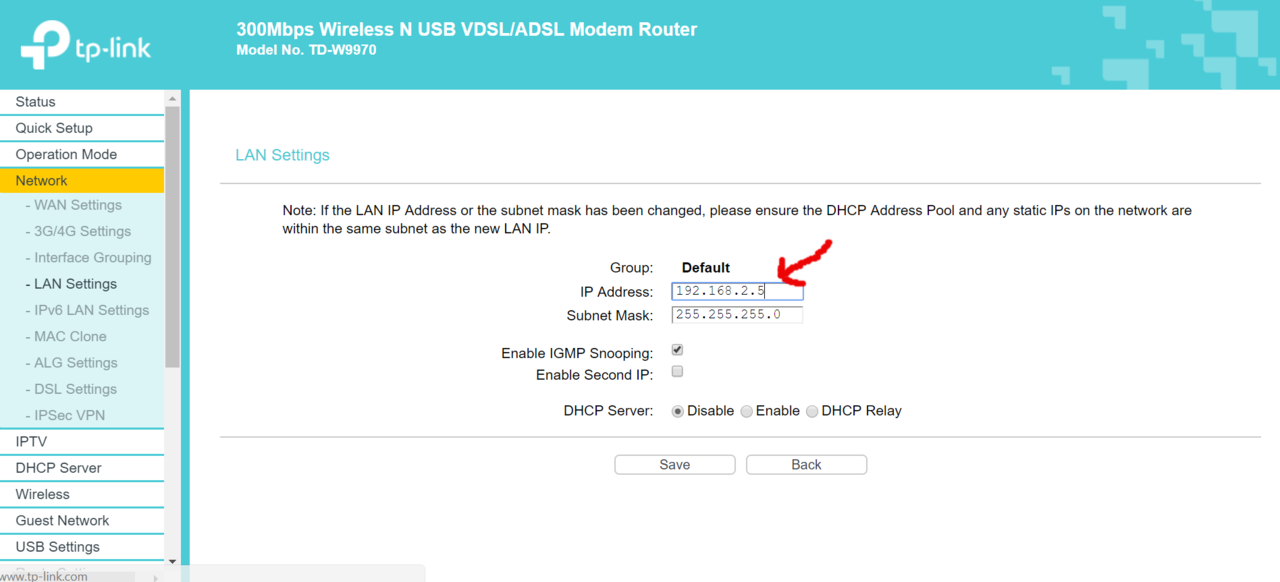

BAIA Δημοσ. 21 Ιουλίου 2018 Δημοσ. 21 Ιουλίου 2018 (επεξεργασμένο) Καλησπέρα Προσπαθώ να συνδέσω το ZTE zxhn h108n v2.3 που έχω στον πάνω όροφο με το TP-Link W9970 σαν access point . Τα έχω συνδέσει με ένα καλώδιο ethernet αλλά προφανώς κάτι γίνεται λάθος στις ρυθμίσεις με αποτέλεσμα να έχω ίντερνετ χωρίς πρόσβαση.Δυστυχώς δεν μπορώ να κατεβάσω το Zte γιατί δεν παίζει η vodafone tv μετά. Στο TP-Link έχω συνδέσει το καλώδιο στη θύρα WAN/LAN ,έχω απενεργοποιήσει το DHCP ,και άλλαξα την ip .Το ίδιο έκανα και στις ρυθμίσεις προσαρμογέα αλλά τίποτα. Ίσως να μην μπαίνουν σωστά οι ip . Κάποια ιδέα η συμβουλή; Eυχαριστώ πολύ! Επεξ/σία 21 Ιουλίου 2018 από BAIA

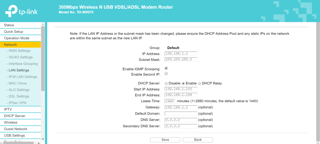

chios Δημοσ. 21 Ιουλίου 2018 Δημοσ. 21 Ιουλίου 2018 είσαι σίγουρος ότι το καλώδιο δουλεύει σωστά ;; το τσέκαρες;; βάλε και φώτο από το lan settings του tplink

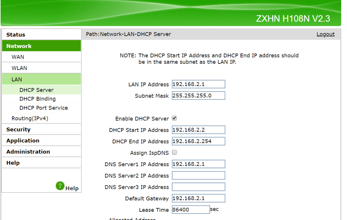

jkoukos Δημοσ. 22 Ιουλίου 2018 Δημοσ. 22 Ιουλίου 2018 (επεξεργασμένο) To ZTE έχει LAN IP 192.168.2.1 και στον DHCP του ορίζεις να δίνει διευθύνσεις στην περιοχή 192.168.2.2 - .200 (και όχι έως .254 που δίνει τώρα). Το TP-Link θα το βάλεις με LAN IP 192.168.2.201 και θα το συνδέσεις σε οποιαδήποτε θύρα LAN εκτός της Νο4 (που παίζει και ως WAN). Θα του κάνεις μία επανεκκίνηση και κανονικά πρέπει να παίξει. Επεξ/σία 22 Ιουλίου 2018 από jkoukos

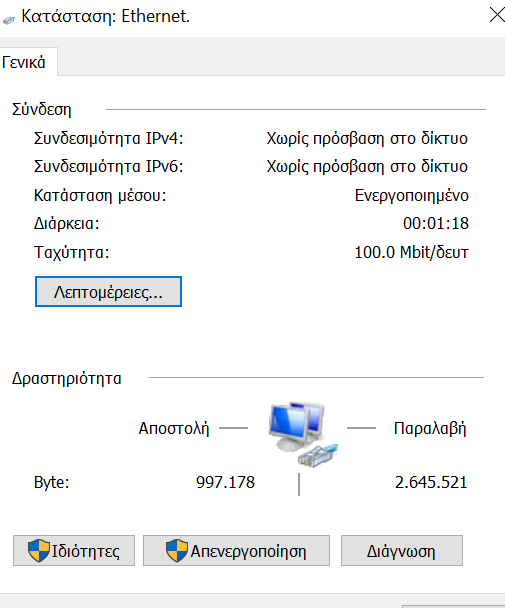

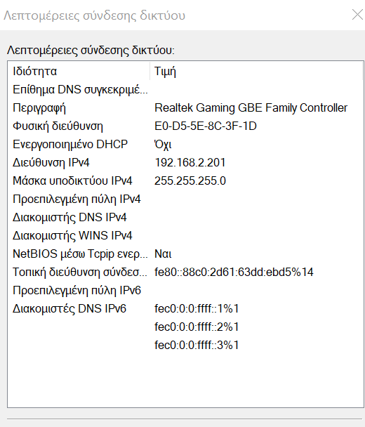

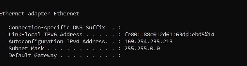

jkoukos Δημοσ. 22 Ιουλίου 2018 Δημοσ. 22 Ιουλίου 2018 (επεξεργασμένο) H 192.168.2.201 πως μπήκε στην κάρτα δικτύου της Gigabyte μητρικής που έχει ο υπολογιστής σου; Το TP-Link πρέπει να την έχει. Μπορείς να μας γράψεις τα βήματα που κάνεις; Επεξ/σία 22 Ιουλίου 2018 από jkoukos
BAIA Δημοσ. 22 Ιουλίου 2018 Μέλος Δημοσ. 22 Ιουλίου 2018 Μπηκε γιατι δεν δουλευε με την αυτοματη επιλογη και μετα δοκιμασα να βαλω την ip στον προσαρμογεα. Το περιεργο ειναι οτι πριν κανα μηνα οταν ημουν στον πανω οροφο και τα ειχα διπλα διπλα τα ειχα συνδεσει . Το μονο που εχει αλλαξει ειναι οτι μπηκε 30 μετρα καλωδιο. Λοιπον στο tp link απενεργοποιω το dhcp και φτιαχνω το wireless . μετα στα lan settings βαζω την ip που μου ειπες και κανει reboot.το καλωδιο ειναι στη θυρα 1 Στο zte αλλαξα το range μονο.ο προσαρμογεας στο αυτοματο. Αυτα..
jkoukos Δημοσ. 23 Ιουλίου 2018 Δημοσ. 23 Ιουλίου 2018 Κάνεις τα βήματα και τις ρυθμίσεις όπως έχουμε αναφέρει. Όταν αρχικά συνδεθείς στο TP-Link, αυτό έχει άλλο υποδίκτυο (192.168.1.1), άρα σε αυτό έχει αντίστοιχη ΙΡ η κάρτα του υπολογιστή σου. Όταν αλλάξεις την ΙΡ του TP-Link να είναι στο ίδιο υποδίκτυο με του ΖΤΕ (192.168.2.201), είναι λογικό ο υπολογιστής να αποσυνδεθεί και να μην έχει σύνδεση με κανέναν, έως ότου λίγες στιγμές μετά ψάξει να βρει τον DHCP ώστε να πάρει νέα ΙΡ. Αν για οποιοδήποτε λόγο δεν τον βρει, τότε δεν θα πάρει ποτέ. Δοκίμασε να της περάσεις χειροκίνητα στοιχεία με ΙΡ 192.168.2.202 και ως DNS και Gateway την ΙΡ του ΖΤΕ (192.168.2.1).
