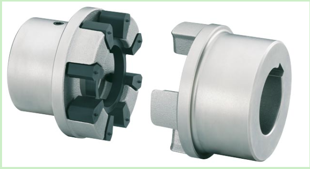

paylidis Δημοσ. 23 Ιουλίου 2018 Δημοσ. 23 Ιουλίου 2018 10 λεπτά πριν, AristidisZ είπε Κάτω στο λιμάνι έχει δυο τρία μαγαζιά που πουλάνε orings, seals κλπ κλπ Το ανταλλακτικό που θέλεις λέγεται spider coupling Αυτά είναι συνήθως τυποποιημένα, λογικά αν τους δείξεις την φωτό θα καταλάβουν ποιο είναι http://www.martech.gr/ http://kampourelisrubbers.gr/ Και έλεγα τι μου θυμίζει... με ιμπελερ μοιάζει!!!
AristidisZ Δημοσ. 23 Ιουλίου 2018 Δημοσ. 23 Ιουλίου 2018 Μόλις τώρα, paylidis είπε Και έλεγα τι μου θυμίζει... με ιμπελερ μοιάζει!!! Καμία σχέση Αυτά μπαίνουν μέσα σε κόπλερ
paylidis Δημοσ. 23 Ιουλίου 2018 Δημοσ. 23 Ιουλίου 2018 3 λεπτά πριν, AristidisZ είπε Καμία σχέση Αυτά μπαίνουν μέσα σε κόπλερ Ισχύει αλλά σαν σχέδιο μοιάζει (όχι σα λειτουργία μάλλον)
AristidisZ Δημοσ. 23 Ιουλίου 2018 Δημοσ. 23 Ιουλίου 2018 Μόλις τώρα, paylidis είπε Ισχύει αλλά σαν σχέδιο μοιάζει (όχι σα λειτουργία μάλλον) Και πάλι δε θα συμφωνήσω μαζί σου αλλά δε πειράζει 1

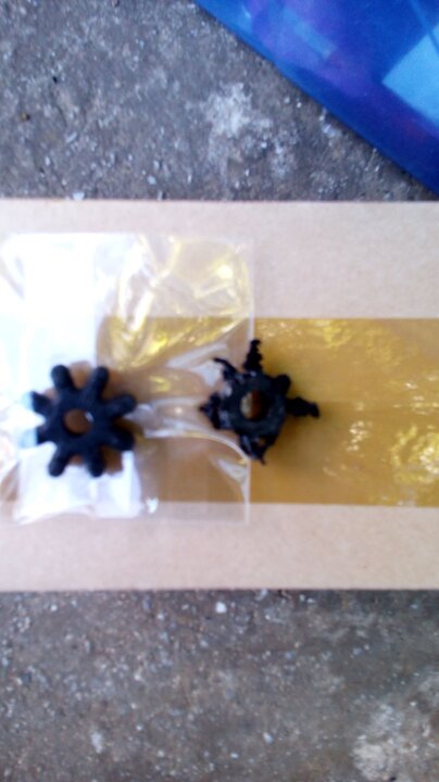

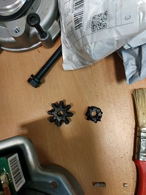

alan boy Δημοσ. 2 Αυγούστου 2018 Μέλος Δημοσ. 2 Αυγούστου 2018 (επεξεργασμένο) Ήρθε το λαστιχάκι από Κίνα. Δεν είναι γνήσιο απ ότι καταλαβαίνω. Στη φώτο γράφει hyundai αλλά στην πραγματικότητα είναι μέσα σε ένα απλό ναύλον. Κάποια στιγμή θα πρεπει να πιαστώ να το φτιάξω. Θα ενημερώσω για τις εξελίξεις Επεξ/σία 2 Αυγούστου 2018 από alan boy 1

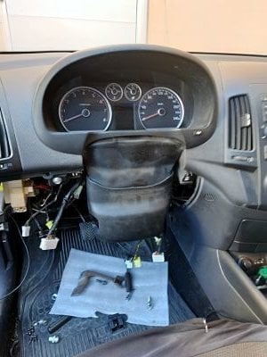

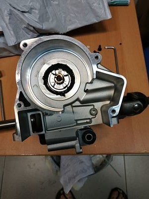

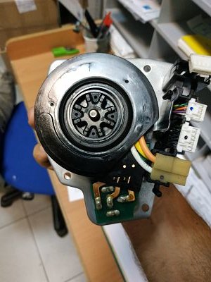

alan boy Δημοσ. 11 Αυγούστου 2018 Μέλος Δημοσ. 11 Αυγούστου 2018 (επεξεργασμένο) Λοιπόν σήμερα πήρα τη μεγάλη απόφαση. Είδα το βίντεο 2 φορές και ξεκίνησα την επισκευή. Σε περίπου 3.5 ώρες το τελείωσα. Γενικά θέλει να πιάνει το χέρι σου (δούλευα παλιά σε συνεργειο) θέλει προσοχή αλλά δεν είναι και κάτι ακατόρθωτο. Δεν το προτείνω να το κάνει κάποιος που δεν ξέρει, γιατί είναι τιμόνι και με αυτά δεν παίζουμε. Επεξ/σία 12 Αυγούστου 2018 από alan boy 7

chrisgr1970 Δημοσ. 14 Αυγούστου 2019 Δημοσ. 14 Αυγούστου 2019 Στις 2/7/2019 στις 11:03 ΜΜ, chrisgr1970 είπε Εδω και τρεις μήνες αντιμετωπίζω ένα μικρό χτύπο στο τιμόνι όταν σταματημένο το κουνάω δεξιά αριστερά.Ειχα παει στην ανάκληση που έγινε το 2014.Δεν ξέρω αν είναι αυτό ακριβώς ή κάποια άλλη βλάβη.Τώρα το βρήκανε και στο ΚΤΕΟ εντοπίζοντας τον χτύπο στην κολώνα του τιμονιού.Δεν είναι τόσο δυνατός ο ηχος όσο στο πρώτο βίντεο.Για κάποιον που δεν γνωρίζει δεν θα τον ακούσει .Γνωρίζω ένα ακόμη HYUNDAI i30 που δεν έχει καθόλου ηλεκτρική υποβοήθηση πλέον.....Νεότερα όταν το ανοίξω.. Μόλις τώρα, chrisgr1970 είπε αριστερά το καινούργιο, δεξιά αυτό που είχε απομείνει...
