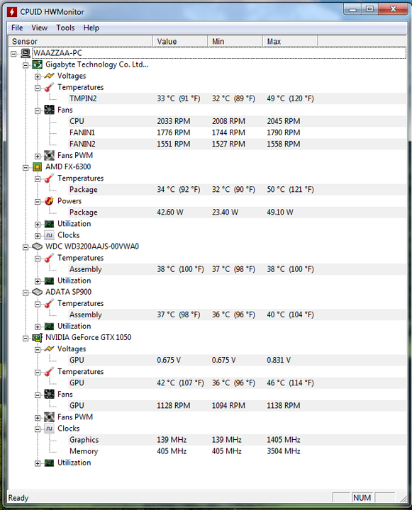

wazzaa Δημοσ. 6 Αυγούστου 2018 Μέλος Δημοσ. 6 Αυγούστου 2018 (επεξεργασμένο) Όχι ότι έχει σημασία αλλά προσπαθώ να δώσω και άλλες πληροφορίες. Η θερμοκρασία του υπολογιστή μέτα από 2 ώρες στα Ultra το Black Ops. Επεξ/σία 6 Αυγούστου 2018 από wazzaa

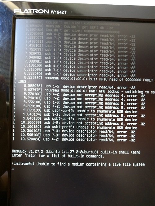

wazzaa Δημοσ. 12 Αυγούστου 2018 Μέλος Δημοσ. 12 Αυγούστου 2018 (επεξεργασμένο) Έχουμε και λέμε, Πρώτον κατέβασα τα Ubantu και τα έβαλα στο Flashάκι όπως ακριβώς γράφει στις οδηγίες. Δεύτερον έκλεισα τον υπολογιστή, έκλεισα το διακόπτη από πίσω και κράτησα το power Button 10 δεύτερόλεπτα για να αδιάσει το ρεύμα. Τον έβγαλα από την μπρίζα και ακολούθησα την ίδια διαδικασία. Προσπάθησα να τον ξανανοίξω με τα Windows και άνοιξε κανονικά! (άρα θεωρώ ότι αν ήταν πικνωτές, δεν θα είχανε αδιάσει με αυτή την διαδικασία? Όχι ότι δεν θα βρω τροφοδοτικό να το ελέγξω. Απλά λέω) Τον έκλεισα και προσπάθησα να τον ανοίξω αυτή τη φορά με τα Ubantu, βγάζοντας παράλληλα τους δύο σκληρούς δίσκους. Όταν πάτησα Try (οπως μου είπες) και φόρτωσε μετά από λίγη ώρα έβγαλε το παρακάτω κατεβατό, και κόλλησε εκεί. Ευχαριστώ για την βοήθεια και πάλι Xristara και Alexako Επεξ/σία 12 Αυγούστου 2018 από wazzaa
alexakos89 Δημοσ. 12 Αυγούστου 2018 Δημοσ. 12 Αυγούστου 2018 (επεξεργασμένο) 4 ώρες πριν, wazzaa είπε Έχουμε και λέμε, Πρώτον κατέβασα τα Ubantu και τα έβαλα στο Flashάκι όπως ακριβώς γράφει στις οδηγίες. Δεύτερον έκλεισα τον υπολογιστή, έκλεισα το διακόπτη από πίσω και κράτησα το power Button 10 δεύτερόλεπτα για να αδιάσει το ρεύμα. Τον έβγαλα από την μπρίζα και ακολούθησα την ίδια διαδικασία. Προσπάθησα να τον ξανανοίξω με τα Windows και άνοιξε κανονικά! (άρα θεωρώ ότι αν ήταν πικνωτές, δεν θα είχανε αδιάσει με αυτή την διαδικασία? Όχι ότι δεν θα βρω τροφοδοτικό να το ελέγξω. Απλά λέω) Τον έκλεισα και προσπάθησα να τον ανοίξω αυτή τη φορά με τα Ubantu, βγάζοντας παράλληλα τους δύο σκληρούς δίσκους. Όταν πάτησα Try (οπως μου είπες) και φόρτωσε μετά από λίγη ώρα έβγαλε το παρακάτω κατεβατό, και κόλλησε εκεί. Ευχαριστώ για την βοήθεια και πάλι Xristara και Alexako σε usb 3 προσπάθησες? προσπάθησε στις πίσω θύρες σε usb 2 αδειάζει το ρεύμα. μπορεί να έχει σκάσει και κάποιος πυκνωτής. προσπάθησε να βρεις ένα άλλο τροφοδοτικό να δοκιμάσεις. και δοκίμασε και με live να δεις αν στο κάνει. Επεξ/σία 12 Αυγούστου 2018 από alexakos89 1
