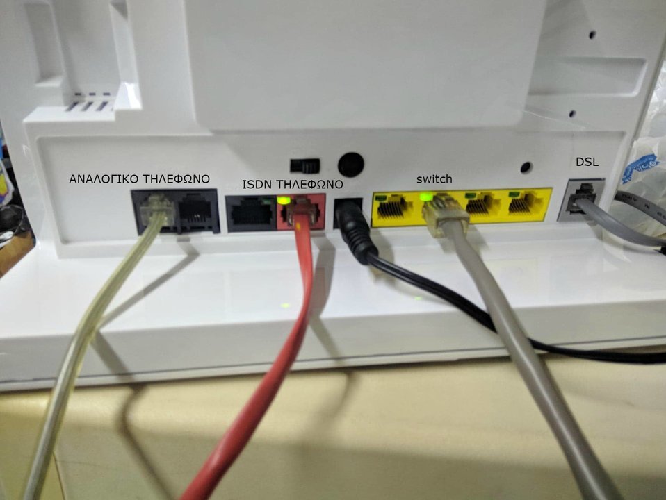

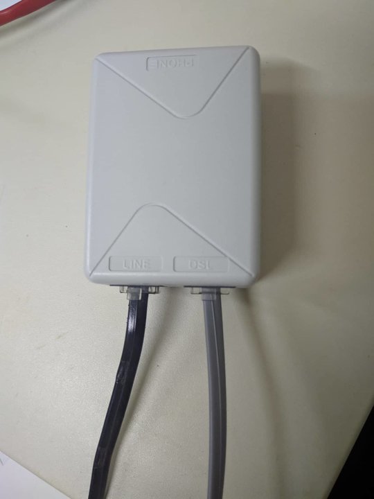

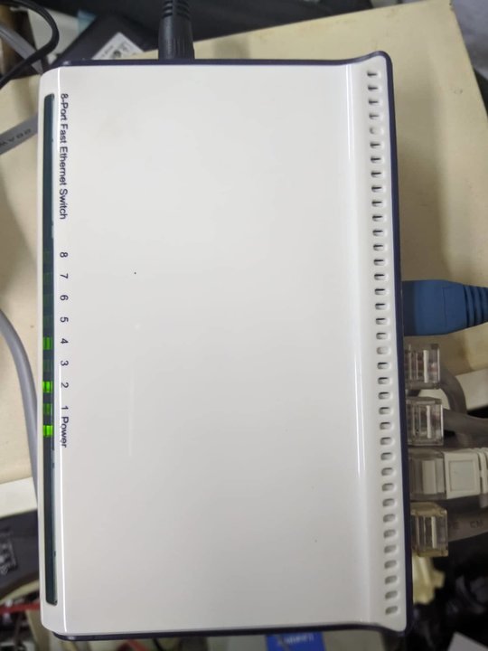

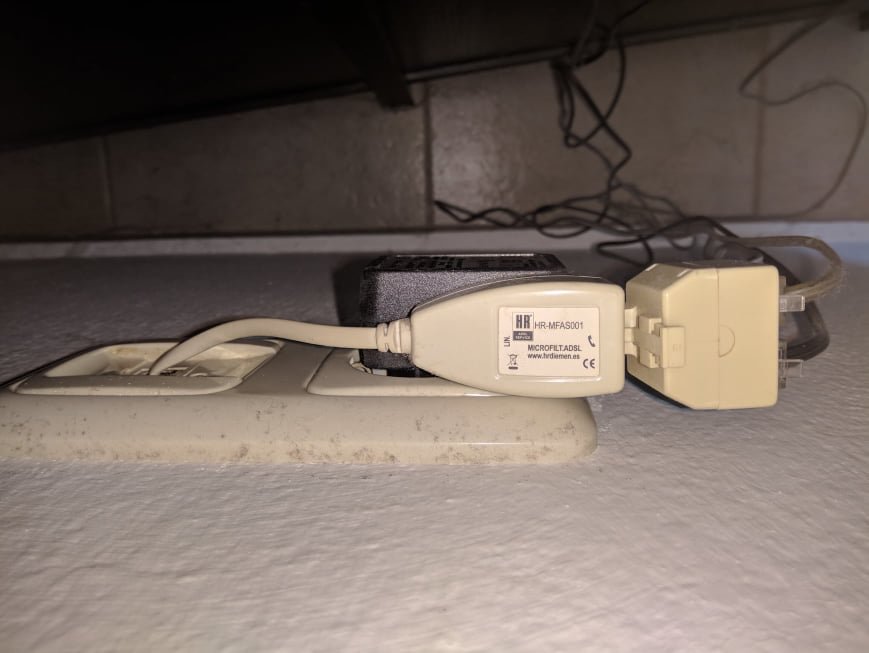

Επειδή δεν θέλω να πειράξω κάτι χωρίς να ξέρω, παρακάτω είναι η συνδεσμολογία αυτή την στιγμή όπως την άφησε ο τεχνικός. Από αριστερά προς τα δεξιά, το πρώτο καλώδιο είναι το αναλογικό τηλέφωνο, το 2ο και κόκκινο είναι μια panasonic isdn συσκευή, το 3ο είναι το ρεύμα του router (προφανώς), το 4ο καταλήγει στο switch της 2ης εικόνας, και το τελευταίο καταλήγει στο splitter της 3ης εικόνας. Να σημειωθεί επίσης ότι πριν από κάθε αναλογική τηλεφωνική συσκευή(σταθερό και ασύρματο) υπάρχουν ακόμη τα φίλτρα όπως φαίνεται στην τελευταία φωτογραφία.
Χρειάζεται κάποια αλλαγή?
  1. Στην 1η φωτογραφία συνδέεις τοπικά μία τηλεφωνική συσκευή. Αν ισχύει είναι ΟΚ.
  2. Στην 2η φωτογραφία, το αριστερό μαύρο καλώδιο, είναι αυτό που φέρνει την γραμμή από τον πάροχο. Αν ισχύει είναι ΟΚ.

  4. Στην 2η φωτογραφία, πρέπει να συνδεθεί ένα καλώδιο από το PHONE του splitter, στο Νο2 PHONE του router (1η φωτογραφία, αριστερά το ελέυθερο). Με αυτόν τον τρόπο επιστρέφεις την τηλεφωνία πίσω στην γραμμή προς όλες τις άλλες πρίζες όπου έχεις φίλτρο και τηλεφωνική συσκευή.
Αν θέλεις η τηλεφωνική συσκευή στο 1 να είναι παράλληλη με όλες τις άλλες στο 4, συνδέεις μαζί τα 2 RJ11 σε ένα ταφ και αυτό σε μία θύρα PHONE του router. Διαφορετικά κάνεις το 4.

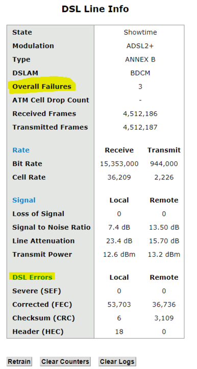

Μέχρι τώρα μπορούσα να μιλάω ταυτόχρονα με τα δύο τηλέφωνα(αναλογικό/isdn) σε ξεχωριστές γραμμές δηλαδή π.χ αν μιλούσα με το αναλογικό και με έπερνε κάποιος άλλος τηλέφωνο χτυπούσε ξεχωριστά το isdn τηλέφωνο, και το αντίθετο. Άρα λογικά πρέπει να ακολουθήσω το 4 που είπες. Αν κατάλαβα καλά, μου λες να βγάλω το κόκκινο καλώδιο(isdn τηλέφωνο) απο την θύρα BRI του router και να το βάλω από την μια μεριά δίπλα στο αναλογικό(2η θύρα του router από τα αριστερά προς τα δεξιά) και από την άλλη μεριά στη θύρα PHONE του splitter? Επίσης έκανα λίγο "σκάψιμο" στα menus του router και συγκεκριμένα στα στατιστικά και παρατήρησα τα εξής. Είναι ανησυχητικές οι ενδείξεις των dsl errors? Επιπλέον στο "overall failures" το 3 δείχνει μάλλον πόσες φορές "έπεσε" ο router ή κάτι τέτοιο? Γιατί όντως περίπου 3 φορές έχει γίνει διακοπή του internet μέχρι τώρα απ' ότι πρόσεξα.
