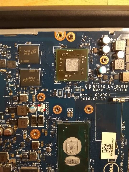

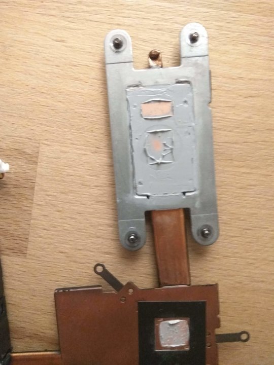

RaspuTech Δημοσ. 17 Ιουλίου 2018 Μέλος Δημοσ. 17 Ιουλίου 2018 (επεξεργασμένο) 26 minutes ago, bill27 said: Δεν το ξερω το δικο σου το λαπτοπ αλλα στο δικο μου lenovo g560 ειχε τα νουμερα που σου λεω και επρεπε να τα βιδωσω με συγκεκριμενη σειρα,αν δεν βαριεσαι να το ξανα ανοιξεις καντο μπας και...αλλα γνωμη μου ειναι πως η αποχαιρετησε η μητρικη η το τροφοδοτικο αν και δεν ειμαι πολυ σιγουρος για αυτο Μόλις το άνοιξα έτσι είναι η πάστα σωστά; Έκανα τρελή βλακεια ρε παιδιά όντως, το άνοιξα γτ έφτανε 80 βαθμούς plus και η πάστα που είχε μέσα ήταν ξερή. Από Dell outlet το πήρα το μηχάνημα όχι από Μοναστηράκι εντάξει είπαμε.. Επεξ/σία 17 Ιουλίου 2018 από RaspuTech
