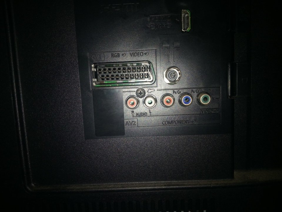

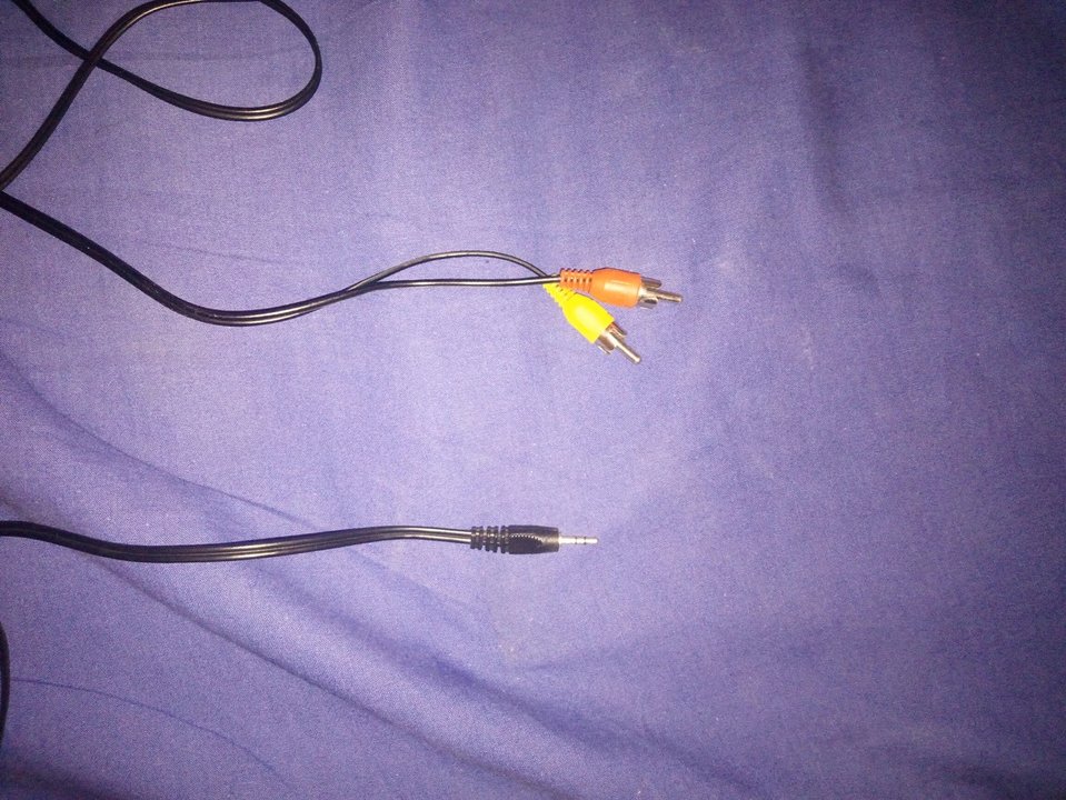

xouzel Δημοσ. 7 Σεπτεμβρίου 2018 Δημοσ. 7 Σεπτεμβρίου 2018 Ψάχνω για.........απάντηση !! 😁😁 Δε νομίζω να είναι το καταλληλότερο μέρος, αλλά επειδή υπάρχουν κάποιοι με ικανές γνώσεις θα ήθελα να μου απαντήσετε το εξής : χτες αγόρασα μία ιμιτασιόν arcade κονσόλα. Αυτήν εδώ ---> https://www.entry.com.gr/gadgets/paixnidia-konsoles/retro-entertainment-system-600-games Τη συνδέω στην τηλεόραση, αλλά δε μπορώ με κανένα τρόπο να τη βρω στο μενού. Παραθέτω φωτογραφίες από την τιβι και το καλώδιο σύνδεσης που υπάρχει στη συσκευασία, μήπως και μπορεί κάποιος να μου πει ΠΟΥ ΣΤΗΝ ΕΥΧΗ πρέπει να βάλω τα βυσματάκια. Να πω ότι δοκίμασα και με scart καλώδιο. Έχει εισόδους κόκκινο, κίτρινο και άσπρο. Σύνδεσα τα βύσματα στα αντίστοιχα χρώματα, αλλά τζίφος !! Σας παρακαλώ, βοηθήστε με να θυμηθώ τα νιάτα μου !!!! Ευχαριστώ !!!
CheOnWeb Δημοσ. 7 Σεπτεμβρίου 2018 Δημοσ. 7 Σεπτεμβρίου 2018 Το κίτρινο είναι Composite, αυτά που έχει η τηλεόραση είναι Component, δεν "ταιριάζουν". Θα πας στο SCART. Θέλεις αντάπτορα SCART>3RCA (Κίτρινο, κόκκινο, άσπρο).
