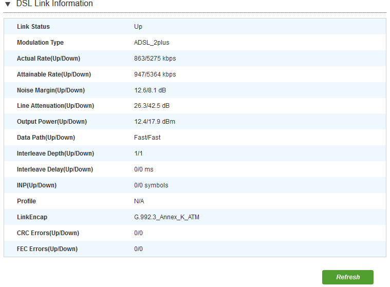

alkis13 Δημοσ. 17 Ιουλίου 2018 Δημοσ. 17 Ιουλίου 2018 Ένα χρόνο έχω την ίδια σύνδεση. Με Line Attenuation Down) 42dB. Με ταχυτητα 7-7,5 Mbit fast path Την παρασκευη ειχα αποσυνδεσεις (36/ μιση ωρα) και δηλωσα βλαβη. Ηρθε ο τεχνικος και τωρα εχω 5,5Mbit fast path. Line Attenuation down 42.5dB Μπορω να κανω κατι για να επανελθει η ταχυτητα μου στα φυσιολογικα; Ο τεχνικος μου ειπε πως τα ζευγαρια εχουν προβλημα. Η θεωρητική μου ταχύτητα είναι 8,43mbits, δεν ειναι λιγα τα 5,5? Επισης μου ειπε εντος μηνα να μη ξαναδηλωσω το ιδιο προβλημα και να παίρνω κατευθείαν αυτόν ή το κεντρο βλαβων το τοπικο. Παραθέτω και print screen με τα τεχνικα στοιχεια της γραμμής μου. Οποια βοηθεια, καθοδήγηση δεκτή.
isay Δημοσ. 17 Ιουλίου 2018 Δημοσ. 17 Ιουλίου 2018 Η θεωρητική που βλέπω στο printscreen ειναι 5364 (5,3) και οχι 8,43. Το αν κάποτε ειχες 8,43 ειναι αλλο θεμα. Το μονο που μπορεις να κάνεις ειναι να δεις αν στη γειτονια σου παρέχεται VDSL και με τι ταχυτητες και να σκεφτείς την αναβάθμιση. Τονιζω τη λεξω γειτονια σου για να ρωτήσεις κόσμο εκεί γύρω που θα σου που πραγματικά νουμερα.
poulinos Δημοσ. 17 Ιουλίου 2018 Δημοσ. 17 Ιουλίου 2018 3 hours ago, alkis13 said: Ένα χρόνο έχω την ίδια σύνδεση. Με Line Attenuation Down) 42dB. Με ταχυτητα 7-7,5 Mbit fast path Την παρασκευη ειχα αποσυνδεσεις (36/ μιση ωρα) και δηλωσα βλαβη. Ηρθε ο τεχνικος και τωρα εχω 5,5Mbit fast path. Line Attenuation down 42.5dB Μπορω να κανω κατι για να επανελθει η ταχυτητα μου στα φυσιολογικα; Ο τεχνικος μου ειπε πως τα ζευγαρια εχουν προβλημα. Η θεωρητική μου ταχύτητα είναι 8,43mbits, δεν ειναι λιγα τα 5,5? Επισης μου ειπε εντος μηνα να μη ξαναδηλωσω το ιδιο προβλημα και να παίρνω κατευθείαν αυτόν ή το κεντρο βλαβων το τοπικο. Παραθέτω και print screen με τα τεχνικα στοιχεια της γραμμής μου. Οποια βοηθεια, καθοδήγηση δεκτή. οτι επαιζες τοσο δεν σημαινει οτι θα παιζεις τοσο.ενα προβλημα σε ενα καλωδιο ή παραπανω συνδρομητες αρα μεγαλύτερο Crosstalk ειναι ικανα να σου μειωσουν την ταχυτητα.ο οτε μπορει αν θελει να δοκιμασει ενα δυο αλλα ζευγαρια μηπως παιξεις οπως παλια αλλα μπορει και αυτα να μην παιξουν καλυτερα. απο την αλλη μπορει καν να μην δοκιμασει αλλα ζευγαρια να σου πει εισαι μακρυα και να κλεισει εκει το θεμα.δεν υπαρχει κατωτατο οριο στο adsl οποτε ειναι καλυμμενος απεναντι σου .γενικα 42,5 attenuation ειναι παρα πολυ και τα καλωδια κοβονται "ραβονται" συνεχεια μετα απο καλωδιακες βλάβες οποτε μην περιμενεις οτι θα παιζουν συνέχεια το ιδιο οπως στην αρχη.καλώδια εννοειται δεν αλλαζονται ειδικα κεντρικα αφου η ολη κατασταση παει προς το vdsl απο Kv. εχω πετυχει πχ περιπτωση που στο κτιριο εφταναν δυο καλωδια.ενα παλιο που πηγαινε διαμεσον καφαο και ενα καινουριο που ηταν σταθερο δηλαδη μεχρι το ακ απευθειας.το παλιο καλωδιο sync 4-5-6 mbit ενω το καινουριο 11-12

alkis13 Δημοσ. 17 Ιουλίου 2018 Μέλος Δημοσ. 17 Ιουλίου 2018 (επεξεργασμένο) Το συγκεκριμένο κουτί είναι αυτό Μου ανέφερε ο τεχνικός ότι έχει πάνω του 168 συνδέσεις και υπολειτουργεί γιατί ο ένας κάνει παρεμβολές στον άλλον. Όπως επίσης ότι το κουτί αυτό χωράει 100 συνδέσεις max. Εγώ εκεί έχω την ένσταση, στο ότι αντί για 100 έχουν μέσα 168 και πέφτει η ποιότητα. Βέβαια αυτά είναι λόγια του τεχνικού και δε ξέρω αν ισχύουν. Ισχύουν; Είναι fix ο χώρος και ο όγκος του κάθε κουτιού; Δεν μίλησα για την περίπτωση που έχτισα ένα σπίτι στη κορυφή του βουνού και απαιτώ να έχω την καλύτερη ταχύτητα. Ούτε γιατί ο χαλκός έχει απώλειες. Θα έπρεπε ο Οτε να υποχρεώνεται να βάζει καμπίνες τόσες ώστε να καλύπτουν το πληθυσμό του οικοδομικού τετραγώνου, δηλαδή αν η καμπίνα μου έχει πληρότητα 168% δεν θα έπρεπε κάποια ελεγκτική αρχή να πει στο κάθε πάροχο, δεν δίνεις ποιοτικές υπηρεσίες,άρα δεν συνδέεις άλλες γραμμές ή αναβάθμισε; 4 ώρες πριν, isay είπε Η θεωρητική που βλέπω στο printscreen ειναι 5364 (5,3) και οχι 8,43. Το αν κάποτε ειχες 8,43 ειναι αλλο θεμα. Το μονο που μπορεις να κάνεις ειναι να δεις αν στη γειτονια σου παρέχεται VDSL και με τι ταχυτητες και να σκεφτείς την αναβάθμιση. Τονιζω τη λεξω γειτονια σου για να ρωτήσεις κόσμο εκεί γύρω που θα σου που πραγματικά νουμερα. Σύμφωνα με αυτό αναφέρω 8,43 και vdsl κατασκευάζει η wind για το q2 2019. Επεξ/σία 17 Ιουλίου 2018 από alkis13

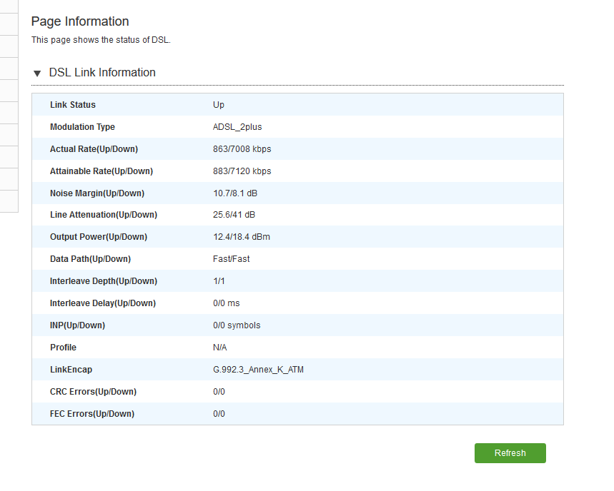

alkis13 Δημοσ. 25 Ιουλίου 2018 Μέλος Δημοσ. 25 Ιουλίου 2018 Μετά από πολλές επικοινωνίες και επισκέψεις τεχνικών η γραμμή διορθώθηκε κάπως. Βέβαια το line attenuation πως απο 42,5-42 έγινε 41, με αλλαγή ζευγαριού θα παραμένει ένα μεγάλο ερώτημα.
isay Δημοσ. 25 Ιουλίου 2018 Δημοσ. 25 Ιουλίου 2018 Μια χαρα. Το μεγιστο που πιανει η γραμμή σου τώρα ειναι 7120. Το adsl calculator ειναι θεωρητικό και απο την εμπειρία μου λίγο αισιόδοξο σε σχέση με την ελληνικη πραγματικότητα.
alkis13 Δημοσ. 25 Ιουλίου 2018 Μέλος Δημοσ. 25 Ιουλίου 2018 😅 1 ώρα πριν, isay είπε Μια χαρα. Το μεγιστο που πιανει η γραμμή σου τώρα ειναι 7120. Το adsl calculator ειναι θεωρητικό και απο την εμπειρία μου λίγο αισιόδοξο σε σχέση με την ελληνικη πραγματικότητα. Ναι, ξερω το adsl calculator ειναι αισιοδοξο. ή βασικά δεν έχουν υπολογίσει τα κονδύλια που είχε ο ΟΤΕ επί κρατικές εποχές, όπου έγιναν εξοχικά διευθυντών και πάει λέγοντας. Η απορία μου είναι γιατί το 42,5-42 έγινε 41, αφού είναι η απόσταση και είναι σταθερό. Δηλαδή επειδή μου άλλαξε ζευγάρι κέρδισα 80m απόσταση από το κέντρο; 9 λεπτά πριν, divo είπε Ελεγκτικός μηχανισμός ειναι η ΕΕΤΤ. χωρίς νομοθετικό πλαίσιο τι να κάνει η ΕΕΤΤ? να μου πεις δε θελουν να ασχολούνται και αυτοί.παραπάνω δουλεια. 😅 Υποχρεωμένος να δωσει ΤΗΛΕΦΩΝΙΑ μονο , ειναι η forthnet. Αυτη ειναι καθολικος παροχος. Δε σε καταλαβαίνω εδώ. Πάντως κακά τα ψέματα. Το εως 24Mbps είναι παραπλανητικό. Θα έπρεπε ανά περιοχή να υπάρχει ΜΟ και βάση αυτού να πληρώνεις. και η κάθε εταιρία να έχει δικό της κουτι-και δυνατότητα να κάνει κέντρο όπου θέλει. Με τα σημερινά δεδομένα, αν πιάνεις 20Mbps από cosmote, θα πιάνεις και απο vodafone/hol/cyta, forthnet, wind.
