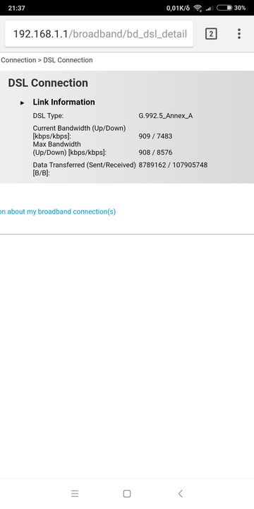

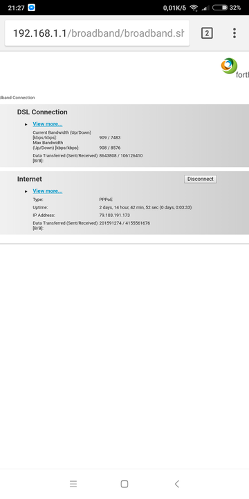

nikosthe15n Δημοσ. 15 Ιουλίου 2018 Δημοσ. 15 Ιουλίου 2018 (επεξεργασμένο) Πρέπει να μας πεις αν παλαιότερα συγχρόνιζες σε μεγαλύτερες ταχύτητες. Αν μένεις σε επαρχία τότε είναι φυσιολογικές οι ταχύτητες που έχεις για να μην μιλήσουμε για τις αποστάσεις που έχεις από το καφάο, καλωδιώσεις στο σπίτι και ότι άλλο μπορεί να επηρεάζει τις ταχύτητες. Προσωπικά πριν από ένα χρόνο είχα 24 γραμμή από την Wind και η μέγιστη ταχύτητα ήταν 2-3 Mbps. Βέβαια γενικά η περιοχή είχε πάνω κάτω τις ίδιες ταχύτητες ανεξαρτήτως εταιρείας. Με το που ήρθε η Vdsl ήμουν ο πρώτος που έβαλε και φυσικά με έβγαλε ασπροπρόσωπο. Αν έχεις δυνατότητα για Vdsl (υποθέτω ότι έχεις Adsl) τότε βάλε χωρίς δεύτερη σκέψη. Η εταιρεία δεν παίζει κανένα ρόλο (στις Adsl γραμμές) εκτός και αν μιλάμε για τον οτέ που έχει πιο σταθερό δίκτυο. (Τουλάχιστον κατά την δική μου εμπειρία και στην δική μου περιοχή. Κάθε περιοχή μπορεί να διαφέρει.) Edit: Είδα ότι έχεις ανοίξει και δεύτερο ποστ σχετικά με το θέμα. Ο λόγος που σου λένε να δοκιμάσεις με καλώδιο είναι γιατί εκεί θα δεις πραγματικά τις ταχύτητες. Φυσικά η εικόνα που δείχνεις είναι από το μόντεμ οπότε δεν θα αλλάξει κάτι εκτός και αν το μόντεμ δεν δείχνει κάτι σωστά. Δοκίμασε με το SpeedTest και φυσικά με το τεστ του Οτέ για να δεις ότι συμφωνούν με το μόντεμ και πες μας αποτελέσματα και φυσικά περισσότερες πληροφορίες. Επίσης αναφέρεις ότι ζούμε στο 2018 και ποιος χρησιμοποιεί καλώδιο στις μέρες μας. Να ξέρεις πως εν έτι 2018 δεν υπάρχει κάτι ταχύτερο από το καλώδιο εκτός της οπτικής ίνας που και αυτή είναι επίσης φυσικό μέσο. Επεξ/σία 15 Ιουλίου 2018 από nikosthe15n Edit

isay Δημοσ. 15 Ιουλίου 2018 Δημοσ. 15 Ιουλίου 2018 (επεξεργασμένο) Πριν σου έγραψε "ΕΩΣ", δηλαδή η σύμβαση σου ειναι ΕΩΣ 24, οχι τουλάχιστον ΤΟΣΟ. Επισης απο την εικονα που ανεβασες εγω βλέπω οτι πιάνεις down 7,5 και up 0,9. To 2 που ανεφερες εσύ πως το μετρησες; Edit : Ανοιξες δυο ιδια θεματα και απαντάς και στα 2. Μήπως να εκανες αναφορα το ένα; Edit 2: Διαβαζοντας τις απαντησεις και στο αλλο θεμα, μάλλον μετράς απομακρυσμένα με wifi και με speedtest.com. Λάθος νουμερα και πολλά πιθανά σφάλματα αποτελέσματος. Εγω βλέπω οτι η γραμμή σου ειναι στα 7,5 Edit3 Μήπως χρησιμοποιείς και αναμεταδότη wifi ; (wifi repeater/extender) Επεξ/σία 15 Ιουλίου 2018 από isay
