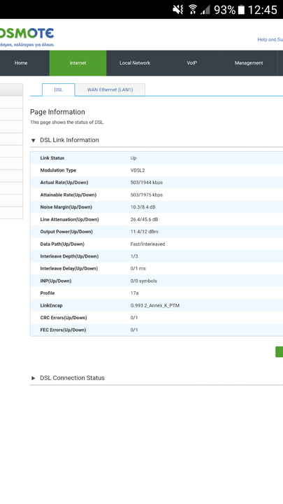

Chriszaxa7 Δημοσ. 13 Ιουλίου 2018 Δημοσ. 13 Ιουλίου 2018 Καλησπέρα σε όλους.Πρόσφατα άλλαξα ρούτερ στο καινούργιο του ΟΤΕ αλλα πλέον μου πιάνει μαξ αυτες τις τιμές που βλέπετε στον ΤΑΥΡΟ...η καλωδίωση μου είναι οκ που έλεγξα.Επρεπε να πιανω εστω 10-13 και ούτε αυτό.Έχετε καμιά βοήθεια περί του θέματος;Ευχαριστώ εκ των προτέρων.

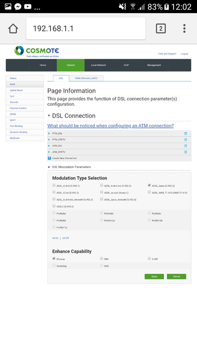

bill2015 Δημοσ. 13 Ιουλίου 2018 Δημοσ. 13 Ιουλίου 2018 Δοκίμασε τσεκάρισε το vdsl μονο το 17a και δες τι κάνει Τηλεφωνάι voip η tdm έχεις ;

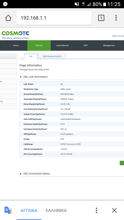

Chriszaxa7 Δημοσ. 13 Ιουλίου 2018 Μέλος Δημοσ. 13 Ιουλίου 2018 (επεξεργασμένο) Εννοείς να βγάλω το adsl2plus ή να βάλω ΚΑΙ το vdsl 17a;; Το τηλεφωνο το εχω στο ρούτερ. Το δοκιμασα και να τα αποτελέσματα με το vdsl. Επεξ/σία 13 Ιουλίου 2018 από Chriszaxa7
bill2015 Δημοσ. 13 Ιουλίου 2018 Δημοσ. 13 Ιουλίου 2018 (επεξεργασμένο) Αν έχεις 24 λογικά σε έβαλαν σε vdsl profile με όριο 24576/1024 αλλά για να έχεις τόση χάλια ταχύτητα Είναι μακρία η καμπίνα Το όριο vdsl στο σύνδεσαν απο το αστικό κέντρο αν και δεν νομίζω Έχεις πολύ χάλια εσωτερική καλωδίωση(Τσέκαρε εδώ) Επεξ/σία 13 Ιουλίου 2018 από bill2015
Chriszaxa7 Δημοσ. 13 Ιουλίου 2018 Μέλος Δημοσ. 13 Ιουλίου 2018 Ειναι πολύ μακρια η καμπίνα 45.6 db. Καλωδίωση πήγα με βάση αυτον τον οδηγό..άρα δεν υπάρχει κάτι που μπορώ να κάνω εε;;
bill2015 Δημοσ. 13 Ιουλίου 2018 Δημοσ. 13 Ιουλίου 2018 τίποτα πάρε στον ΟΤΕ για βλάβη πριν τι πάροχο είχες και πόσο συγχρονιζες;
