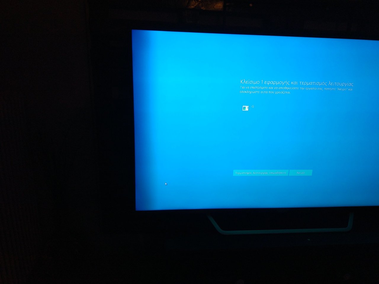

Nanni Δημοσ. 12 Ιουλίου 2018 Δημοσ. 12 Ιουλίου 2018 Καλησπέρα στην παρέα. Θα ήθελα τη συμβουλή σας. Από τη Δευτέρα 9 του Ιούλη, είμαι ευτυχής (;) κάτοχος της Philips 65" μοντέλο 65PUS6162. Δευτέρα και Τρίτη την λειτούργησα πολύ λίγες ώρες, λόγω δουλειάς. Τετάρτη είπα να τη χαρώ επιτέλους. Δυο ώρες μουντιάλ και κανά 4ωρο - 5ωρο god of war σε HDR. Συνδεδεμένη στο hdmi 1 το οτε tv και στο hdmi 2 το PS4 (ενεργά καθόλη την διάρκεια). Αφού ήρθε η ώρα να την κλείσω, σβήνω την κονσόλα και πατώ στο χειριστήριο το "source" να ξαναγυρίσω στο οτε tv. Τζίφος! Η τηλεόραση δεν άκουγε. Να την σβήσω μπορούσα, όχι όμως να αλλάξω πηγή... Την σβήνω, την ανάβω, τίποτα, τα ίδια... Στο μεταξύ η κονσόλα ξαναάναψε, μόνη της... Την κλείνω, ξαναανάβει... Αποσυνδέω το hdmi της, κομπλέ... Σαν να μην έφταναν όλα αυτά, στο πάνελ της οθόνης εμφανίστηκε μια κάθετη σκιά. Διάβασα λίγο ίντερνετ και μια λύση για το χειριστήριο ήταν hard reset. Έτσι λοιπόν, την έβγαλα απ' τη πρίζα, την ξαναέβαλα και όλα λύθηκαν ως δια μαγείας... Εξαφανίστηκε και η σκιά... Δεν έχει κλείσει ούτε εβδομάδα, τι με συμβουλεύετε να κάνω; Σκέφτηκα να τη στείλω πίσω, αλλά θα το ξανακάνει; Θα της κάνω απόψε μια ίδια χρήση και αν το κάνει πάλι να βγάλω βίντεο ως πειστήριο; Σας ευχαριστώ και συγχωρέστε με για το μακροσκελή κείμενο.
palawiaris Δημοσ. 14 Ιουλίου 2018 Δημοσ. 14 Ιουλίου 2018 (επεξεργασμένο) Για χαρά φίλε.Την συγκεκριμένη τηλεόραση την έβαλα και εγώ στο μάτι να την αγοράσω μιας και είχε καλή τιμή. Αλλά διάβασα διάφορες κριτικές και αρκετοί χρήστες αναφέρουν προβλήματα και κολλήματα στο Software. Διάφορα κολλήματα που μόνο με το βγάλσιμο της πρίζας επανέρχεται. Έτσι την απέρριψα. Δες καταρχήν την λειτουργία HDMI CEC ή τον συγχρονισμό των συσκευών μέσω HDMI, κάπου κατά εκεί μου φαίνεται το πρόβλημά σου .Δες αν έχει και κάποια αναβάθμιση και λύνει τα πρόβληματά σου ,αλλά πιο πολύ θα έλεγα να την στείλεις πίσω. Επεξ/σία 14 Ιουλίου 2018 από palawiaris
Nanni Δημοσ. 14 Ιουλίου 2018 Μέλος Δημοσ. 14 Ιουλίου 2018 Κι εγώ θέλησα να τη στείλω πίσω, αλλά στον έλεγχο που θα κάνουν δεν θα βρουν κάτι. Ούτε εμένα έχει ξανακανει κάτι παρόμοιο. Όσο για το ps 4 ήταν θέμα easylink.

Nanni Δημοσ. 14 Ιουλίου 2018 Μέλος Δημοσ. 14 Ιουλίου 2018 Η αγορά έγινε από τον Κωτσόβολο. Είχα κάνει μια αναζήτηση στο ίντερνετ για κριτικές για την εν λόγω. Καλή ποιότητα εικόνας, ψιλόχαλι το μενού. Η τιμή της πολύ καλή για 65αρα 4κ με δοσεις! Είχα βάλει βέβαια στο μάτι μια 60αρα LG αλλά δεν την είχαν. Στο δια ταύτα, έλεγξα για ενημερώσεις και μια που βρήκε την έκανε. Εδώ να πω ότι διάβαζα ότι δεν έπρεπε να κάνω update γιατί θα κολλούσε το σύμπαν. Μια χαρά είναι το σύμπαν. Το πρόβλημα δεν το ξανακάνω σε κι ας την έχω αφήσει να λειτουργεί για ωρες. Και με ΟΤΕ tv και με ps4 και με pc. Πήγα στο κατάστημα και τους το ανέφερα. Τους έδειξα και μια φωτό με τη κάθετη σκιά που είχε εμφανίσει η τηλεόραση. Μου έλεγε ότι μπορεί να έτυχε και τα συναφή. Του απάντησα ότι μια σκιά δεν εμφανίζεται έτσι ξαφνικά και μετά στρώνει ( ελπίζω να μην είπα πατάτα). Και τον ενημέρωσα ότι γνωρίζω ότι έχω ένα δεκαήμερο για doa και ότι θα μιλήσω με philips να μου πουν κι εκείνοι και αν μου πουν κάτι αρνητικο, έρχομαι και την αλλάζω. Του τόνισα ότι δεν την έφερα επειδή ξέρω ότι θα την ελέγξετε, κι επειδή εκείνη την ώρα θα είναι κομπλέ, θα μου πείτε ότι δεν έχει κάποιο πρόβλημα.
