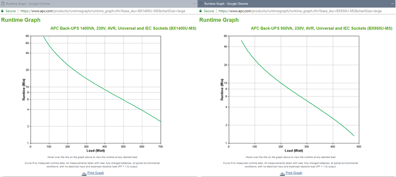

BlueBlood7 Δημοσ. 11 Ιουλίου 2018 Δημοσ. 11 Ιουλίου 2018 (επεξεργασμένο) 30 λεπτά πριν, ekans είπε μάλλον για το μεγάλο θα πάω να είμαι ήσυχος.. το 480watt θα με καλύπτει έστω 5 λεπτά σίγουρα με όλα αυτά που ανέφερα; μπορει να μου πει κάποιος με σιγουρια; αν ναι πάω εκεί.. Από το επίσημο σαιτ των δύο ups. Ανάλογα τα watts που τραβάει εκείνη την ώρα. 5 λεπτά είναι πολύς χρόνος. Σώζεις ότι κάνεις εκείνη τη στιγμή και κλείνεις. Επεξ/σία 11 Ιουλίου 2018 από BlueBlood7

donblunts Δημοσ. 11 Ιουλίου 2018 Δημοσ. 11 Ιουλίου 2018 Ίσως σε βοηθήσει http://www.apc.com/gr/en/tools/ups_selector/by_load.cfm?args=US/en/home&ISOCountryCode=gr 1watt=1va
