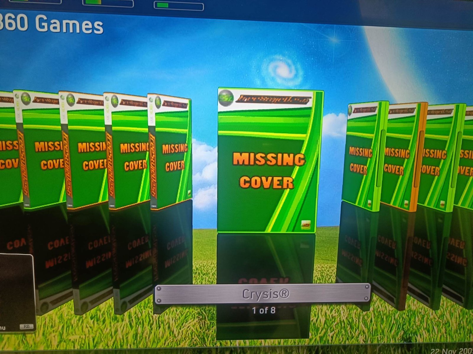

Καλησπέρα.
Αγόρασα ενα xbox 360 rgh και ο πωλητής δεν είχε τα κλειδιά κτλ σε περίπτωση <στραβής > να ξανα περαστεί το λειτουργικό οπότε έχω 3 ερωτήσεις αν μπορείς κάποιος να μου απαντήσει.
1)Για να μην γίνει η στραβή τι πρέπει να προσέχω ?(Εννοείται internet δεν το εχω ούτε πρόκειται να το συνδέσω εκτός αν είναι ασφαλής για το 2 ερώτημα που θα κάνω.)
2)Ειχε και στο εσωτερικό game και σε usb εξωτερικό αλλά δεν υπάρχουν τα εξώφυλλα απο τα game.
Είναι εύκολο να γίνει κάποιο update για να εμφανιστούν χωρίς να υπάρξει κάποιο θέμα με το λειτουργικό, update κτλ και χάσω το <φλασάρισμα>.
3)Μπορώ να σβήσω κάποιο αποθηκευμένο χρήστη και να δημιουργήσω ένα καινούργιο χωρίς να υπάρξει κάποιο θέμα?Η κονσόλα πάντα offline θα είναι.
Ευχαριστώ.

9 ώρες πριν, dreaming123 είπε
2. Βάλε για launcher το aurora
https://consolemods.org/wiki/Xbox_360:Aurora
Κατεβάζει εξώφυλλα και updates. Το άλλο έχει σταματήσει νομίζω να τα κάνει αυτά.
Για να μπαίνει σε κάθε εκκίνηση σε αυτό χρειάζεται το παρακάτω
https://www.realmodscene.com/index.php?/topic/8623-make-aurora-default-dash/
Συνδέστε για να σχολιάσετε
Κοινοποίηση σε άλλες σελίδες
Η κονσολα σου εχει σαν dashboard το  Dashlaunch που εχει σταματησει η υποστηριξη του γιαυτο και δεν βλεπεις τα εξώφυλλα.Μπορεις να βαλεις το Aurora που εχει υποστηριξη.
Επισης καλο ειναι να εχεις και την nand της κονσολας σε περιπτωση που παθει κατι το rgh.
Update σε rgh δεν κανεις με τον κλασικο τροπο που κανουμε στο 360 οταν εβγαινε νεο update.Υπαρχει αλλος τροπος για να κανεις update.Τι εκδοση εχει περασμενη η κονσολα σου?Το τελευταιο system update της κονσολας ειναι το 17559.
Ναι σβησε τους χρηστες που θες.Δεν επηρεάζει σε κατι την λειτουργια της κονσολας.
Με δυο λογια για να περασεις νεο dashboard και να αναβαθμισεις στο τελευταιο system update την κονσολα σου, ειναι μια διαδικασια οχι δυσκολο αλλα πρεπει να ξερεις τα βηματα για να μην γινει ζημια.Πρεπει να βρεις οδηγους στο ιντερνετ πως γινεται.Στην περιπτωση του system update χρειαζεσαι και την nand της κονσολας.

Ευχαριστώ για τις απαντήσεις .
Update τη κονσόλα δεν με ενδιαφέρει να κάνω αφού παίζει όλα τα games δεν υπάρχει λόγος.
Επειδή δεν είχε και δεν μου έδωσε τη nand της κονσόλας φοβάμαι να κάνω οποιαδήποτε κίνηση μην γίνει η στραβή και δεν υπάρχει γυρισμος.
Για να βάλω το aurora υπάρχει κάποιος <κίνδυνος> ;Μόνο και  μόνο για αισθητικό λόγο για τα εξώφυλλα αν θα το βάλω αλλά αν υπάρχει περίπτωση <στραβης> το αφήνω όπως είναι.
Για να γινει κατι μη αναστρεψιμο οχι δεν υπαρχει φοβος.Μπορεις να εχεις και τα δυο αν θες (aurora / Dashlaunch) και το γυρνας οπου θες.
