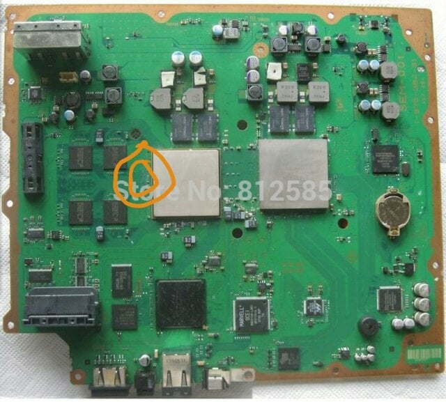

THE GG GAMER Δημοσ. 7 Ιουλίου 2018 Δημοσ. 7 Ιουλίου 2018 Καλησπέρα παιδιά,είχα κάνει μια προσπάθεια να αφαιρέσω το ihs από το cell με αποτέλεσμα να γρατζουνισω και να βγάλω κάποιες αντίστασης και να με εμφανίζει ylod.Έχω ανεβάσει από το ίντερνετ φωτογραφία από την μητρική δεν είναι η δικιά μου και έχω κυκλωσει το σημείο που έφαγε γρατζουνια....Φτιάχνεται? Έχω δει σε τέτοιες περιπτώσεις ότι βάζουν καλώδια για γέφυρα,γενικά πείτε ιδέες θέλω να πειραματιστώ😈

THE GG GAMER Δημοσ. 8 Ιουλίου 2018 Μέλος Δημοσ. 8 Ιουλίου 2018 Τα πράγματα είναι ως έχει :αν βάλω αλουμινοχαρτο για να καλύψω τις γρατζουνιες θα έκανε κάτι? Γενικά κάπως ένα σχεδιάγραμμα για την γεφυρωση γιατί τα traces είναι πολύ κοντά μεταξύ τους

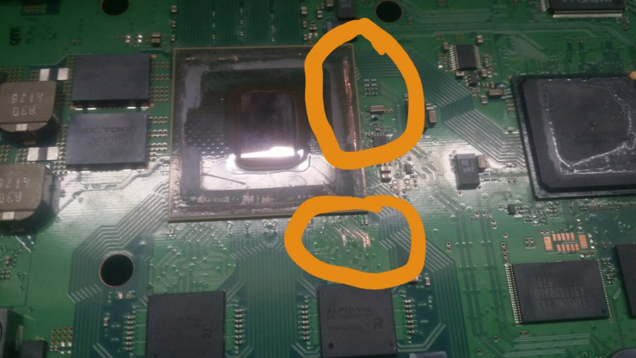

postfire Δημοσ. 8 Ιουλίου 2018 Δημοσ. 8 Ιουλίου 2018 (επεξεργασμένο) τελικα πια σημεια εχεις γδαρει-χαλασει γιατι βλεπω 2 κυκλους στα σημεια που εχεις ξυσει και εχει φανει ο χαλκος ειχε αντιστασεις κτλ και εχουν ξυλωθει? Επεξ/σία 8 Ιουλίου 2018 από postfire

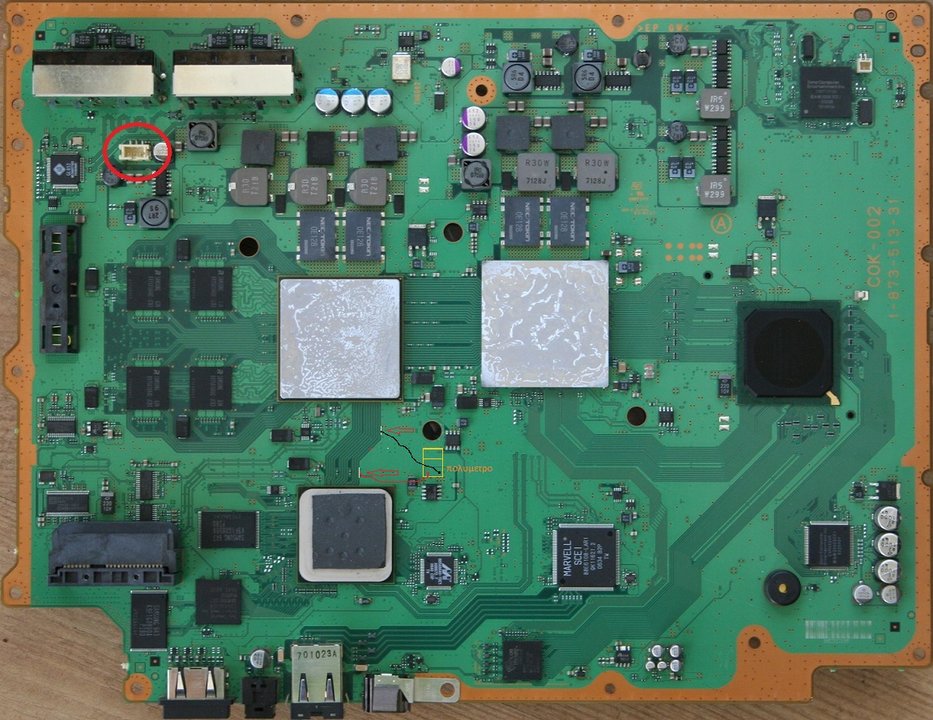

postfire Δημοσ. 8 Ιουλίου 2018 Δημοσ. 8 Ιουλίου 2018 (επεξεργασμένο) θα φτιαξω κατι προχειρο σε ζωγραφια για να καταλαβεις πως να μετρησεις τις γραμμες αν εχουν κοπει ελπιζω να καταλαβαινεις στο σχεδιο θα μετρησεις με το πολυμτρο στο μπιπερ την καθε γραμμη αν το πολυμτρο χτυπαει κανει μπιπ σημαινει οτι η γραμμη ειναι οκ αν δεν ειναι οκ μια γραμμη θα σου πω τι θα κανεις οποια γραμμη δεν ειναι οκ ανεβασε εδω φωτο μεγενθυμενη και καθαρη να φενεται η γραμμη τα αλουμινοχαρτα και αυτα δεν κανουν θα κανεις βραχυκυκλωμα αλλη μια φωτο να το καταλαβεις καλυτερα φυσικα καθε γραμμη θα την κοιτας με μεγενθυντικο φακο κανε ζοομ στην δευτερη φωτο να καταλαβεις Επεξ/σία 8 Ιουλίου 2018 από postfire
THE GG GAMER Δημοσ. 9 Ιουλίου 2018 Μέλος Δημοσ. 9 Ιουλίου 2018 ωραίο φίλε το σχεδιάγραμμα,και το περίεργο είναι ότι σε αυτά τα traces κάνει μπιπ,οπότε τι κανονικό ylod στον cell?
postfire Δημοσ. 9 Ιουλίου 2018 Δημοσ. 9 Ιουλίου 2018 (επεξεργασμένο) αν ειναι οκ οι γραμμες που τι ςμετρησες τοτε εκανες ζημια βγαζοντας το ihs(βλεπω χαρακιες) οποτε παει για καδο Επεξ/σία 9 Ιουλίου 2018 από postfire
