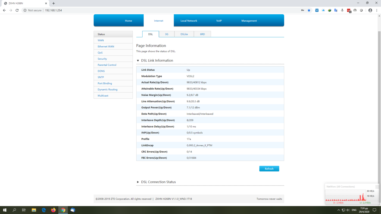

nanas Δημοσ. 29 Απριλίου 2020 Δημοσ. 29 Απριλίου 2020 (επεξεργασμένο) Καλησπέρα παιδιά, ποστάρω ένα θέμα που ίσως είναι σχετικό με τα παραπάνω. Ήμουν σε καμπίνα ΟΤΕ με VDSL 50 και συγχρόνιζα στα 47-48. Μετά από προσφορά της WIND έκανα φορητότητα σε WIND Fiber 100. H υπηρεσία στη WIND ενεργοποιήθηκε και την πρώτη μέρα κλείδωνα στα 42! (ενώ φυσικά θα έπρεπε πολύ πάνω από τα 47-48). Ήρθε τεχνικός WIND, μέτρησε τη γραμμή στην είσοδο και του έδειξε 48. Δηλώθηκε "βλάβη" στον ΟΤΕ και αναμένουμε... O ΟΤΕ επιλήφθηκε του θέματος, επισκέφθηκε την καμπίνα μου και τεχνικός της WIND και παρά ταύτα η ταχύτητα συγχρονισμού παραμένει ίδια. Ως τελική ενέργεια, η Wind θα ξαναστείλει τεχνικό σπίτι. Να ελέγξει τί; Τα ίδια που έλεγξε και στην πρώτη επίσκεψη; Έχει κανείς ιδέα τί μπορεί να συμβαίνει; Να σημειώσω επίσης ότι με βάση τον ΟΤΕ η καλωδιακή απόσταση του σπιτιού από την καμπίνα είναι 900μ. Μπορεί να δοθεί 100 ή έστω 70 με τέτοια απόσταση; Ο ΟΤΕ πάντως δεν δίνει, μόνο οι εναλλακτικοί. Και τα στατιστικά της γραμμής μου αυτή τη στιγμή από το ZXHN H268N WIND Επεξ/σία 29 Απριλίου 2020 από nanas
Drake27 Δημοσ. 30 Απριλίου 2020 Δημοσ. 30 Απριλίου 2020 18 ώρες πριν, nanas είπε Καλησπέρα παιδιά, ποστάρω ένα θέμα που ίσως είναι σχετικό με τα παραπάνω. Ήμουν σε καμπίνα ΟΤΕ με VDSL 50 και συγχρόνιζα στα 47-48. Μετά από προσφορά της WIND έκανα φορητότητα σε WIND Fiber 100. H υπηρεσία στη WIND ενεργοποιήθηκε και την πρώτη μέρα κλείδωνα στα 42! (ενώ φυσικά θα έπρεπε πολύ πάνω από τα 47-48). Ήρθε τεχνικός WIND, μέτρησε τη γραμμή στην είσοδο και του έδειξε 48. Δηλώθηκε "βλάβη" στον ΟΤΕ και αναμένουμε... O ΟΤΕ επιλήφθηκε του θέματος, επισκέφθηκε την καμπίνα μου και τεχνικός της WIND και παρά ταύτα η ταχύτητα συγχρονισμού παραμένει ίδια. Ως τελική ενέργεια, η Wind θα ξαναστείλει τεχνικό σπίτι. Να ελέγξει τί; Τα ίδια που έλεγξε και στην πρώτη επίσκεψη; Έχει κανείς ιδέα τί μπορεί να συμβαίνει; Να σημειώσω επίσης ότι με βάση τον ΟΤΕ η καλωδιακή απόσταση του σπιτιού από την καμπίνα είναι 900μ. Μπορεί να δοθεί 100 ή έστω 70 με τέτοια απόσταση; Ο ΟΤΕ πάντως δεν δίνει, μόνο οι εναλλακτικοί. Και τα στατιστικά της γραμμής μου αυτή τη στιγμή από το ZXHN H268N WIND Από ότι φαίνεται δεν έχει vectoring η καμπίνα που παίρνεις,αν δεις στο modulation type γράφει vdsl2,όποτε παίρνεις μέχρι 50,αν είχε vectoring θα το έλεγε εκεί πάνω,εκτός αν είναι απενεργοποιημένο μέσα από της ρυθμίσεις και δοκιμάσεις να το ενεργοποίησης.
