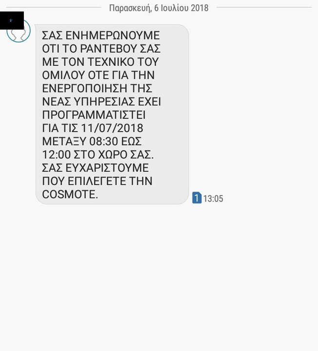

Mikelpcpro_GR Δημοσ. 6 Ιουλίου 2018 Μέλος Share Δημοσ. 6 Ιουλίου 2018 16 λεπτά πριν, georgebou21 είπε Δεν σε ρωτανε. Εμενα με ενημερωσανε ότι το τηλεφωνο ειναι πλεον σε voip και θα μου στειλουν router δωρεαν. Ετσι ειναι Οπότε γιατί έρχεται ο τεχνικός; μπορώ και μόνος που να τα συνδέσω... Συνδέστε για να σχολιάσετε Κοινοποίηση σε άλλες σελίδες άλλες επιλογές
jkoukos Δημοσ. 6 Ιουλίου 2018 Share Δημοσ. 6 Ιουλίου 2018 Βρε φίλε στο γράψαμε πριν. Αν είναι να γίνει η τηλεφωνία VoIP στην ίδια γραμμή και στον ίδιο πάροχο, δεν χρειάζεται να έρθει ο τεχνικός. Γίνεται αυτόματα από το κέντρο. Εσύ όμως ταυτόχρονα έχεις κάνει φορητότητα, δηλαδή φεύγεις από τον ένα πάροχο και πας σε άλλον. Σε κάθε περίπτωση φορητότητας ή μετακόμισης έρχεται ο τεχνικός του ΟΤΕ για να παραδώσει την γραμμή, εφόσον αλλάζει ο βρόχος. Πως να τα συνδέσεις μόνος σου; Γνωρίζεις σε ποιο ζεύγος θα συνδεθείς στην καμπίνα; Έχεις τον κατάλληλο εξοπλισμό για να τον βρεις; Έχεις πρόσβαση στην καμπίνα; Συνδέστε για να σχολιάσετε Κοινοποίηση σε άλλες σελίδες άλλες επιλογές
Mikelpcpro_GR Δημοσ. 6 Ιουλίου 2018 Μέλος Share Δημοσ. 6 Ιουλίου 2018 12 λεπτά πριν, jkoukos είπε Βρε φίλε στο γράψαμε πριν. Αν είναι να γίνει η τηλεφωνία VoIP στην ίδια γραμμή και στον ίδιο πάροχο, δεν χρειάζεται να έρθει ο τεχνικός. Γίνεται αυτόματα από το κέντρο. Εσύ όμως ταυτόχρονα έχεις κάνει φορητότητα, δηλαδή φεύγεις από τον ένα πάροχο και πας σε άλλον. Σε κάθε περίπτωση φορητότητας ή μετακόμισης έρχεται ο τεχνικός του ΟΤΕ για να παραδώσει την γραμμή, εφόσον αλλάζει ο βρόχος. Πως να τα συνδέσεις μόνος σου; Γνωρίζεις σε ποιο ζεύγος θα συνδεθείς στην καμπίνα; Έχεις τον κατάλληλο εξοπλισμό για να τον βρεις; Έχεις πρόσβαση στην καμπίνα; Τεχνικός εγώ από όσο ξέρω έρχεται Όταν κάνει πλήρης αποδέσμευσητου βρόχου δηλαδή νέα γραμμή και την παραδίδει όσο για αυτό όπου έγγραφα ότι μπορώ να τα συνδέσω εννοούσα το ρούτερ και το τηλέφωνο γιατί παραπάνω κάποιος είπε έρχεται τεχνικός για να βοηθήσει με την σύνδεση. Επιτέλους μετά από τόσες προσπάθειες μου έκλεισαν ραντεβού... Συνδέστε για να σχολιάσετε Κοινοποίηση σε άλλες σελίδες άλλες επιλογές

jkoukos Δημοσ. 6 Ιουλίου 2018 Share Δημοσ. 6 Ιουλίου 2018 (επεξεργασμένο) Έχεις μπερδέψει τις ορολογίες και βγάζεις λάθος συμπεράσματα. Τοπικός βρόχος είναι το χάλκινο ζεύγος που συνδέει τον χώρο σου με το οικείο αστικό κέντρο του ΟΤΕ. Αδεσμοποίηση βρόχου, είναι η δυνατότητα χρήσης από οποιονδήποτε άλλον πάροχο εκτός του ΟΤΕ, για να σου παρέχει τις όποιες υπηρεσίες. Και γίνεται είτε σε ήδη ενεργό βρόχο (όπως στην δικιά σου περίπτωση) είτε σε ανενεργό (δηλαδή νέα γραμμή). Κάθε πάροχος λοιπόν εκτός του ενοικίου κάθε μήνα, έχει πληρώσει εφάπαξ ένα σκασμό λεφτά για την κατασκευή αυτού του βρόχου. Αν λοιπόν κάποια στιγμή ο χρήστης διακόψει την σύνδεση με τον πάροχο (π.χ. κάνει φορητότητα) δεν τον συμφέρει να τον παραδώσει αλλά τον κρατά (99,99% των περιπτώσεων) για επόμενο πελάτη που θα συνδεθεί στο δίκτυό του. Διαφορετικά θα έπρεπε πάλι να πληρώσει εφάπαξ το ίδιο σκασμό λεφτά. Ο ΟΤΕ λοιπόν αποσυνδέει την γραμμή από το ζεύγος του παρόχου και το συνδέει σε άλλο δικό του. Πρέπει λοιπόν να μεταβεί στην καμπίνα μέσω της οποίας καταλήγει σε μας κι από εκεί να συνεχίσει στον χώρο μας. Επιπλέον εσύ ζήτησες να πάρεις υπηρεσία από την καμπίνα, οπότε ούτως ή άλλως θα έρθει στον χώρο σου για να επιβεβαιώσει ότι στον κατανεμητή της οικοδομής σου έρχεται κανονικά ή όποια υπηρεσία. Από εκεί και μέχρι το διαμέρισμα είναι δικό μας θέμα. Και όχι δεν έρχεται πάντα στο διαμέρισμα για να κάνει δοκιμές ή συνδέσεις στην γραμμή, εκτός αν το ζητήσει ο χρήστης ή το θέλει ο ίδιος κι έχει χρόνο για να το κάνει. Επεξ/σία 6 Ιουλίου 2018 από jkoukos Συνδέστε για να σχολιάσετε Κοινοποίηση σε άλλες σελίδες άλλες επιλογές
Mikelpcpro_GR Δημοσ. 6 Ιουλίου 2018 Μέλος Share Δημοσ. 6 Ιουλίου 2018 8 λεπτά πριν, jkoukos είπε Έχεις μπερδέψει τις ορολογίες και βγάζεις λάθος συμπεράσματα. Τοπικός βρόχος είναι το χάλκινο ζεύγος που συνδέει τον χώρο σου με το οικείο αστικό κέντρο του ΟΤΕ. Αδεσμοποίηση βρόχου, είναι η δυνατότητα χρήσης από οποιονδήποτε άλλον πάροχο εκτός του ΟΤΕ, για να σου παρέχει τις όποιες υπηρεσίες. Και γίνεται είτε σε ήδη ενεργό βρόχο (όπως στην δικιά σου περίπτωση) είτε σε ανενεργό (δηλαδή νέα γραμμή). Κάθε πάροχος λοιπόν εκτός του ενοικίου κάθε μήνα, έχει πληρώσει εφάπαξ ένα σκασμό λεφτά για την κατασκευή αυτού του βρόχου. Αν λοιπόν κάποια στιγμή ο χρήστης διακόψει την σύνδεση με τον πάροχο (π.χ. κάνει φορητότητα) δεν τον συμφέρει να τον παραδώσει αλλά τον κρατά (99,99% των περιπτώσεων) για επόμενο πελάτη που θα συνδεθεί στο δίκτυό του. Διαφορετικά θα έπρεπε πάλι να πληρώσει εφάπαξ το ίδιο σκασμό λεφτά. Ο ΟΤΕ λοιπόν αποσυνδέει την γραμμή από το ζεύγος του παρόχου και το συνδέει σε άλλο δικό του. Πρέπει λοιπόν να μεταβεί στην καμπίνα μέσω της οποίας καταλήγει σε μας κι από εκεί να συνεχίσει στον χώρο μας. Επιπλέον εσύ ζήτησες να πάρεις υπηρεσία από την καμπίνα, οπότε ούτως ή άλλως θα έρθει στον χώρο σου για να επιβεβαιώσει ότι στον κατανεμητή της οικοδομής σου έρχεται κανονικά ή όποια υπηρεσία. Από εκεί και μέχρι το διαμέρισμα είναι δικό μας θέμα. Και όχι δεν έρχεται πάντα στο διαμέρισμα για να κάνει δοκιμές ή συνδέσεις στην γραμμή, εκτός αν το ζητήσει ο χρήστης ή το θέλει ο ίδιος κι έχει χρόνο για να το κάνει. Καλά είχα διαβάσει τότε παραπάνω, ότι υπάρχει μεγάλη πιθανότητα να αλλάξω βρόχο Συνδέστε για να σχολιάσετε Κοινοποίηση σε άλλες σελίδες άλλες επιλογές
