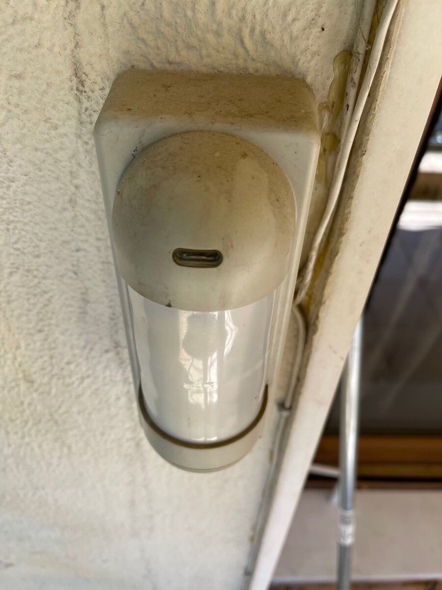

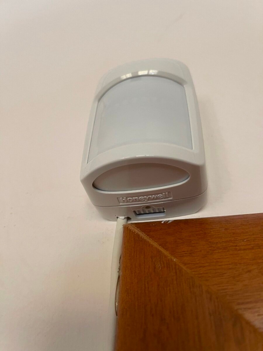

turbakiasss Δημοσ. 9 Ιουλίου 2023 Δημοσ. 9 Ιουλίου 2023 Καλησπέρα κύριοι! Δυστυχώς αντιμετωπίζω ένα σημαντικό πρόβλημα με τον συναγερμό που έχω σε 2ο σπίτι μου. Έχω πάρα πολλούς ψευδείς συναγερμούς σχεδόν αποκλειστικά λόγω του ήλιου και της ζέστης που χτυπάει κάποιους συγκεκριμένους αισθητήρες. Οι τεχνικοί έχουν έρθει, χωρίς υπερβολή, μπορεί και 30 φορές, κάθονται να το ρυθμίσουν με αποτέλεσμα τις περισσότερες φορές να γίνεται χειρότερη η κατάσταση ή στην καλύτερη η ίδια. Θέλω να κάνω λοιπόν κάτι μόνος μου, με προσεκτική επιλογή υλικών μπας και ηρεμισουμε. Στις φωτογραφίες έχω ανεβάσει τα προβληματικά ραντάρ. Το ένα είναι εξωτερικού χώρου (υπάρχουν 2 στο μπαλκόνι) και το άλλο εσωτερικού που το χτυπάει κάποια στιγμή μέσα στην ημέρα αντηλια γιατί κοιτάει απευθείας τα παράθυρα του σαλονιού. Ιδανικά, θα ήθελα κάποια λύση plug & play να τα αλλάξω και μετά να παίξω με τις ρυθμίσεις.

turbakiasss Δημοσ. 10 Ιουλίου 2023 Δημοσ. 10 Ιουλίου 2023 8 hours ago, giorgos_76 said: Απλά ο αισθητήρας σου ή ο συναγερμός σου είναι μάπα, γι'αυτό έχεις πολλούς ψευδοσυναγερμούς... Φαντάζομαι δεν έχεις ρύθμιση ευαισθησίας..Αν έχεις, ρύθμισε το τέρμα χαμηλά και δες το Στην περίπτωση που είναι μάπα οι αισθητήρες, με τι είναι ιδανικό να τους αντικαταστήσω? Δεν έχω πρόβλημα να είναι κάτι ακριβό γιατί το πρόβλημα είναι σημαντικό και συχνό.
apostolis_32 Δημοσ. 10 Ιουλίου 2023 Δημοσ. 10 Ιουλίου 2023 Στις 9/7/2023 στις 11:44 ΠΜ, turbakiasss είπε Καλησπέρα κύριοι! Δυστυχώς αντιμετωπίζω ένα σημαντικό πρόβλημα με τον συναγερμό που έχω σε 2ο σπίτι μου. Έχω πάρα πολλούς ψευδείς συναγερμούς σχεδόν αποκλειστικά λόγω του ήλιου και της ζέστης που χτυπάει κάποιους συγκεκριμένους αισθητήρες. Οι τεχνικοί έχουν έρθει, χωρίς υπερβολή, μπορεί και 30 φορές, κάθονται να το ρυθμίσουν με αποτέλεσμα τις περισσότερες φορές να γίνεται χειρότερη η κατάσταση ή στην καλύτερη η ίδια. Θέλω να κάνω λοιπόν κάτι μόνος μου, με προσεκτική επιλογή υλικών μπας και ηρεμισουμε. Στις φωτογραφίες έχω ανεβάσει τα προβληματικά ραντάρ. Το ένα είναι εξωτερικού χώρου (υπάρχουν 2 στο μπαλκόνι) και το άλλο εσωτερικού που το χτυπάει κάποια στιγμή μέσα στην ημέρα αντηλια γιατί κοιτάει απευθείας τα παράθυρα του σαλονιού. Ιδανικά, θα ήθελα κάποια λύση plug & play να τα αλλάξω και μετά να παίξω με τις ρυθμίσεις. Ούτε το κέντρο ούτε το εσωτερικό είναι μάπα. Δεν βάζεις υπέρυθρο να κοιτάει τζαμαρία. Είναι λάθος για τους λόγους που έχεις πρόβλημα. Το εξωτερικό και αυτό τη δουλειά του κάνει. Κάτι βλέπει και χτυπάει. Το ρυθμίζεις το τοποθετείς να μην βλέπει αυτό που δεν θες. 1
turbakiasss Δημοσ. 10 Ιουλίου 2023 Δημοσ. 10 Ιουλίου 2023 1 hour ago, apostolis_32 said: Ούτε το κέντρο ούτε το εσωτερικό είναι μάπα. Δεν βάζεις υπέρυθρο να κοιτάει τζαμαρία. Είναι λάθος για τους λόγους που έχεις πρόβλημα. Το εξωτερικό και αυτό τη δουλειά του κάνει. Κάτι βλέπει και χτυπάει. Το ρυθμίζεις το τοποθετείς να μην βλέπει αυτό που δεν θες. Από την στιγμή που ο εξοπλισμός είναι καλός, θα προσπαθήσω να αλλάξω μόνος μου θέση στο εσωτερικό ραντάρ για να αποφύγω τον ήλιο και να βρω ένα manual για να ρυθμίσω τα εξωτερικά ραντάρ. 1
