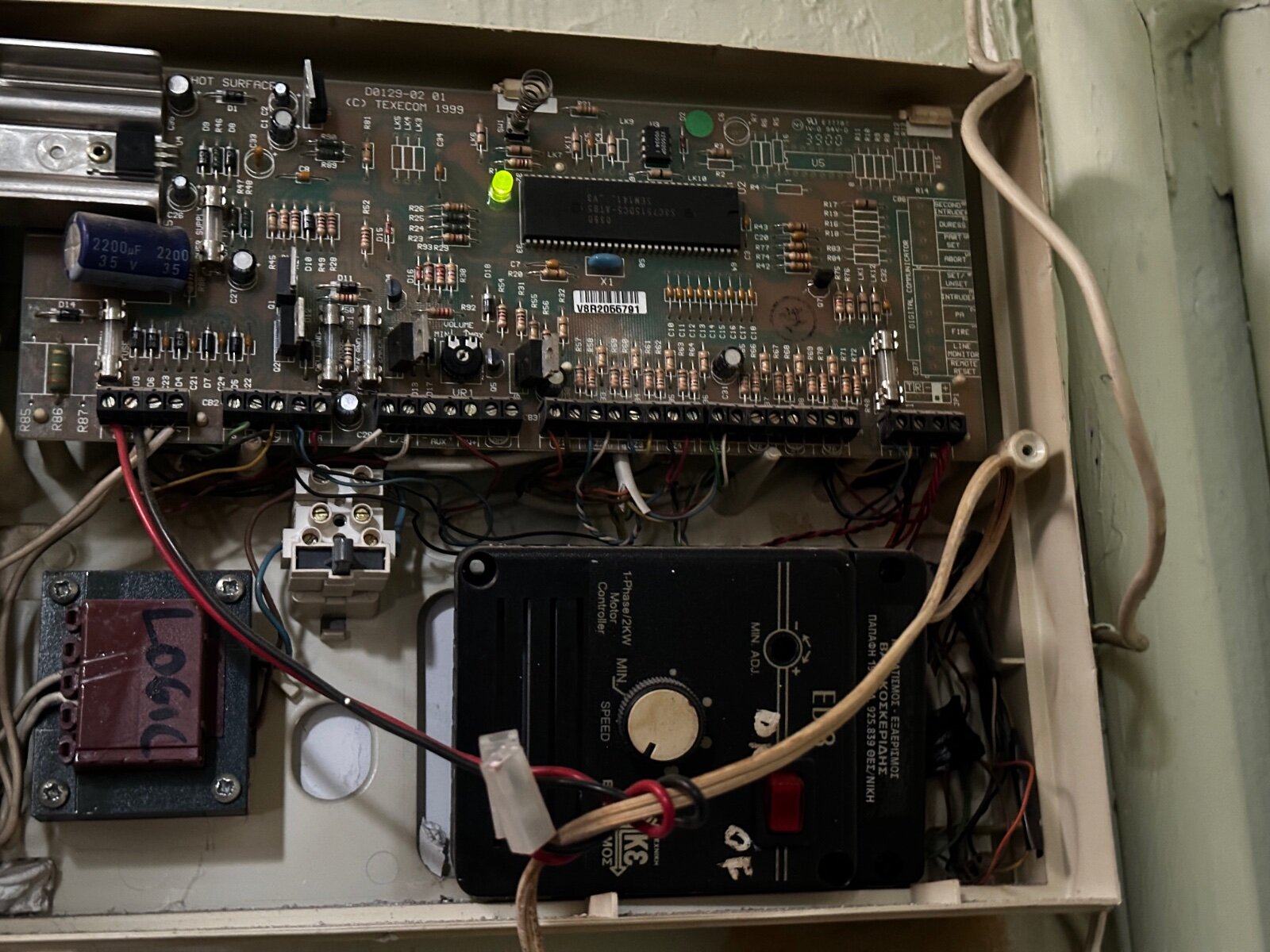

greg2310 Δημοσ. 5 Μαΐου 2023 Share Δημοσ. 5 Μαΐου 2023 Καλησπερα . Η μητερα μου μετακομισε την επειχηρηση της σε νεο χωρο.. προυπηρχε συστημα συναγερμου με δυο σειρηνες ,ενα αισθητηρα κινησης και τρεις μαγνητικες , ολα ενσυρματα.. το κουτι ομως ειναι χωρις καπακι και δεν υπαρχει ουτε χειρηστηριο.. παραθετω φωτογραφια αν καποιος μπορει να καταλαβει τι ειναι .. αν δεν γινεται κατι με το υπαρχον θα εκτιμουσα καποιες προτασεις οσο ποιο οικονομικες .. ευχαριστω Συνδέστε για να σχολιάσετε Κοινοποίηση σε άλλες σελίδες άλλες επιλογές

pavloa Δημοσ. 5 Μαΐου 2023 Share Δημοσ. 5 Μαΐου 2023 (επεξεργασμένο) 2 ώρες πριν, greg2310 είπε Καλησπερα . Η μητερα μου μετακομισε την επειχηρηση της σε νεο χωρο.. προυπηρχε συστημα συναγερμου με δυο σειρηνες ,ενα αισθητηρα κινησης και τρεις μαγνητικες , ολα ενσυρματα.. το κουτι ομως ειναι χωρις καπακι και δεν υπαρχει ουτε χειρηστηριο.. παραθετω φωτογραφια αν καποιος μπορει να καταλαβει τι ειναι .. αν δεν γινεται κατι με το υπαρχον θα εκτιμουσα καποιες προτασεις οσο ποιο οικονομικες .. ευχαριστω Καλησπέρα.. Ο πίνακας είναι texecom, ίδια μάρκα έχω στο καταστημά μου. Το βασικότερο, κωδικούς έχεις απο τον πίνακα? Η alpha security έχει την συγκεκριμένη μάρκα, ψάξε στην περιοχή σου αν υπάρχει κάποιο κατάστημα αλλιώς πάρε στα κεντρικά να σου πουν. Το τηλεχειριστήριο δεν σου χρειάζεται αν δεν υπάρχει κάτι ασύρματο.. τώρα αν εννοείς το πληκτρολόγιο επίσης πρέπει να μιλήσεις με την εταιρεία που σου είπα ώστε να έρθει να το τοποθετήσει και να στο ρυθμίσει κιόλας. Επεξ/σία 6 Μαΐου 2023 από pavloa Συνδέστε για να σχολιάσετε Κοινοποίηση σε άλλες σελίδες άλλες επιλογές
greg2310 Δημοσ. 6 Μαΐου 2023 Share Δημοσ. 6 Μαΐου 2023 5 ώρες πριν, pavloa είπε Καλησπέρα.. Ο πίνακας είναι texecom, ίδια μάρκα έχω στο καταστημά μου. Το βασικότερο, κωδικούς έχεις απο τον πίνακα? Η alpha security έχει την συγκεκριμένη μάρκα, ψάξε στην περιοχή σου αν υπάρχει κάποιο κατάστημα αλλιώς πάρε στα κεντρικά να σου πουν. Το τηλεχειριστήριο δεν σου χρειάζεται αν δεν υπάρχει κάτι ασύρματο.. τώρα αν εννοείς το πληκτρολόγιο επίσης πρέπει να μιλήσεις με την εταιρεία που σου είπα ώστε να έρθει να το τοποθετήσει και να στο ρυθμίσει κιόλας. Ευχαριστω απο οτι ειδα στη θεσσαλονικη που βρισκομαι εχει οποτε θα τους ρωτησω Συνδέστε για να σχολιάσετε Κοινοποίηση σε άλλες σελίδες άλλες επιλογές
