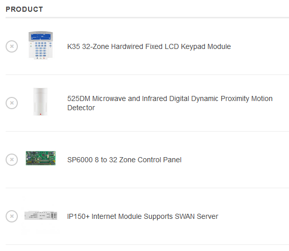

c-max Δημοσ. 1 Μαΐου 2022 Share Δημοσ. 1 Μαΐου 2022 Εχω εναν παλιο συναγερμο ο οποιος λειτουργει ακομη. Τον ειχα τοποθετησει το 2000 περιπου και ειναι ο Multi-8 με AMIS πληκτρολογιο. Τα εσωτερικα φωτοκυταρα ειναι CROW SRX1000 διπλης. Λετε υπαρχει λογος αλλαγης; Ενας καινουργιος εκτος πιθανον των περισοοτερων ευκολιων θα προσφερει και ασφαλεια; Σκεφτομαι για αυτα ωστε να εχω και απομακρισμενη λειτουργεια. Θα κρατησω το κουτι και τ τροφοδοτικο του και τις σειρηνες που ειχα αλλαξει πριν 3 χρονια με sigma.Αληθεια τα νεα φωτοκυταρα χρειαζονται; Συνδέστε για να σχολιάσετε Κοινοποίηση σε άλλες σελίδες άλλες επιλογές
apostolis_32 Δημοσ. 1 Μαΐου 2022 Share Δημοσ. 1 Μαΐου 2022 14 ώρες πριν, c-max είπε Εχω εναν παλιο συναγερμο ο οποιος λειτουργει ακομη. Τον ειχα τοποθετησει το 2000 περιπου και ειναι ο Multi-8 με AMIS πληκτρολογιο. Τα εσωτερικα φωτοκυταρα ειναι CROW SRX1000 διπλης. Λετε υπαρχει λογος αλλαγης; Ενας καινουργιος εκτος πιθανον των περισοοτερων ευκολιων θα προσφερει και ασφαλεια; Σκεφτομαι για αυτα ωστε να εχω και απομακρισμενη λειτουργεια. Θα κρατησω το κουτι και τ τροφοδοτικο του και τις σειρηνες που ειχα αλλαξει πριν 3 χρονια με sigma.Αληθεια τα νεα φωτοκυταρα χρειαζονται; Η ασφάλεια προσφέρεται από την αξιοπιστία των περιφερειακών αισθητηρίων κατά κύριο λόγο. Αν σου δουλεύει ας τον όπως είναι. Αν θες στο κινητό app, βάλε ότι έδειξες. Τα νέα φωτοκύτταρα στο εσωτερικό τους( αν μιλάμε για τα υπέρυθρα) χρησιμοποιούν ακόμα το ίδιο pir υπέρυθρο ηλεκτρονικό στοιχείο. Πιο πολύ έχει να κάνει με τη κατασκευή του φακού από μπροστά και με τον κώδικα τους για αποφυγή ψευτοσυναγερμων. Αυτό που έστειλες είναι διπλό, δηλαδή υπέρυθρο και μικροκυμάτων. Αν εννοείς αυτό νέο φωτοκύτταρο τότε σίγουρα είναι πιο ασφαλές από ένα απλό. Συνδέστε για να σχολιάσετε Κοινοποίηση σε άλλες σελίδες άλλες επιλογές

c-max Δημοσ. 2 Μαΐου 2022 Share Δημοσ. 2 Μαΐου 2022 12 ώρες πριν, apostolis_32 είπε Η ασφάλεια προσφέρεται από την αξιοπιστία των περιφερειακών αισθητηρίων κατά κύριο λόγο. Αν σου δουλεύει ας τον όπως είναι. Αν θες στο κινητό app, βάλε ότι έδειξες. Τα νέα φωτοκύτταρα στο εσωτερικό τους( αν μιλάμε για τα υπέρυθρα) χρησιμοποιούν ακόμα το ίδιο pir υπέρυθρο ηλεκτρονικό στοιχείο. Πιο πολύ έχει να κάνει με τη κατασκευή του φακού από μπροστά και με τον κώδικα τους για αποφυγή ψευτοσυναγερμων. Αυτό που έστειλες είναι διπλό, δηλαδή υπέρυθρο και μικροκυμάτων. Αν εννοείς αυτό νέο φωτοκύτταρο τότε σίγουρα είναι πιο ασφαλές από ένα απλό. Ευχαριστω για την βοηθεια. Αρα ολη η ουσια ειναι για το κινητο, και φυσικα για την αντοχη στον χρονο. Μια φορα χρειαστηκε μια αντισταση αλλαγη στην πλακετα. Τα φωτοκυταρα δεν εχουν βελτιωθει με τα χρονια; Και αυτα που εχω ηταν απο τα καλα και ειναι διπλα. Συνδέστε για να σχολιάσετε Κοινοποίηση σε άλλες σελίδες άλλες επιλογές
