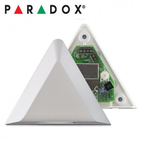

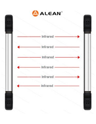

mp123 Δημοσ. 13 Σεπτεμβρίου 2018 Δημοσ. 13 Σεπτεμβρίου 2018 59 λεπτά πριν, Sacurtele είπε Σε ευχαριστώ φίλε μου , ναι κάτι τέτοιο σκεφτόμουν . Σε ευχαριστώ για την απάντηση , απλά είμαι σε πολυκατοικία και δεν είμαι και σχετικός με αυτά τα πράγματα , τι να βάλω δλδ αντί για αυτά ? Τι κάνουν οι αισθητήρες τύπου κουρτίνας και τα beam ? Ευχαριστώ και πάλι . Εγω εχω βαλει στις μπαλκονοπορτες τυπου κουρτινας paradox, στην εξωπορτα beam. Μην μπερδευεσε με τους ανοιχνευτες ογκου. Οι τυπου κουρτινας πιανουν στο μισο μετρα και το beam οταν ο αλλος πλησιασει αρα δεν εχεις θεμα να πιανει τα παντα. Κεντρικη μοναδα βαλε οικονομικη και το ιδιο οικονομικο πληκτρολογιο. Οι αισθητηρες και οι δυο σειρηνες. πρεπει να ειναι καλοι paradox, sigma κλπ. Το θεμα ειναι να μην μπει μεσα ο κλεφτη. Τωρα κατι μαγνητακια που βαζουν ολοι ειναι τζαμπα λεφτα. Το θεμα ειναι να μην μπει μεσα. Με 700 ευρω μαζι με την τοποθετηση εισαι οκ. Ασε που οι πιο πολλοι εγκαταστατες δεν εχουν ιδεα απο τυπου κουρτινας. Πασαρουν κατι βλακειες μαγνητακια η κατι ογκου εσωτερικου χωρου και ο πιο πολυς κοσμος το χαβει οτι εχει ασφαλεια. 1
Sacurtele Δημοσ. 13 Σεπτεμβρίου 2018 Δημοσ. 13 Σεπτεμβρίου 2018 19 λεπτά πριν, mp123 είπε Εγω εχω βαλει στις μπαλκονοπορτες τυπου κουρτινας paradox, στην εξωπορτα beam. Μην μπερδευεσε με τους ανοιχνευτες ογκου. Οι τυπου κουρτινας πιανουν στο μισο μετρα και το beam οταν ο αλλος πλησιασει αρα δεν εχεις θεμα να πιανει τα παντα. Κεντρικη μοναδα βαλε οικονομικη και το ιδιο οικονομικο πληκτρολογιο. Οι αισθητηρες και οι δυο σειρηνες. πρεπει να ειναι καλοι paradox, sigma κλπ. Το θεμα ειναι να μην μπει μεσα ο κλεφτη. Τωρα κατι μαγνητακια που βαζουν ολοι ειναι τζαμπα λεφτα. Το θεμα ειναι να μην μπει μεσα. Με 700 ευρω μαζι με την τοποθετηση εισαι οκ. Ασε που οι πιο πολλοι εγκαταστατες δεν εχουν ιδεα απο τυπου κουρτινας. Πασαρουν κατι βλακειες μαγνητακια η κατι ογκου εσωτερικου χωρου και ο πιο πολυς κοσμος το χαβει οτι εχει ασφαλεια. μου ανεβάζεις αρκετά το budget άλλα θα περιμένω να δω τι λένε και οι υπόλοιποι , σε ευχαριστώ. 1
fredd0 Δημοσ. 14 Σεπτεμβρίου 2018 Δημοσ. 14 Σεπτεμβρίου 2018 o συναγερμος εχει την εννοια της αποτροπης ... βασικη αρχη, κανενας δε θελει να καταληξει φυλακη. Ο χεστης κλεφτης θα φυγει αν δει κινεζικο λεντ σε κουφια σειρηνα. Ο ευκαιριακος οταν βαρεσει ο συναγερμος και ο επαγγελματιας x λεπτα αφου βαρεσει. Αρα οσο πιο νωρις βαρεσει τοσο λιγοτερη ωρα θα εχει ο κλεφτης να ... κλεψει. Η κουρτινα βαραει πριν κανει παραβιαση, αρα ο κλεφτης ειναι ακομα εξω απο το σπιτι. Αμα ειναι καρφωτος επαγγελματιας που ξερει γιατι ηρθε και ξερει οτι λειπεις ταξιδι κατα πασα πιθανοτητα δε θα ψαρωσει, θα κανει τη διαρηξη και θα κατσει 15 λεπτα (πχ) μεσα να βρει οτι μπορει. Απο αυτον ελαχιστα μπορουν να σε προστευσουν, μονο αν εχεις 24/7 φυλαξη. Αλλα οι περισσοτεροι δε θα πεσουν σ΄αυτη τη κατηγορια κλεφτη. Αυτη η κατηγορια κλεφτη παει στοχευμενα, εκει που ξερει οτι υπαρχουν μετρητα η αντικειμενα αξιας. Οι περισσοτεροι πεφτουν στον ευκαιριακο κλεφτη που βρηκε συνθηκες καταλληλες για διαρρηξη. Σπιτι φαινομενικα αδειο, ησυχια, γειτονες μακρυα κλπ.Αυτον οσο νωριτερα τον 'τρομαξεις' τοσο καλυτερα. Εκει βοηθανε καμερες, κουρτινες κλπ. Αν εχεις μαγνητακια, αισθητηρες θραυσης κρυσταλλων κλπ ναι θα τρομαξει, αλλα θα εχεις φαει ζημια καποιων εκατονταδων ευρω. Και παιζει κι η πιθανοτητα να πει ε αφου μεσα ειμαι, ας το ψαξω 5 λεπτα. Και να βρεις σπιτι μνι. having said all that κανενα συστημα δεν ειναι τελειο υπο την εννοια 100% εγγυηση οτι δε θα σε κλεψουν. Απλα οσο πιο δυσκολη τους κανεις τη ζωη τοσο μειωνεις τις πιθανοτητες να πετυχουν. Και μη νομιζεις οτι το χειροτερο ειναι η κλοπη, και να γυρισεις να βρεις ενα σπιτι μνι σε τσακιζει ψυχολογικα κι ας μη λειπει ουτε βιδα. 4
