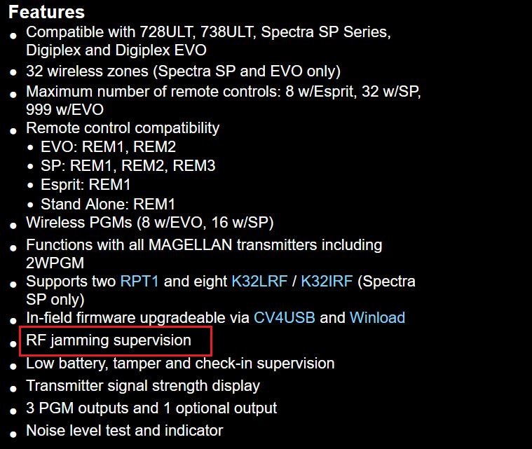

11 ώρες πριν, NikosKallithea είπε
Επίσης με τον ασύρματο σε κλέβουν και δεν παίρνεις ειδηση
Ασε που η συχνότητα τους και η κωδικοποίηση ειναι παιδική χαρά
Σε Paradox και σε Helmes, που ανέφερα ποιο πάνω για κωδικοποίηση δεν νομιζω οτι υφίσταται κατι τετοιο. Για αυτο αλλωστε υπαρχουν και τα GRADE. Προσωπικά δεν εχω δει ποτε κατι τετοιο να εγινε by-pass. Φυσικά συμφωνώ οτι ενα ενσυρματο σύστημα ειναι παντα ποιο αξιόπιστο, χωρις αυτο να σημαίνει οτι δεν υπάρχουν και σοβαροί ασύρματοι συναγερμοί.
13 ώρες πριν, NikosKallithea είπε
Πες μου και  μενα πως γινεται  αυτο ,  που εχω ασυρματο συναγερμο , για να ξερω τι με περιμενει...

Ασύρματος η ενσύρματος συναγερμός...θα πω τη γνώμη μου σαν ηλεκτρονικος/εγκαταστατης (είμαι μόλις 5 χρόνια στο χώρο, σίγουρα δεν διαθέτω την εμπειρία τοποθέτησης άλλων, με κάθε δουλειά προσπαθώ να γίνομαι καλύτερος). Έχω βάλει και ενσύρματους και ασύρματους συναγερμούς.
Σαν εγκαταστατης, τα πράγματα είναι απλά...αν θελουμε τη καλύτερη δυνατή ασφαλεια, μονο καλώδιο! Για εμένα τον εγκατάσταση άν υπάρχει έτοιμη περασμένη καλωδίωση επιτοίχια από ηλεκτρολόγο, είναι και το καλύτερο/ευκολότερο, αρκεί να είναι οι αναμονες σε σωστά σημεία για να πετύχουμε τη φύλαξη που θέλουμε. Αν δεν υπάρχει καλωδίωση δουλειά μου είναι να το περάσω όσο πιο διακριτικό γίνεται, κάτι που μαθαίνεται με τον καιρό. Εδώ είναι που πολλοί στον χώρο προτείνουν ασύρματο, διοτι βαριουνται να μπουν στο κοπο και χρεώνουν το ιδιο! Πέρα από αυτό, ολη η δουλειά(και χρονοβόρα) είναι στο πόσο καλά θα κρύψεις τις επαφές, πώς θα τρυπήσεις τα κουφώματα, πώς θα ψαρέψεις τα καλώδια. (Να είστε μπροστα στην τοποθετηση επαφών και να ελέγξετε μαζί με τον τεχνικό τη στιγμή που τις βάζει, πού ανοίγει η επαφή. Θα εκπλαγειτε από το κενό που χρειάζεται για να "ανοίξει" αν απλά τη βάλεις παράλληλα με το μαγνητακι. Να απαιτησετε 2-3χιλιοστα περιθώριο ανοίγματος το πολύ). Αλλά όπως σωστά είπαν κ άλλοι, οι επαφές και τα εσωτερικά ραντάρ είναι ο τελευταίος κρίκος ασφαλείας τα οποία σαφώς όμως κ είναι απαραίτητα. Το θέμα είναι να πιάσεις τον κλέφτη όσο το δυνατόν πιο έξω γίνεται με τα εξωτερικά περιφερειακά, που σε αυτα ανεβαίνει το κόστος σημαντικά. Επίσης, όπως κ σε όλες τις ηλεκτρολογικες εγκαταστάσεις, το παν είναι ο τερματισμός των καλωδίων, καλή ενωση καλό σφηξιμο. Προσωπικα πάντα κολλάω όλες τις ενώσεις κι ας μου παίρνει λίγο παραπάνω.
Έχω δει πράγματα και θαύματα από και καλά επαγγελματίες του χώρου (έχω δει και εξαιρετικες τοποθετήσεις, που μπορώ να πω ότι από αυτά έμαθα και τα έχω ως στάνταρ).
Ασύρματους συναγερμους έχω βαλει γιατί δεν θέλαν τα μερεμετια του καλωδίου (επιτοίχια), ούτε σε καναλακια, ούτε στο σοβατεπί ίσα ίσα να φαίνεται. Όλα καλά, μια χαρά εύκολη δουλειά, προγραμματισμός ίδιος. Έχω φάει άπειρο χρόνο στο να βρω γτ δεν δούλεψε τη τάδε φορά μια επαφή, στην αρχή δούλευε μετά δε δούλευε. Ένα σωρό προβλήματα. Απόφασησα να μην ξαναβαλω ασυρματο και να συντηρώ μονο ότι έχω βάλει ως τώρα και ας χάσω τη δουλεια.
Σαν ηλεκτρονικός, επειδή μου αρέσει και ψάχνομαι, έχουν πέσει στα χέρια μου αρκετα κέντρα συναγερμών από πολλές επώνυμες μάρκες. Συναγερμος του 1990' και συναγερμός του 2020, ακριβώς την ίδια λειτουργία κάνουν όλα, δεν έχει αλλάξει τίποτα. Ίδιες πλακέτες, το ιδιο διαβάζουν ζώνες, το ιδιο καλούν το κέντρο λήψης κλπ. Μικρές οι αλλαγές. Στις πιστοποιήσεις κάτι αλλάξανε κ πολλές εταιρείες αναγκαστικαν να αποσύρουν κάποιους συναγερμούς, όχι πως σταμάτησαν να δουλεύουν. Τώρα κάποιοι το πλασάρουν ως μοντέρνος νέος σύγχρονος συναγερμός, γιατί δεν θέλουν(δικαίωμα τους) να δουλεψουν πάνω στην ήδη υπάρχον στην εγκατάσταση και προφανώς να πουλήσουν το δικό τους. Το ότι συνδέεται κάποιος συναγερμός στο ίντερνετ ΔΕΝ τον κάνει πιο ασφαλείς! Προσωπικά, για το λόγο αυτό και μετά από ενημέρωση για όλα του πελάτη, προτείνω την ελληνική Sigma(δεν μου έχει τύχει ακόμα εγκατάσταση όπου δεν τη καλύπτει ο S-pro) εκτός κ αν έχει κόλλημα με άλλη μάρκα όπου δεν έχω κανένα πρόβλημα να δουλέψω(είπαμε ότι όλοι την ίδια δουλειά κάνουν;)
Αυτά που εκσυγχρονιζονται είναι τα περιφερειακά. Όχι πως δεν δουλεύουν τα παλιά αλλά έχουν βγει νέα πχ για αποφυγη ζώων, ζωυφιων, με 2πλα 3πλα υπέρυθρα + μικροκύματα, εντοπίζουν μόνα τους ψευδοσυναγερμους κλπ. Εκεί αξίζει να δώσεις κάτι παραπάνω.
Και για τους ασύρματους σαν ηλεκτρονικός, φυσικά κ γνωριζω γιατι είχα όλα τα προβληματα.
1ον η ασύρματη επικοινωνία σε μια συχνότητα πρέπει να είναι μονοδρομη για να δουλεψει. ένας πρέπει να μιλάει τη φορά, είτε το κέντρο είτε ενα περιφερειακό. Αν τη στιγμή που στέλνει εντολή μια επαφή, ανοίξεις δευτερη, η εντολή της χάνεται/αυτόπαρεμβάλλεται κάπως. θα πρέπει να περιμένεις κάθε πότε είναι προγραμματισμένη να στέλνει τη κατάσταση της, αν ειναι(για εξοικονόμηση μπαταρίας δεν γίνεται συχνά) ή αν το κέντρο ρωτήσει για τη κατάσταση (μόνο στα ακριβά αλλά και πάλι δεν γίνεται συχνά). Δηλαδή έχει ανοίξει κανονικά αλλά το κέντρο νομίζει οτι είναι κλειστή.
ΥΓ. στα ενσύρματα υπάρχει συνεχής εποπτεία ζωνών.
2ον το ασύρματο απορροφάται. Παίζει μεγαλο ρόλο το σπίτι και η περιοχη. Αν έχει μπετά με χάλυβες, σίδερα στη σοφίτα. Στη χειρότερη μου έχει τύχει να μην διαβάζει στα 3μετρα.
3ον το ασύρματο μπλοκάρεται(jammed) που είναι συνέπεια του 1ου. Δεδομένου ότι όλα τα ασύρματα περιφερειακά για να βγουν στην αγορά τηρούν κάποιες προϋποθέσεις, μια από αυτές είναι ενέργεια εκπομπής. Αρκεί μια γεννήτρια μεγαλύτερης ισχύς. Ναι, μερικά κέντρα, όχι όλα, έχουν προβλέψει για αυτό κ σε ενημερώνουν αν υπάρχουν παρεμβολες. (το ίδιο συμβαίνει και στο wifi αν έχεις το ίδιο κανάλι με του γείτονα. Δεν έχει να κάνει με πρωτόκολλα επικοινωνίας, αρκεί να μην ολοκληρωθεί η επικοινωνία) Και με πολύ χαμηλο κόστος. Λίγη γνώση χρειάζεται στην οποία έχουν πρόσβαση οι κλέφτες.
4ον το ασύρματο sniffαρεται, αντιγράφεται. Έξω από το σπίτι να είναι ο άλλος με λάπτοπ και σου αντιγράφει τον κωδικό αφόπλισης πανευκολα. Όχι μόνο του συναγερμού, αλλά γκαραζοπορτας, αυτοκίνητου και ότι επικοινωνει ασύρματα. Δεν χρησιμοποιούν όλα rolling codes.
