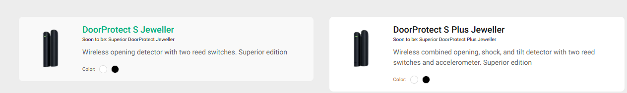

slaughter Δημοσ. 17 Ιανουαρίου Δημοσ. 17 Ιανουαρίου Και ο Ajax που ήταν του λαού (βάλτον μόνος σου) τελευταία αρχίζει να το γυρνάει. Φανταστείτε η απλές μαγνητικές παγίδες του παίζουν απο την μια μεριά μόνο (πρέπει ο μαγνήτης να είναι απο δεξιά). Τώρα επιτέλους βγάζει το παρακάτω που παίζει και απο τις 2 μεριές https://ajax.systems/products/doorprotect-s-jeweller/ και σου λέει "Available only for accredited partners" γελοιότητες
sphinxgr Δημοσ. 17 Ιανουαρίου Δημοσ. 17 Ιανουαρίου 21 λεπτά πριν, slaughter είπε Και ο Ajax που ήταν του λαού (βάλτον μόνος σου) τελευταία αρχίζει να το γυρνάει. Φανταστείτε η απλές μαγνητικές παγίδες του παίζουν απο την μια μεριά μόνο (πρέπει ο μαγνήτης να είναι απο δεξιά). Τώρα επιτέλους βγάζει το παρακάτω που παίζει και απο τις 2 μεριές https://ajax.systems/products/doorprotect-s-jeweller/ και σου λέει "Available only for accredited partners" γελοιότητες Αυτο τι προβλημα ειναι πάλι?!?!?!?! Ο μαγνήτης πάει όπου θες και απλά γυρνάς την παγίδα απο την άλλη μερια.
slaughter Δημοσ. 17 Ιανουαρίου Δημοσ. 17 Ιανουαρίου 1 minute ago, sphinxgr said: Αυτο τι προβλημα ειναι πάλι?!?!?!?! Ο μαγνήτης πάει όπου θες και απλά γυρνάς την παγίδα απο την άλλη μερια. θα πρέπει να την βάλεις ανάποδα με κίνδυνο να πέσει μιας και ξεκουμπώνουν προς τα πάνω. Δεν ξέρω αν έχεις δει πως είναι οι μαγνητικές παγίδες του Ajax αλλά δεν είναι βολικό. Έτσι χαράμισα έναν που πήρα με tilt & shock γιατί η πόρτα μου ήταν ανάποδη. Του HikVision παίζουν και απο τις 2 μεριές μια χαρά.
sphinxgr Δημοσ. 17 Ιανουαρίου Δημοσ. 17 Ιανουαρίου 16 λεπτά πριν, slaughter είπε θα πρέπει να την βάλεις ανάποδα με κίνδυνο να πέσει μιας και ξεκουμπώνουν προς τα πάνω. Δεν ξέρω αν έχεις δει πως είναι οι μαγνητικές παγίδες του Ajax αλλά δεν είναι βολικό. Έτσι χαράμισα έναν που πήρα με tilt & shock γιατί η πόρτα μου ήταν ανάποδη. Του HikVision παίζουν και απο τις 2 μεριές μια χαρά. Σε άλλους συναγερμούς, όπως κ να κολλήσεις την παγίδα μια χαρά παίζει κ δεν ξεκολλάει / ανοίγει κλπ με τίποτα. Τόσο εύκολα ανοίγουν στους Ajax κ πέφτουν ?
