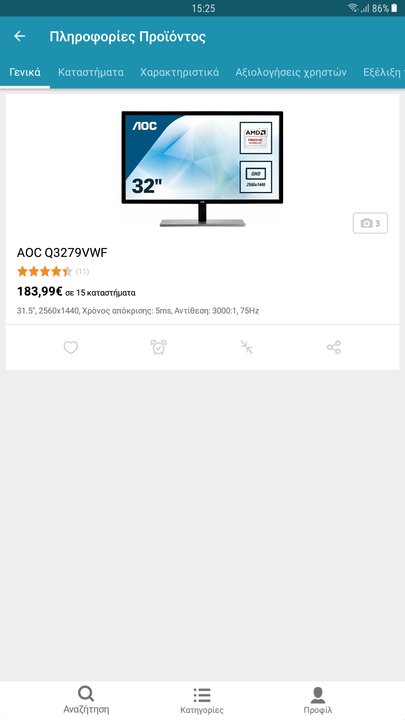

Heybro Δημοσ. 5 Ιουλίου 2018 Δημοσ. 5 Ιουλίου 2018 Για δες και αυτή τώρα την ειδα. VA panel 75hz 31.5 και 2k. Και απίστευτη τιμή
FORIS78 Δημοσ. 5 Ιουλίου 2018 Μέλος Δημοσ. 5 Ιουλίου 2018 super άλλα έχω θέμα με το χώρο εδώ με το ζόρι θα χωρέσω 27αρι😥
