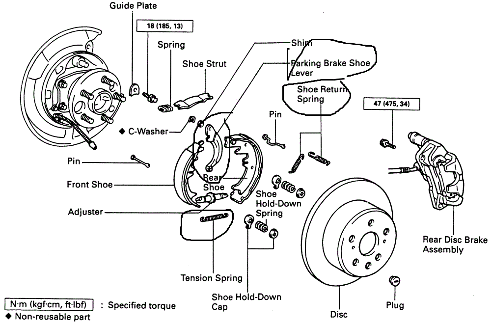

alkis13 Δημοσ. 2 Ιουλίου 2018 Δημοσ. 2 Ιουλίου 2018 (επεξεργασμένο) ΝΑ ΠΑΣ ΣΕ ΦΡΕΝΑ. Οχι σε μηχανικο, σε φρενά, απο αυτούς που φτιαχνουν λεωφορεια-νταλικες και τα συναφη. σου εχω κυκλωσει τους υπεύθυνους κατα την αποψη μου. Λογικα με, ανοιγμα καθαρισμα, γρασαρισμα στα ελατηρια ή/και αλλαγη θα ειναι μια χαρα. edit#4 εδω θα δεις και το πως δουλευει. Επεξ/σία 2 Ιουλίου 2018 από alkis13 2
nick#18 Δημοσ. 2 Ιουλίου 2018 Δημοσ. 2 Ιουλίου 2018 Σωμφωνω με τον alkis13 και την παραπανω φωτο που postαρε... Πρεπει να ανοιχτουν τα ταμπουρα σε καποιο μηχανικο που ξερει και εχει ορεξη η κατα προτιμηση σε καποιο φρενά, ωστε να δει σε τι κατασταση βρισκονται. Απο τα χρονια μαλλον εχει μαζευτει η σκονη απο τα φερμουιτ και εχει κολλησει το ολο συστημα μεσα. 1
