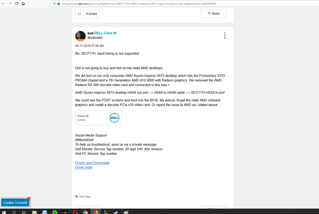

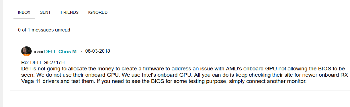

Moderators GeorgeMan Δημοσ. 21 Νοεμβρίου 2018 Moderators Δημοσ. 21 Νοεμβρίου 2018 (επεξεργασμένο) On 20/11/2018 at 13:44, armagedwnn said: Λογικά ναι, αλλά δεν ξέρω γιατί η dell δεν κάνει κάτι. Απάντηση απ την dell : Dell is not going to allocate the money to create a firmware to address an issue with AMD's onboard GPU not allowing the BIOS to be seen. We do not use their onboard GPU. We use Intel's onboard GPU. All you can do is keep checking their site for newer onboard RX Vega 11 drivers and test them. If you need to see the BIOS for some testing purpose, simply connect another monitor. Αν το googlareis θα δεις ότι έχει αναφερθεί αρκετά αυτό το θέμα γι' αυτό το συγκεκριμένο μόνιτορ. Ο Χριστός κι η Παναγία! Τι απάντηση είναι αυτή της Dell; Αυτά δε τα λες ακόμα κι αν βρέθηκε ασύμβατο το τελευταίο απιθανοστό hardware, όχι για προϊόντα 2 τόσων μεγάλων εταιρειών! Επεξ/σία 21 Νοεμβρίου 2018 από GeorgeMan 3

talos_2002 Δημοσ. 22 Νοεμβρίου 2018 Δημοσ. 22 Νοεμβρίου 2018 Στις 20/11/2018 στις 1:44 ΜΜ, armagedwnn είπε Λογικά ναι, αλλά δεν ξέρω γιατί η dell δεν κάνει κάτι. Απάντηση απ την dell : Dell is not going to allocate the money to create a firmware to address an issue with AMD's onboard GPU not allowing the BIOS to be seen. We do not use their onboard GPU. We use Intel's onboard GPU. All you can do is keep checking their site for newer onboard RX Vega 11 drivers and test them. If you need to see the BIOS for some testing purpose, simply connect another monitor. Αν το googlareis θα δεις ότι έχει αναφερθεί αρκετά αυτό το θέμα γι' αυτό το συγκεκριμένο μόνιτορ. Dell: Εμείς τα έχουμε πλακάκια με την Intel και όλοι οι άλλοι να πάτε να ...
armagedwnn Δημοσ. 22 Νοεμβρίου 2018 Δημοσ. 22 Νοεμβρίου 2018 (επεξεργασμένο) 10 λεπτά πριν, Sheogorath είπε Θέμα τροφοδοτικού και ripple suppression μάλλον. Το τεστάκι με το OCCP δεν είχε βγάλει κάτι και νόμιζα είμαι κομπλέ. Δεν νομίζω ότι μπορώ να το αποδείξω αυτό για εγγύηση ή υπάρχει τρόπος? 8 λεπτά πριν, talos_2002 είπε Dell: Εμείς τα έχουμε πλακάκια με την Intel και όλοι οι άλλοι να πάτε να ... 3 ώρες πριν, GeorgeMan είπε Ο Χριστός κι η Παναγία! Τι απάντηση είναι αυτή της Dell; Αυτά δε τα λες ακόμα κι αν βρέθηκε ασύμβατο το τελευταίο απιθανοστό hardware, όχι για προϊόντα 2 τόσων μεγάλων εταιρειών! Πρέπει να βρώ και ένα thread που τους έλεγε να βάλουν κάρτα pciex16 και να αφήσουν τα ενσωματωμένα γραφικά. Επεξ/σία 22 Νοεμβρίου 2018 από armagedwnn 1

adtakhs Δημοσ. 22 Νοεμβρίου 2018 Δημοσ. 22 Νοεμβρίου 2018 Στις 20/11/2018 στις 1:44 ΜΜ, armagedwnn είπε Λογικά ναι, αλλά δεν ξέρω γιατί η dell δεν κάνει κάτι. Απάντηση απ την dell : Dell is not going to allocate the money to create a firmware to address an issue with AMD's onboard GPU not allowing the BIOS to be seen. We do not use their onboard GPU. We use Intel's onboard GPU. All you can do is keep checking their site for newer onboard RX Vega 11 drivers and test them. If you need to see the BIOS for some testing purpose, simply connect another monitor. Αν το googlareis θα δεις ότι έχει αναφερθεί αρκετά αυτό το θέμα γι' αυτό το συγκεκριμένο μόνιτορ. Προώθησε την απάντησή τους στην AMD , να γελάσουμε λιγάκι .... Έτσι γιατί μπορείς .... Ευχαριστώ πάντως που μας δίνεις data για τις εταιρίες που πρέπει να μπαίνουν στην black list .... 1
Moderators GeorgeMan Δημοσ. 22 Νοεμβρίου 2018 Moderators Δημοσ. 22 Νοεμβρίου 2018 Η πλάκα είναι ότι το 2200G (αλλά και η M260X του laptop) παίζουν μια χαρά με την Dell (Alienware) AW3418DW στα 3440x1440 120Hz και μπαίνω και BIOS και όλα... (εκτός gsync φυσικά).
akoinonitos Δημοσ. 22 Νοεμβρίου 2018 Δημοσ. 22 Νοεμβρίου 2018 35 λεπτά πριν, GeorgeMan είπε Η πλάκα είναι ότι το 2200G (αλλά και η M260X του laptop) παίζουν μια χαρά με την Dell (Alienware) AW3418DW στα 3440x1440 120Hz και μπαίνω και BIOS και όλα... (εκτός gsync φυσικά). Το κορυφαίο ειναι οτι μιλαμε για Freesync οθονη και λεει We use Intel's onboard GPU 🤣
