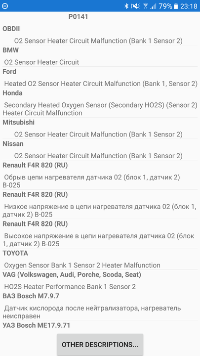

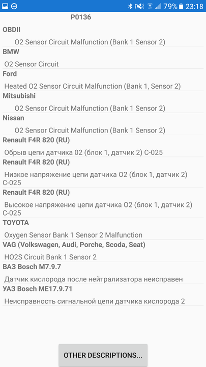

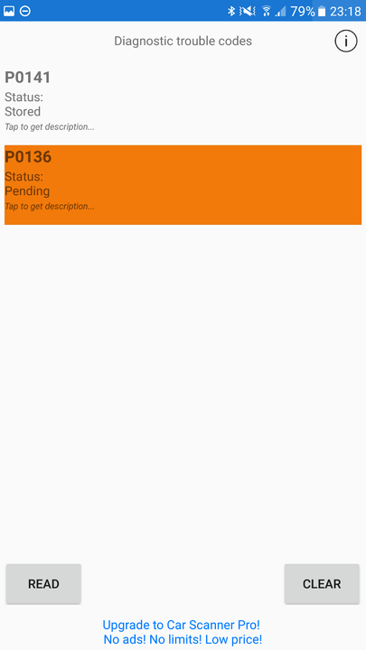

fingolfingr Δημοσ. 29 Ιουνίου 2018 Δημοσ. 29 Ιουνίου 2018 (επεξεργασμένο) Καλησπέρα, Εχω ενα opel astra H 1.4 με 121.000χλμ. Τον τελευταιο καιρό αλλες φορές λόγω οικονομικων δυσκολειών και αλλες λόγω αμέλειας δικής μου βάζω βενζίνη όταν εχει αναψει το λαμπακι και μερικες φορές όταν το λαμπακι αναβόσβηνε (εντελώς τέλος). Για οικονομικούς λόγους βάζω ένα 20αρικο κάθε φορά οποτε αυτό γινόταν 3-4 φορές τον μήνα τους τελευταίους 2 μήνες. Δεν εχω βάλει ποτέ καθαριστικά κινητήρα κλπ. Πριν λίγες μερες λοιπον μου αναψε το λαμπακι της μηχανής. Επειδή δεν εχω την δυνατότηα να το παω αυτή την στιγμή σε συνεργείο (από οικονομικής αποψης) ζήτησα από ενα φίλο να μου δώσει ενα OBD scanner που εχει. Το βάλαμε στην υποδοχή του αυτοκινητου και μετα από συνδεση με εφαρμογή στο κινητό πήραμε τα παρακάτω αποτελεσματα. Την 1η μέρα εβγαλε το P0136 και το σβήσαμε. Καμια 20αρια χιλιομετρα μετά το λαμπακι αναψε ξανα και εμφανισε και το P0141. Από τότε το αμαξι το κινώ λίγο. Τα αποτελεσματα είναι γενικά (δεν εχει η εφαρμογή δυνατότητα επιλογής μαρκας κλπ). Ο φίλος μου, εντελώς εμπειρικά μου είπε ότι μαλλον το σφάλμα P0136 είναι αισθητήρας λ. Γνωρίζετε εσείς τι μπορεί να είναι; Για να ξεκινήσω να ετοιμαζομαι ψυχολογικά. Ευχαριστώ Επεξ/σία 29 Ιουνίου 2018 από fingolfingr
alkis13 Δημοσ. 29 Ιουνίου 2018 Δημοσ. 29 Ιουνίου 2018 Και οι δυο κωδικοι εχουν να κανουν για τον μετα καταλυτη λαμβδα αισθητηρα. δηλαδη τον τελευταιο Το 20€ ποσα χλμ σου βγαζει; Μηπως ο λ εχει πεθανει και εχουν αυξηθει οι καταναλωσεις σου; Επισης με το να εχεις το αμαξι χωρις βενζινη, απλα θα καει η τρομπα βενζινης και θα θελει αλλαγη.
