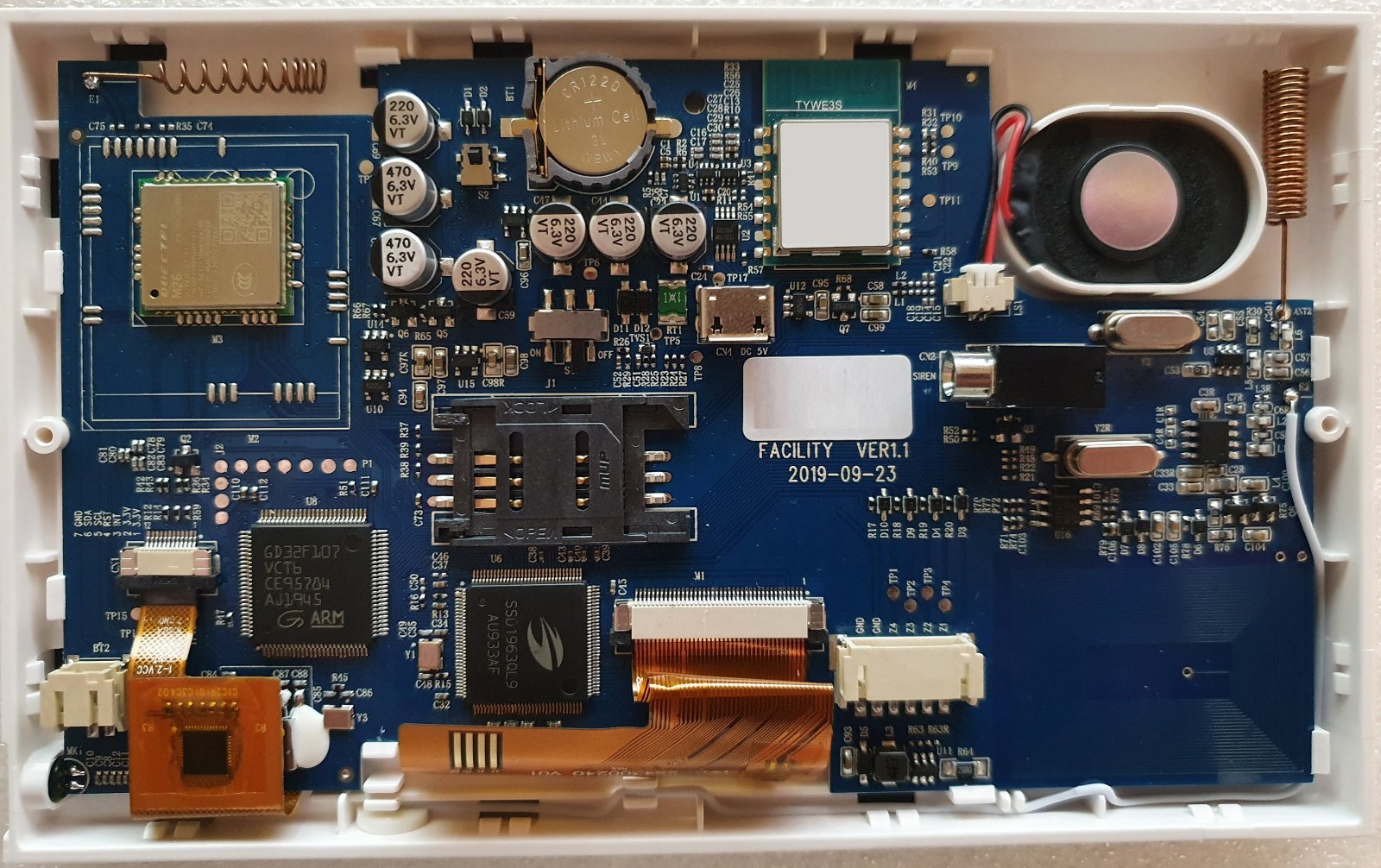

Παρελαβα κι εγω χτες τον HamB, εξτρα 8 παγιδες και μια Rosa. Ολα συνδεθηκαν στο μπαμ. Αλλα δυστυχως στο σημειο που ηθελα την μοναδα να μπει δεν φτανει το σημα απο ολες τις παγιδες. Ακομα και μια (αυτο μου εκανε εντυπωση) που ειναι στα 10-12 μετρα ευθεια χωρις εμποδια δεν την βλεπει. Βρηκα ενα σημειο στο κεντρο του σπιτιου (90τμ) που τα βλεπει ολα αλλα δεν ειναι και το καλυτερο.
Εχει βρει κανεις λυση τυπου extender η αν μπορει να μπει κεραια επιπλεον στην μοναδα που να ενισχυει το σημα ? Λύσεις τυπου Sonoff RF Bridge δεν τις πολυθελω ρε γμτ, πολυ μπλεξιμο.
Ανοιξα λιγο την μοναδα . Οι κεραιες ας πουμε δεν αλλαζονται με ποιο ισχυρες λετε ? Εχει κανεις ιδεα ?

1 ώρα πριν, fotis3d είπε
