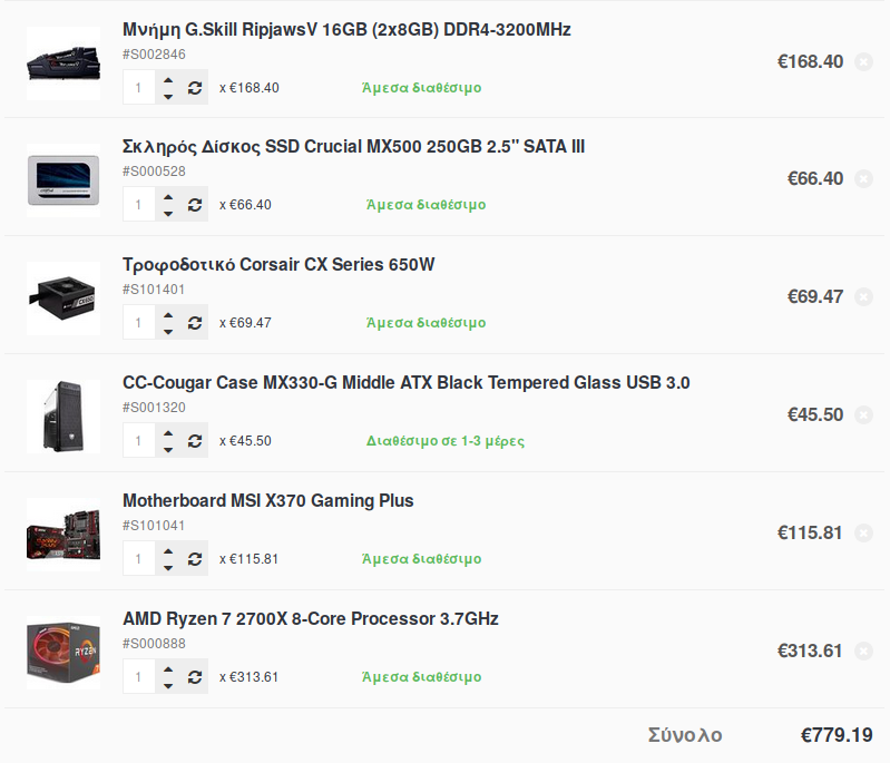

thetiesthatbind Δημοσ. 26 Ιουνίου 2018 Δημοσ. 26 Ιουνίου 2018 (επεξεργασμένο) Με 1000 ευρώ φίλε μου φτιάχνεις ένα καινούργιο μηχάνημα καλύτερο από τα έτοιμα που προσφέρουν. Ενδεικτικά: Και κουμπώνεις την 1050Ti που έχεις επάνω ή την πουλάς και με τη διαφορά παίρνεις κάποια 1070 αφού σου μένουν και χρήματα από τα 1000 ευρώ που διαθέτεις. Αν το κατάστημα προσφέρει συναρμολόγηση δε το γνωρίζω πάντως, και να γνωρίζεις ότι θα πρέπει να ζητήσεις BIOS Update στην X370 για να πάρει τον 2600, εφόσον υπάρχει συναρμολόγηση θα το κάνουν οι ίδιοι από μόνοι τους υποθέτω. Επεξ/σία 26 Ιουνίου 2018 από thetiesthatbind

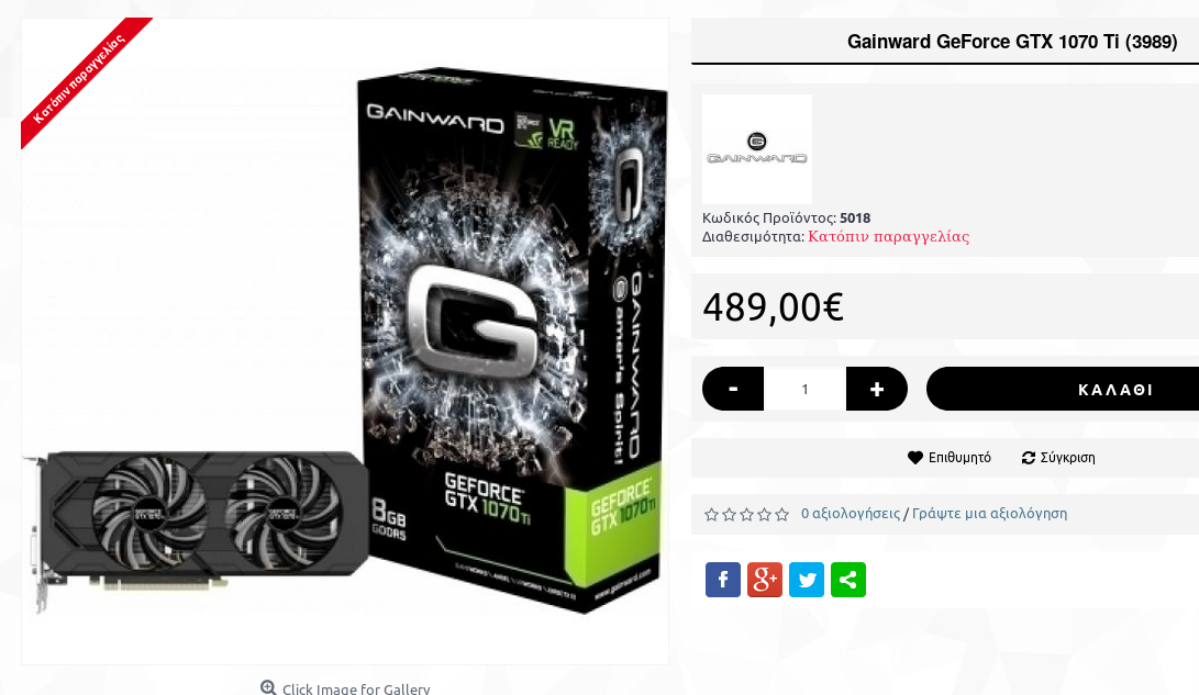

adtakhs Δημοσ. 26 Ιουνίου 2018 Δημοσ. 26 Ιουνίου 2018 (επεξεργασμένο) Πουλάς την 1050TI και παίρνεις ===================================================================================================== 1260€ . Με πολύ δυνατή κάρτα, με 8-πύρηνο επεξεργαστή για να streamαρεις και οτι άλλο χρειάζεται για σύγχρονο και δυντό σύστημα. Επεξ/σία 26 Ιουνίου 2018 από adtakhs
thetiesthatbind Δημοσ. 26 Ιουνίου 2018 Δημοσ. 26 Ιουνίου 2018 Δεν είπε ότι θέλει να στριμάρει πουθενά, είπε ότι θέλει να διαθέσει περίπου 1000 ευρώ, κακό τροφοδοτικό για τέτοιο CPU. Ό,τι να ναι σε γενικές γραμμές. Φίλε μου, το μαγαζί θα σου συναρμολογήσει τον υπολογιστή οποτε δεν έχεις τίποτα να φοβηθείς. Δε χρειάζεται να σε τρομάζει ούτε το OC και δε χρειάζεται να πας στην έκδοση 2600Χ και να πληρώσεις για το εργοστασιακό OC, καθώς η μητρική είναι ASUS και με το EZ Tuner (αν δεν κανω λαθος) γίνονται όλα αυτόματα, ούτε φυσικά είσαι υποχρεωμένος να κάνεις OC. Αν χρειαστεί να κάνεις OC στο σύστημα που σου πρότεινα θα πρέπει να προσθέσεις μια ψύκτρα κατά προτίμηση αυτή: http://www.dexter.com.gr/Coolers?product_id=1535

dkdkd Δημοσ. 26 Ιουνίου 2018 Μέλος Δημοσ. 26 Ιουνίου 2018 2 λεπτά πριν, adtakhs είπε Το τροφοδοτικό είναι το με 54Α στην 12άρα και μια χαρά κάνει δουλειά. Η κάρτα γραφικών κλασικά σκοτώνει. Δεν νομίζω να μπορεί να μπει τόσο δυνατός συνδυασμός σε CPU/GPU με άλλο τρόπο. Ο 2700Χ και αυτός σκοτώνει . Ο SSD είναι στην VALUE κατηγορία αλλά καλός. Τον έχω. Οι μνήμες υπεραρκετές. Το κουτί είναι ένα value με tempered glass αλλά καλό αερισμό. Η μητρική είναι με X370 chipset , 4πλο VRM με διπλασιασμό των hi-low. Μια χαρά μητρική , εκτός και αν θες να κάνεις extreme oc ... Καθόλου ότι νάναι.... Με το συγκεκριμένο παίζει τα πάντα στον υπερθετικό βαθμό. Θες και λειτουργικό ? windows 10 ? ναι windows 10

adtakhs Δημοσ. 26 Ιουνίου 2018 Δημοσ. 26 Ιουνίου 2018 (επεξεργασμένο) 7 λεπτά πριν, thetiesthatbind είπε Εφόσον το πληρώσεις/ζητήσεις, συζήτησε το μαζι τους, αυθεντικό OS κοστίζει. Μπορείς εύκολα να δεις ενα βιντεο στο YT πως να περάσεις ένα λογισμικό μέσω USB και να αγοράσεις ενα OEM κλειδί αν δεν ξέρεις πως να τα σπάσεις, εκτός και αν έχεις ήδη λειτουργικό σε 64 Bit αυθεντικό οπότε με ένα τηλέφωνο στη microsoft γίνεται η ενεργοποίηση των Windows με το υπάρχον κλειδί. @Adtakhs Μιλας για OC σε κοπέλα που σου λέει ότι καλά καλά δε ξέρει να περνάει WIN σε PC, σοβαρέψου σε παρακαλώ, για τη δουλεια που θελει να κανει βάσει των όσων κοιτάει και πεταμένα λεφτά. Το build που της πρότεινα της εξοικονομεί και χρήματα και θα ειναι αποδοτικό. Το πολυ πολυ δινει την 1050 και παίρνει μαι 1070 απλή ή μια 1060 αργότερα! Επίσης το X370 chipset ειναι overkill. Όσο για το τροφοδ οτικό είναι ένα Tier 3 τροφοδοτικό το οποίο δε θα προτιμούσα σε high end build ποτέ. EDIT: Δεν πρόσεξα ότι ήθελε στριμ, αργότερα το πρόσθεσε προφανώς . Ωραία και για streaming o 2600X είναι αρκετός. Ποιο OC αγόρι μου, διαβάζεις τι γράφω ? Πουθενά δεν μίλησα για OC, το αντίθετο είπα πως δεν χρειάζεται κάτι καλύτερο σε μητρική γιατί oc ΔΕΝ προβλέπεται να κάνει. Και ο 2600X καλός είναι και εκεί θα πάει για να χωρέσουν και τα WIN . Αυτό φτιάχνω τώρα. Επεξ/σία 26 Ιουνίου 2018 από adtakhs
DiaperCh@nger Δημοσ. 26 Ιουνίου 2018 Δημοσ. 26 Ιουνίου 2018 Το cx είναι rated για 40c θερμοκρασία λειτουργίας αν δεν απατώμαι... Θα έπαιρνα κάποιο rm από corsair που είναι rated για 50c, ή κάποιο αντίστοιχο άλλης εταιρίας, στην Ελλαδάρα είμαστε, ζέστες έχουμε, λεφτά έχει ο ts. Για m/b, το asus x470 που κάνει τα μαγικά με τα subtiming δεν χωράει με τίποτα? Ή κάτι που να μην είναι msi😉? Για win προτείνω κλειδάκι με 10άρικο. Βέβαια αν πρόκειται για χρήση σε επιχείρηση νομίζω δεν κάνει...
