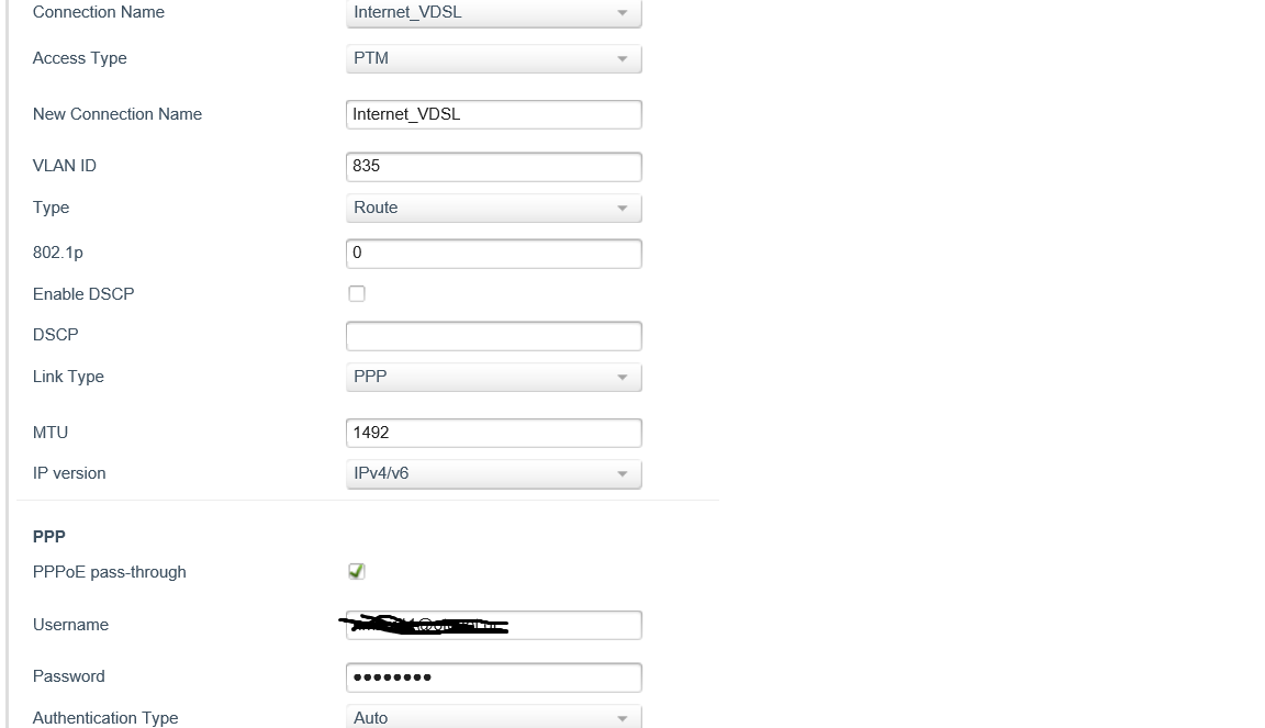

nmamag Δημοσ. 4 Ιουλίου 2018 Μέλος Δημοσ. 4 Ιουλίου 2018 (επεξεργασμένο) για την ιστορια Λοιπόν από πριζα τοιχου στο speedport με 192.168.1.254 με DHCP κλειστο + WIFI και με τα στοιχεια της συνδεσης μου (γιατι με [email protected]/otenet δεν ειχα τηλεφωνια πιθανον λογω WIND ΚΑΦΑΟ . εδώ στην Νικαια οι συνδρομητες του Οτε περνουμε μεσω vdsl WIND Καφαο Στο draytek 192.168.1.1 DHCP ON + WIFI και ολες οι συσκευες συνδεδεμενες πανω Λειτουργει ετσι εδώ και 4 μερες χωρις αποσυνδεση και χωρις προβλημα Επεξ/σία 5 Ιουλίου 2018 από nmamag 2

nmamag Δημοσ. 19 Ιουλίου 2018 Μέλος Δημοσ. 19 Ιουλίου 2018 (επεξεργασμένο) Όχι δεν εκανα τιποτα από αυτά Το user kai pass μπηκαν αυτόματα από την γραμμη. Oταν εβαζα χειροκίνητα το [email protected]/otenet δεν ειχα τηλ ( είμαι βεβαια τωρα VOIP ) Το μονο που εκανα είναι να κλεισω το wifi+ DCHP και να βαλω στατικ ΙΡ στο speedport plus Στην συνεχεια την LAN του speedport με την wan του DRAYTEK Δεν ξερω επειδή εσυ δεν εισαι σε VOIP τι παιζει ? Επεξ/σία 19 Ιουλίου 2018 από nmamag

nmamag Δημοσ. 20 Ιουλίου 2018 Μέλος Δημοσ. 20 Ιουλίου 2018 47 λεπτά πριν, otm είπε Έχεις τα στοιχεία της σύνδεσης και στο Speedport και στο Draytek; Αν ναι, δεν έχει νόημα αυτό. Αφού το Speedport δεν είναι σε bridge, κάνει κανονικά αυτό την κλήση και ουσιαστικά αγνοεί το Draytek, το οποίο θα μπορούσε να μπει πολύ απλά να μπει σαν access point αφού ουσιαστικά αυτό κάνει και αυτό χρειάζεσαι. Γι' αυτό λέω για λάθος configuration. Εκτός αν κατάλαβα κάτι λάθος. Τα στοιχεια της συνδεσης μου τα εχω στο speedport γιατι αν δεν τα βαλω δεν εχω τηλ (πιθανα λογω του ότι παιρνω VDSL μεσω καφαο WIND και όχι απευθιας από ΟΤΕ) μολισ κανει κληση το speeport εχω και τηλ. αν βαλω στο speedport τα [email protected]/otenet δεν εχω τηλ. Τα εχω βαλει επίσης τα στοιχεια της συνδεσης και στο draytek το οποιο κανει και αυτό κληση PPPOE ώστε να εχω routing +wifi Ετσι λειτουργει χωρις κανενα προβλημα Ότι άλλο εχω δοκιμασει δεν λειτουργουσε
