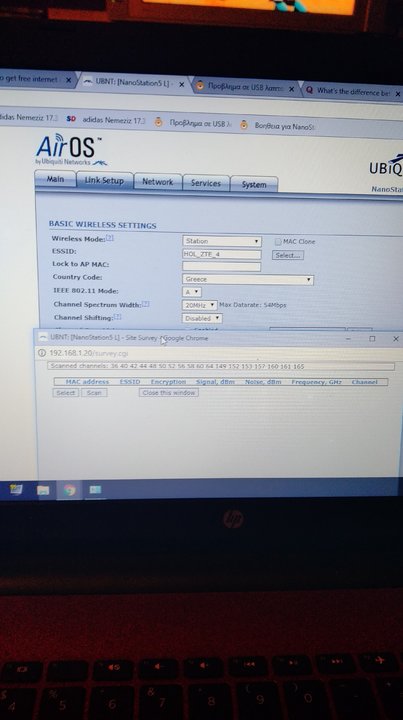

alexaso29 Δημοσ. 24 Ιουνίου 2018 Μέλος Δημοσ. 24 Ιουνίου 2018 Mου βγαζει αυτο..δεν εχει να επιλεξω κατι οπως στο βιντεο
jkoukos Δημοσ. 25 Ιουνίου 2018 Δημοσ. 25 Ιουνίου 2018 Και φυσικά δεν πρόκειται να δει κάποια συχνότητα, αφού το Nanostation που έχεις λειτουργεί μόνο στη μπάντα των 5GHz ενώ το router που έχεις και θέλεις να συνδεθείς σε αυτή των 2,4GHz.
alexaso29 Δημοσ. 25 Ιουνίου 2018 Μέλος Δημοσ. 25 Ιουνίου 2018 Άρα ο μόνος τρόπος είναι να λειτουργήσουν κ οι 2 μαζί;;η δεν υπάρχει τρόπος;
jkoukos Δημοσ. 25 Ιουνίου 2018 Δημοσ. 25 Ιουνίου 2018 Οι 2 μπάντες είναι ασύμβατες μεταξύ τους. Το Nano5 βλέπει μόνο SSID που εκπέμπουν στη δική του μπάντα και το ίδιο γίνεται με τις συσκευές στους 2,4GHz. Λύση θα είναι είτε να έχεις ένα modem/router (ή ένα σκέτο router) που να λειτουργεί και στις 2 ή να πάρεις ένα ΑΡ στους 5GHz και να το βάλεις πάνω, στο οποίο θα συνδέεται το Nano.
