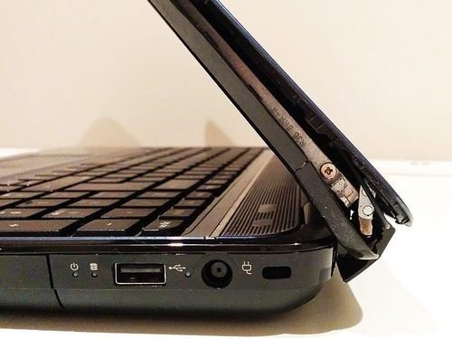

1. Σπάσιμο πλαστικών ή μεντεσέ.

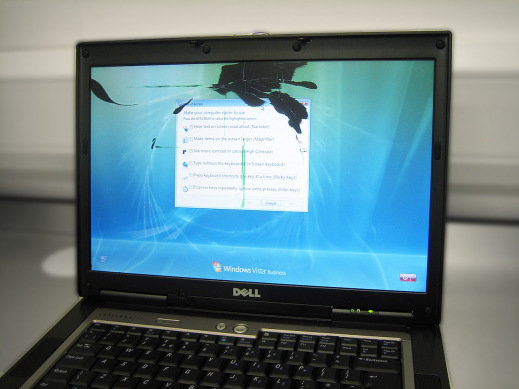

2. Σπάσιμο οθόνης.

Για τα σπασίματα (οθόνης, μεντεσέδων, πλαστικών), ούτε λόγος για την υπαιτιότητα μας. Πόσες φορές δεν κοιμήθηκε κάποιος αγκαλιά με το λάπτοπ και τις πρώτες πρωινές ώρες ξύπνησε από ένα δυνατό θόρυβο από την πτώση του λαπτοπ.

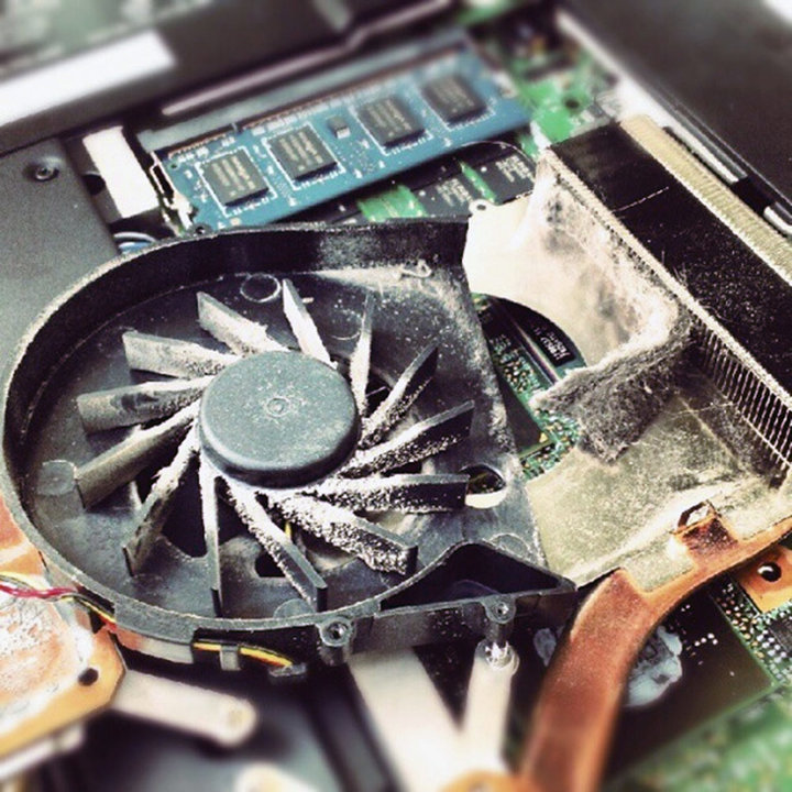

Θα ήθελα να σταθώ ιδιαίτερα, μετά από τη βλάβη του σκληρού, στην πρόκληση βλάβης στη μητρική από υπερθέρμανση. Και αυτή η αιτία οφείλεται τις περισσότερες φορές σε άγνοια του χρήστη. Συγκεκριμένα το ενδεχόμενο να πάθει ζημία το λάπτοπ από υπερθέρμανση μπορεί να συμβεί όταν:
1. Χρησιμοποιούμε το λαπτοπ πάνω σε μαλακές επιφάνειες (μαξιλάρια, κουβέρτες, κρεβάτια, στα πόδια μας κτλ), οπότε με αυτό τον τρόπο φράσσονται οι είσοδοι του αέρα στο σύστημα ψύξης, αρχίζει να αυξάνεται η θερμοκρασία στον επεξεργαστή, στο chipset και στα κυκλώματα τροφοδοσίας της μητρικής, στην κάρτα γραφικών και κάποια στιγμή έχρεται το αντίστοιχο κύκλωμα και καίγεται. Πολύ κόσμος γνωρίζει ότι ο επεξεργαστής έχει κύκλωμα που το προστατεύει από την υπερθέρμανση μειόνοντας τη συχνότητα λειτουργίας του, την τάση τροφοδοσίας και τελικά μπορεί να παύει τελείως τη λειτουργία του λάπτοπ.
2. Χρησιμοποιούμε το λαπτοπ για πολλές ώρες σε βαριά χρήση (παιχνίδια στο FB, παιχνίδια, προβολή video στο youtube κτλ). Στην περίπτωση αυτά να θυμόμαστε ότι πλην ελαχίστων εξαιρέσεων τα λαπτοπ δεν έχουν φτιαχτεί για να παίζουμε παιχνίδια. Επίσης να θυμόμαστε ότι λόγω του περιορισμού του όγκου των λάπτοπ, τα συστήματα ψύξης είναι τέτοια ώστε να καλύπτουν τις ανάγκες του λαπτοπ, αλλά για κοινή-συνηθισμένη χρήση και όχι για ακρότητες (36 βαθμοί δωματίου και 4 ώρες παιχνίδι).

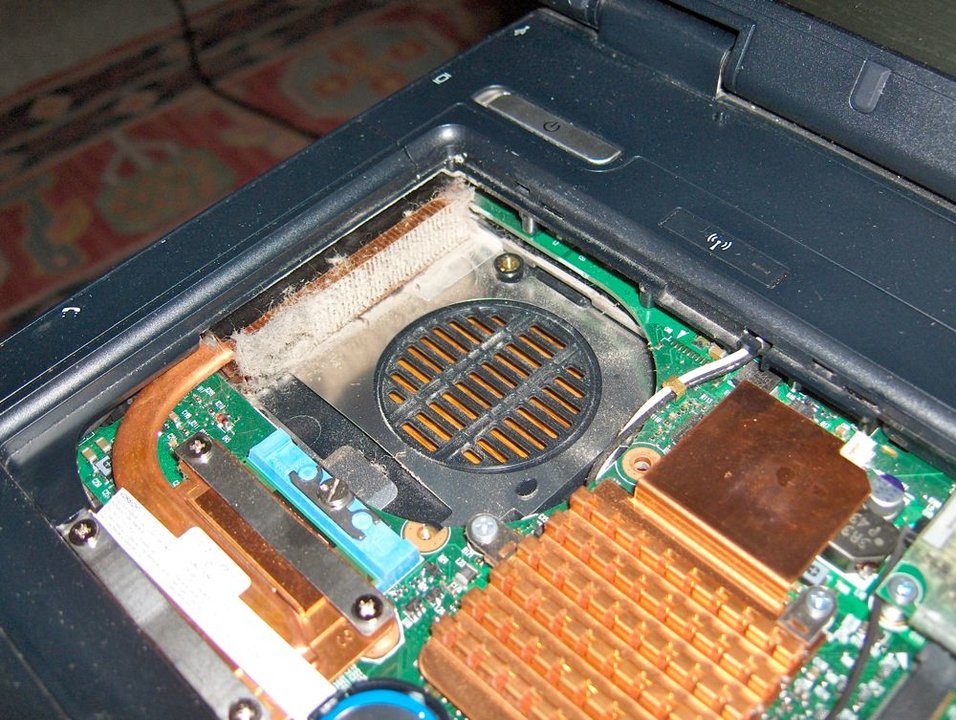

3. Θα πρέπει να θυμόμαστε ότι το σύστημα ψύξης του λάπτοπ χρειάζεται περιοδικά καθαρισμό, ώστε να αφαιρέσουμε μέσα από τον αανεμιστήρα και τις γρίλιες της ψύχτρας τη σκόνια, τα χνούδια και γενικώς τα ξένα αντικείμενα. Σύνηθες είναι να πηγαίνουμε το λαπτοπ σε τεχνικό γιατί δεν λειτουργεί και τελικά να μας δείχνει ένα σύστημα ψύξης φραγμένο από σκόνες, χνούδια και τρίχες. Θα πρέπει λοιπόν να καθαρίζουμε το σύστημα ψύξης του λάπτοπ μία φορά το χρόνο (ανάλογα βέβαια και με τη χρήση). Πολλές φορές, και ειδικά  στα καινούρια λάπτοπ, αυτός ο καθαρισμός δεν μπορεί να γίνει από εμάς, αλλά από τεχνικό.
4. Επίσης να έχουμε το νου μας ότι όταν θέτουμε το λάπτοπ σε λειτουργία πρέπει να ακούσουμε για λίγα δευτερόλεπτα τον ανεμιστήρα του λάπτοπ να περιστρέφεται στο μέγιστο των στροφών λειτουργίας και κατόπιν να πάψει να ακούγεται. Αν δεν γίνει αυτό, τότε το πιο πιθανό είναι να υπάρχει πρόβλημα με τον ανεμιστήρα. Πολλές φορές από τις σκόνες, σφίγγει ο άξονας περιστροφής και σταματά να λειτουργεί.
