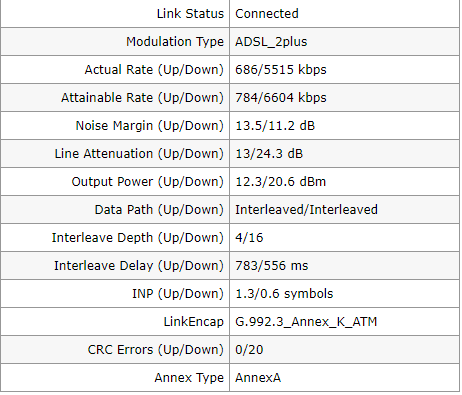

Nick64 Δημοσ. 25 Ιουνίου 2018 Μέλος Δημοσ. 25 Ιουνίου 2018 (επεξεργασμένο) Αυτά είναι τα στατιστικά από το router της Vodafone (ZXHN H108N) Για κάποιο λόγο τις τελευταίες δύο ημέρες το Attainable Rate μειώθηκε στο μισό και αντιμετωπίζω λιγότερα προβλήματα πλέον. Επεξ/σία 25 Ιουνίου 2018 από Nick64
aGka8l Δημοσ. 25 Ιουνίου 2018 Δημοσ. 25 Ιουνίου 2018 1 ώρα πριν, Nick64 είπε Αυτά είναι τα στατιστικά από το router της Vodafone (ZXHN H108N) Για κάποιο λόγο τις τελευταίες δύο ημέρες το Attainable Rate μειώθηκε στο μισό και αντιμετωπίζω λιγότερα προβλήματα πλέον. Παιζεις αρκετά χαμηλά για την απόσταση σου και φαίνεται ότι σε έχουν βάλει σε χαμηλό προφίλ με υψηλό snr κ λογικά και κάποια προστασία . Στο τηλέφωνο ακούς καθαρό ήχο η έχεις λίγο θόρυβο ?

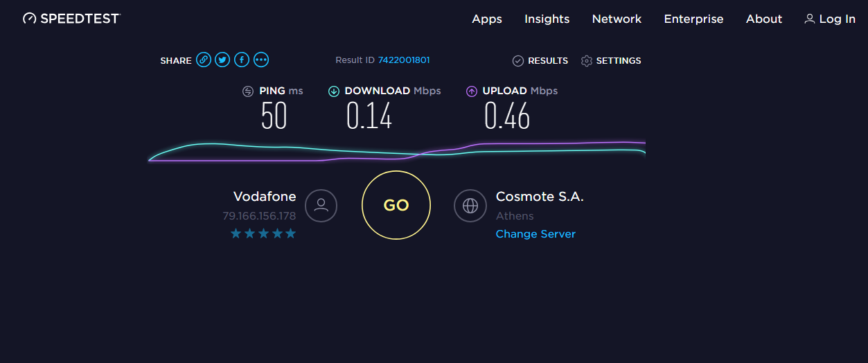

Nick64 Δημοσ. 25 Ιουνίου 2018 Μέλος Δημοσ. 25 Ιουνίου 2018 (επεξεργασμένο) Έχω λίγο θόρυβο στο τηλέφωνο. Στο σταθερό κυρίως μιας και είναι 20ετιας καθώς στο ασύρματο είναι καθαρός ο ήχος Edit: Έγινε επικοινωνία με το τεχνικό τμήμα εξυπηρέτησης της Vodafone και περιμένω να έρθει τεχνικός μέσα στις επόμενες μέρες. Edit2: Αυτή τη στιγμή η μεγαλύτερη ταχύτητα που έπιασα τις τελευταίες 24 ώρες είναι στα 2,4 ενώ τώρα πιάνω το εξωπραγματικό 0,08Mbps. Ούτε σελίδα δεν ανοίγω αν δεν μπω μέσω δεδομένων. Επεξ/σία 25 Ιουνίου 2018 από Nick64
