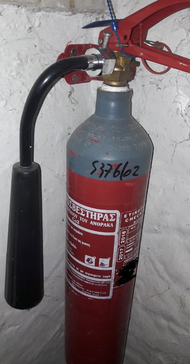

pavloa Δημοσ. 13 Ιουλίου 2018 Δημοσ. 13 Ιουλίου 2018 Στις 11/7/2018 στις 4:05 ΜΜ, apostolispd είπε Αυτός ο πυροσβεστήρας υπάρχει κίνδυνος να διασκορπίσει το λάδι όπως είπες για τον ξηράς κόνεως? Πολύ μικρότερος. Με σωστή χρήση μηδενικός. Γενικά οι πυροσβεστήρες απευθύνονται (και) σε χρήστες με ελάχιστη εμπειρία, οπότε και η χρήση τους είναι απλούστατη. Μια αναζήτηση στο youtube για σχετικά βίντεο πιστεύω ότι αρκεί για να έχεις μια επαρκή γνώση της χρήσης του. Αν χρησιμοποιήσεις κιόλας κάποιον σαν προσομοίωση, όταν χρειαστεί σε πραγματικές συνθήκες δεν θα έχεις κανένα πρόβλημα. Επίσης αν για το χψ λόγο έτσι οπως προσπαθούμε να σβήσουμε το λάδι ψεκάσουμε καποιο ηλεκτρικό μέρος υπάρχει κίνδυνος? Κάθε πυροσβεστήρας γράφει στην ετικέτα μια τάση μέχρι την οποία δεν θα έχεις πρόβλημα. Στο εμπόριο η πιο συνηθισμένη (και πιθανόν η ελάχιστη, δεν έχω δει μικρότερο νούμερο) είναι 1.000 Volt, πολύ μεγαλύτερη της οικιακής. Σε παλιότερους πυροσβεστήρες υπάρχει η σήμανση Ε - πχ ABCE- η οποία υποδηλώνει καταλληλότητα για κατάσβεση παρουσία ηλ. ρεύματος και πλέον έχει καταργηθεί. Επίσης ο ABF αφαιρήτε εύκολα απο τα σημεία που έχει καλύψει? Δεν ξέρω, δεν έχω κάτσει ποτέ να κάνω και το συμμάζεμα μετά 😂 . Υποθέτω ότι με τις συνηθισμένες επιφάνειες στην κουζίνα δε θα έχεις κανένα πρόβλημα. Εγώ ξηρας κόνεως δεν έχω αγοράσει για τον λόγο που ανέφερες. Η σκόνη πάει παντού και άντε να φύγει μετά. Έχω πάρει διοξειδίου του άνθρακα για μεσα στο σπίτι. Θα κάνω δουλειά με αυτόν ή μπα? Από το τίποτα που έχουν οι περισσότεροι, σίγουρα είναι καλύτερος. Σε σχέση με τους ξηράς κόνεως τους θεωρώ παραπλήσιους, με το πλεονέκτημα που είπες και το μειονέκτημα ότι πρέπει να προσέχεις γιατί το CO2 τη στιγμή της αποσυμπίεσης (όταν βγαίνει από τον πυροσβεστήρα δλδ) είναι στους -70C περίπου, οπότε σε επαφή με γυμνό δέρμα θα σου προκαλέσει κρυοπάγημα. Επομένως απαιτείται προστασία του χεριού κατά την χρήση του. Οι συγκεκριμένοι βέβαια έχουν στην άκρη χειρολαβή για χρήση του πυροσβεστήρα με ασφάλεια και με γυμνό χέρι, αλλά φαντάσου ότι μπορεί να έχει ένα τυχαίο σπάσιμο ο σωλήνας οπότε... Για ηλεκτρολογικό πίνακα τι είναι πιο καλό να έχουμε? Αν την ώρα που εκδηλωθεί η φωτιά έχεις τη δυνατότητα επιλογής μεταξύ Ξ.Κ. και CO2, προτίμησε τον 2ο, ώστε να μην πάει η σκόνη και στα μέρη του πίνακα που δεν έχουν επηρεαστεί από τη φωτιά, το βραχυκύκλωμα κλπ. Το CO2 δεν θα αφήσει κανένα υπόλειμμα στο σημείο. Αν δεν καταφέρεις να τη σβήσεις έτσι, εννοείται χρησιμοποίησε και τον Ξ.Κ. Εννοείται τον έχεις εκ των προτέρων τσεκάρει ότι είναι κατάλληλος για χρήση παρουσία ηλεκτρικού ρεύματος. Το CO2 εξ ορισμού είναι κατάλληλο. Γενικά, οι σωστές ενέργειες σε περίπτωση φωτιάς είναι: απομάκρυνση όποιου κινδυνεύει, ειδοποίηση του 199, διακοπή του ηλεκτρικού ρεύματος (είτε από τον πίνακα του σπιτιού είτε από το μετρητή της ΔΕΗ εξωτερικά) και χρήση των δικών σας κατασβεστικών μέσων μέχρι να φτάσει η Π.Υ. Το τελευταίο μόνο στην περίπτωση που είστε σίγουροι για την ασφάλειά σας. Ακόμα καλύτερα, μοιράστε τις ώστε να εξοικονομηθεί χρόνος, πχ " Γυναίκα, κόψε το ρεύμα, πάρε το παιδί και βγείτε έξω. Γείτονα Α, πάρε την πυροσβεστική. Γείτονα Β, φέρε μου τους πυροσβεστήρες στο διάδρομο." Στο παραπάνω παράδειγμα εννοείται ότι είστε σίγουροι ότι η γυναίκα ξέρει πώς κατεβαίνει ο γενικός ή ποιός είναι ο δικός σας μετρητής, ότι οι πυροσβεστήρες είναι ΟΚ κι ότι εσείς ξέρετε να τους χρησιμοποιήσετε, με τον πανικό εκείνης της στιγμής δεν θα είναι τίποτα αυτονόητο. Αυτά τα ολίγα κι αν χρειαστεί συμπληρώνουμε... Ευχαριστώ πάρα πολύ... Μου έλυσες όλες τις απορίες. Ο διοξειδίου το άνθρακα εμένα έχει χοάνη πλαστική απο που πρέπει να το πιάσω όταν θα ξεκινήσω να ψεκάζω? Τον CO2 τον έχω στην αποθήκη τώρα σκέφτομαι να πάρω έναν ακόμη CO2 για το σπίτι και έναν wet chemical.
apostolispd Δημοσ. 13 Ιουλίου 2018 Δημοσ. 13 Ιουλίου 2018 8 ώρες πριν, pavloa είπε Ο διοξειδίου το άνθρακα εμένα έχει χοάνη πλαστική απο που πρέπει να το πιάσω όταν θα ξεκινήσω να ψεκάζω? Αν δεν έχει κάποια λαβή που δεν φαίνεται στη φωτογραφία, από το πίσω μέρος της χοάνης. Σαν μέσα πυρόσβεσης τα θεωρώ επαρκέστατα για σπίτι, σε συνδυασμό με απλά μέτρα πρόληψης. Πχ να μην καλύπτεις ηλεκτρικές συσκευές με υφάσματα, να κρατάς τα θερμαντικά σώματα μακριά από σκεπάσματα, καναπέδες κλπ και προπαντός να μην αφήνεις γυμνή φλόγα ανεπιτήρητη (πχ ένα τζάκι που θα πετάξει ένα καρβουνάκι, μια εστία υγραερίου που ένα αεράκι θα σπρώξει πάνω της μια κουρτίνα κλπ). Αν αυτά προληφθούν, με τους CO2 και τον F μπορείς να προλάβεις μόνος σου ένα βραχυκύκλωμα ή ένα τηγάνι και να μας χρειαστείς μόνο για επιβεβαίωση ότι όλα είναι οκ. Παρεμπιπτόντως, συγχαρητήρια για τον τρόπο σκέψης, ο μέσος Έλληνας νομίζει ότι αυτά είναι για τους άλλους μόνο κι ότι αυτός δε θα το πάθει ποτέ.
