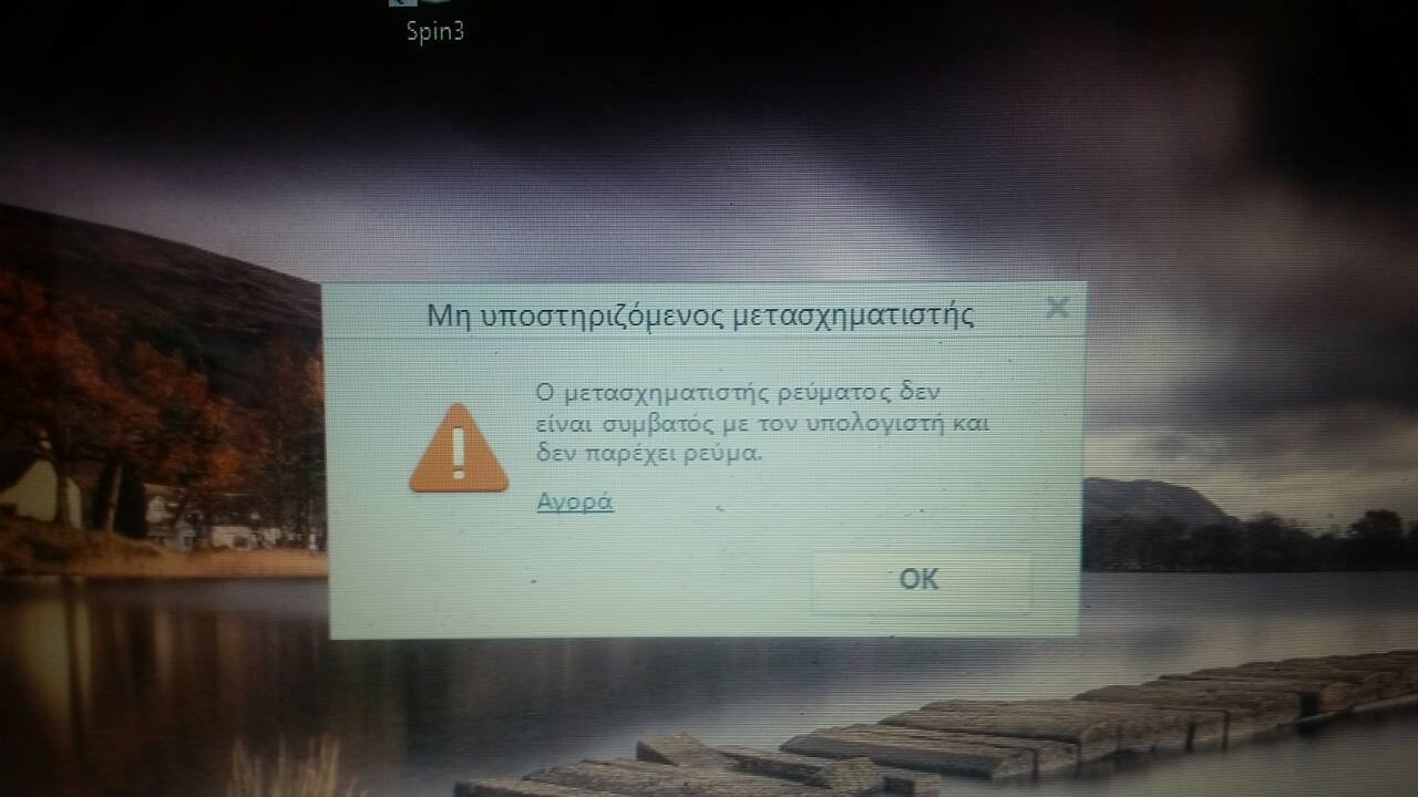

talibanakos Δημοσ. 22 Ιουνίου 2018 Δημοσ. 22 Ιουνίου 2018 (επεξεργασμένο) Καλησπερα στα αυπνα αλανια. Μου εφερε μια συναδελφος ενα λαπτοπακι,το οποιο ειχε πολλα κακα πανω του. Ενα απο αυτα ηταν οτι ειχε καμμενο φορτιστη. Δανειστηκα εναν απο ενα φιλο,αλλα οταν τον εβαλα επανω ενω αρχικα φορτιζε για λιγο,μετα μου πεταξε το παρακατω παραθυρακι: Δ Ο φορτιστης δουλευει σιγουρα σε αλλο λαπτοπ,αλλα τον μετρησα και εγω με πολυμετρο. Χωρις τη μπαταρια ο υπολογιστης δεν ανοιγει. Οταν ανοιγει εχει φωτεινοτητα στο τερμα,αλλα οταν πεταξει το παραθυρακι η φωτεινοτητα πεφτει και στο system tray εμφανιζει "Συνδεδεμενη,δε φορτιζει" . Δε μπορω να βρω ουτε στο ιντερνετ παρομοιο σφαλμα,οποτε αν το εχει συναντησει καποιος ας μιλησει η ας σωπασει για παντα! Επεξ/σία 22 Ιουνίου 2018 από talibanakos
nikos903 Δημοσ. 22 Ιουνίου 2018 Δημοσ. 22 Ιουνίου 2018 Καλησπέρα. Αφού θα χρειαστεί όπως και να έχει φορτιστή γιατί δεν πάει να πάρει έναν; Αυτοί έχουν στην μέση πινάκι που δείχνει πόσα watt είναι το τροφοδοτικό, αν αυτό που έβαλες είναι λιγότερα watt ή δεν είναι σωστά φτιαγμένος απο κάποιον τρίτο κατασκευαστή τότε δεν τον βλέπει το λάπτοπ και κάνει αυτά τα κουλά. Εσένα αυτό το λάπτοπ είχε τον ίδιο ακριβώς φορτιστή; Ίδια βάτ ίδια βόλτ; Ίδιο μοντέλο;
talibanakos Δημοσ. 22 Ιουνίου 2018 Μέλος Δημοσ. 22 Ιουνίου 2018 16 λεπτά πριν, nikos903 είπε Καλησπέρα. Αφού θα χρειαστεί όπως και να έχει φορτιστή γιατί δεν πάει να πάρει έναν; Αυτοί έχουν στην μέση πινάκι που δείχνει πόσα watt είναι το τροφοδοτικό, αν αυτό που έβαλες είναι λιγότερα watt ή δεν είναι σωστά φτιαγμένος απο κάποιον τρίτο κατασκευαστή τότε δεν τον βλέπει το λάπτοπ και κάνει αυτά τα κουλά. Εσένα αυτό το λάπτοπ είχε τον ίδιο ακριβώς φορτιστή; Ίδια βάτ ίδια βόλτ; Ίδιο μοντέλο; Ο φορτιστης ειναι λειτουργικος,μου τον εδωσε φιλος που εχει μαγαζι με υπολογιστες και τον τσεκαρα και εγω. Οι φορτιστες ειναι και οι 2 γνησιοι και ιδια μοντελα. Το κουλο ειναι οτι το λαπτοπ φορτιζει οταν ειναι κλειστο.
nikos903 Δημοσ. 22 Ιουνίου 2018 Δημοσ. 22 Ιουνίου 2018 Κάντου ένα clear κρατώντας το power πατημένο 20 δεύτερα με το λάπτοπ χωρίς μπαταρία και ρεύμα. Μετά βάλε τα πίσω και δες. Αν συνεχίσει κάνε ένα clear CMOS, αν συνεχίσει πάλι δες αν έχει το τελευταίο bios μην είναι κανένα bug παλιάς έκδοσης. Το δικό του τροφοδοτικό πως χάλασε;
talibanakos Δημοσ. 22 Ιουνίου 2018 Μέλος Δημοσ. 22 Ιουνίου 2018 Μόλις τώρα, nikos903 είπε Κάντου ένα clear κρατώντας το power πατημένο 20 δεύτερα με το λάπτοπ χωρίς μπαταρία και ρεύμα. Μετά βάλε τα πίσω και δες. Αν συνεχίσει κάνε ένα clear CMOS, αν συνεχίσει πάλι δες αν έχει το τελευταίο bios μην είναι κανένα bug παλιάς έκδοσης. Το δικό του τροφοδοτικό πως χάλασε; Τα εχω κανει ολα αυτα,ηθελα να τα γραψω αλλα το ξεχασα. Δεν γνωριζω πως χαλασε το τροφοδοτικο,υπαρχει περιπτωση να την επαθε απο καμια διακοπη ρευματος και να την ακουσε και το κυκλωμα φορτισης.
nikos903 Δημοσ. 22 Ιουνίου 2018 Δημοσ. 22 Ιουνίου 2018 Αφού έχεις πολύμετρο μέτρα την αντίσταση του μεσαίου πίν με την γη (δεν χρειάζεται να είναι στο ρεύμα) στο φισάκι να δούμε μην έχει θέμα το βύσμα του φορτιστή(μέταλλο εξωτερικά στο φισάκι του φορτιστή= γη). Μετά δες την θύρα στο λάπτοπ, εκεί που πάει το μεσαίο πιν είναι όλα οκ; Μέσα στην μητρική μην έχει ξεκολλήσει κανένα απο τα 3 καλώδια της θύρας; 1
sstratos Δημοσ. 23 Ιουνίου 2018 Δημοσ. 23 Ιουνίου 2018 Καταρχήν το μήνυμα αυτο δεν ειναι των windows ειναι απο κάποιο εχτρά προγραμμα της lenovo. Αφαίρεσε το γιατι μπορεί να παρεμβαίνει στη φόρτιση. Πήγαινε στην διαχείριση συσκευών -> βρές την μπαταρία και κάνε κατάργηση + απομάκρυνση λογισμικού απο τα 2-3 που μπορεί να εχει εκεί. Ενεργοποίησε και τις κρυφές συσκευές και σβηστες και αυτές. Επανεκκίνηση και έλεγχος 2
talibanakos Δημοσ. 23 Ιουνίου 2018 Μέλος Δημοσ. 23 Ιουνίου 2018 (επεξεργασμένο) 18 ώρες πριν, nikos903 είπε Αφού έχεις πολύμετρο μέτρα την αντίσταση του μεσαίου πίν με την γη (δεν χρειάζεται να είναι στο ρεύμα) στο φισάκι να δούμε μην έχει θέμα το βύσμα του φορτιστή(μέταλλο εξωτερικά στο φισάκι του φορτιστή= γη). Μετά δες την θύρα στο λάπτοπ, εκεί που πάει το μεσαίο πιν είναι όλα οκ; Μέσα στην μητρική μην έχει ξεκολλήσει κανένα απο τα 3 καλώδια της θύρας; Ειχαν ελεγχθει ολα εξ αρχης. Βρεθηκε λυση. 16 ώρες πριν, sstratos είπε Καταρχήν το μήνυμα αυτο δεν ειναι των windows ειναι απο κάποιο εχτρά προγραμμα της lenovo. Δοκιμασα απο msconfig αρχικα,αλλα επειδη στο προγραμμα υπηρχε ηδη η αναβαθμιση δεν το εψαξα πολυ. Τελικα οταν εβαλα τα 10ρια το προβλημα εξαφανιστηκε. Ειχα σκεφτει και εγω το προβλημα στο software,αλλα επειδη δεν ειχα χρονο δεν μαθαμε τι εφταιγε,για να το ξερουμε στο μελλον.. Επεξ/σία 23 Ιουνίου 2018 από talibanakos 1
rayven18 Δημοσ. 13 Ιουλίου 2018 Δημοσ. 13 Ιουλίου 2018 Το μεσαίο πιν του φορτιστή (για τα λαπτοπ της lenovo) δίνει σήμα αναγνώρισεις οτι συνδέθηκε ο φορτιστής ωστε να ξέρει το λαπτοπ οτι μπήκε ο γνήσιος. Το κάνουν πολλές εταιρίες αυτό όπως η dell πχ κυρίως για να μήν βάλεις άκυρο φορτιστή και φορτίζει την μπαταρία όπως νάναι με αποτέλεσμα να μειωθεί η ζωη της, αλλα ρεύμα δίνουν κανονικά στο λαπτοπ, Εσυ μάλλον έβαλες φορτιστή που είτε δεν έχει το μεσεο πιν, είτε το έχει απλά είναι απο άλλο λαπτοπ.
talibanakos Δημοσ. 13 Ιουλίου 2018 Μέλος Δημοσ. 13 Ιουλίου 2018 (επεξεργασμένο) 5 λεπτά πριν, rayven18 είπε Το μεσαίο πιν του φορτιστή (για τα λαπτοπ της lenovo) δίνει σήμα αναγνώρισεις οτι συνδέθηκε ο φορτιστής ωστε να ξέρει το λαπτοπ οτι μπήκε ο γνήσιος. Το κάνουν πολλές εταιρίες αυτό όπως η dell πχ κυρίως για να μήν βάλεις άκυρο φορτιστή και φορτίζει την μπαταρία όπως νάναι με αποτέλεσμα να μειωθεί η ζωη της, αλλα ρεύμα δίνουν κανονικά στο λαπτοπ, Εσυ μάλλον έβαλες φορτιστή που είτε δεν έχει το μεσεο πιν, είτε το έχει απλά είναι απο άλλο λαπτοπ. Ο φορτιστης ηταν γνησιος οπως ειπα,συγκεκριμενα ο δικος του. Το προβλημα ηταν στο software,ειτε καποιο ηλιθιο προγραμμα που ετρεχε παραλληλα,ειτε τα ιδια τα ηλιθια windows 8. Οπως και να εχει ηταν ενα λαπτοπ που ειχε αφεθει στη μοιρα του,οποτε του περασα 10ρια και το προβλημα λυθηκε. Δε μαθαμε βεβαια εαν ηταν οντως καποιο προγραμμα ή αν ηταν τα windows απο μονα τους. Δοκιμασα να κλεισω ολες τις υπηρεσιες που ετρεχαν στην εκκινηση,αλλα δεν αλλαξε κατι. Θα ηταν καλο για το μελλον,αλλα τι να κανεις.. Επεξ/σία 13 Ιουλίου 2018 από talibanakos
