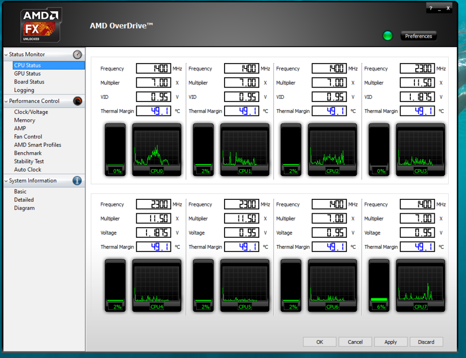

cabdik Δημοσ. 26 Ιουνίου 2018 Δημοσ. 26 Ιουνίου 2018 αρα ειδες ηδη διαφορα με 2 κινησεις..!! που σημαινει οτι η ροη του κουτιου σου δεν ηταν σωστη και επαρκης. σαφεστατα με μια καλυτερη ψυκτρα, θα εχεις καλυτερο αποτελεσμα. ομως, να εχεις στο κεφαλι σου μια βασικη προυποθεση. Για να δουλεψουν σωστα οι αεροψυκτρες, χρειαζεται και την αναλογα σωστη ροη αερα μεσα στο κουτι. αν δλδ, το κουτι σου ειναι "γεματο"- πηχτρα, και βαλεις οποιαδηποτε αεροψυκτρα, ΔΕΝ θα εχεις αποτελεσμα. για αυτο σου λεμε κοιτα πρωτα την ροη του κουτιου σου, και μετα αν δεν εισαι ευχαριστημενος, αλλαζεις ψυκτρα, που στο κατω κατω θα την εχεις καi στο επομενο RIG...!!! ΕΠΙΣΗΣ μια αλλη ερωτηση. Πως ελεγχεις τις θερμοκρασιες?
cabdik Δημοσ. 26 Ιουνίου 2018 Δημοσ. 26 Ιουνίου 2018 (επεξεργασμένο) για βαλε to AMD OVERDRIVE και κοιτα το thermal margin......... Επεξ/σία 26 Ιουνίου 2018 από cabdik
cabdik Δημοσ. 27 Ιουνίου 2018 Δημοσ. 27 Ιουνίου 2018 (επεξεργασμένο) Μαλιστα..!! Υπολογιζοντας με 70c MAX TEMP (αν και για τους 8πυρηνους ελεγαν 61c..!), εχεις 70 - 23,4 = 46,6c..!! Aν και το HDINFO σου δειχνει το ιδιο, τοτε μετραει σωστα...!! Τωρα.... ΑΝ.. 1 εχεις καθαρισει τα παντα 2 εχεις φτιαξει τη ροη αερα του κουτιου 3 αν εχεις κανει μια "τακτοποιηση" στα καλωδια μεσα στο κουτι, ωστε να μην διαταρασσουν τη ροη τοτε, μαλλον η ικανοτητα της ψυκτρας, να ψυξει το Load του FX, δεν ειναι επαρκης..! απο οτι ειδα ειναι με 4 heatpipes των 6mm, η δικη μου εχει 5 heatpipes και -αν δεν κανω λαθος- ειναι και 8mm(EDIT..τελικα 6mm ειναι..)!! που σημαινει αρκετα μεγαλυτερη ικανοτητα ψυξης. η NOCTUA ειναι ακομα καλυτερη...! οποτε λογικα θα εχεις και καλυτερα αποτελεσματα. το μονο που σκεφτομαι, ειναι οτι ΑΝ την αγορασεις τελικα, και καποια στιγμη στο μελλον κανεις αναβαθμιση και πας σε RYZEN, η ψυκτρα θα ειναι (να μην την χαρακτηρισω "χαμενη") "too much" αγορα, καθως το TDP τον RYZEN ειναι κατα πολυ χαμηλοτερο απο των FX και πιστευω οτι ακομα και η 212 θα σε καλυψει εκει. αλλα κατα τα αλλα, η NH-U14S ειναι ψυκτραρα, το σωστο να λεγεται.....! αν σε παιρνει οικονομικα, κανε την αλλαγη, εγω ψηφιζω υπερ της NOCTUA..!! δινεις καποια χρηματα αλλα ησυχαζεις απο ψυξη....!!!! και εχει και πολυ καλο SUPPORT..!! Επεξ/σία 27 Ιουνίου 2018 από cabdik 1
