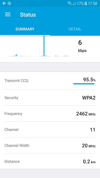

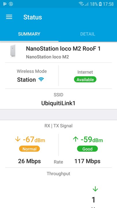

ubuntistas Δημοσ. 20 Ιουνίου 2018 Μέλος Δημοσ. 20 Ιουνίου 2018 Παει με καλώδιο Ναι δεν έχω δοκιμάσει με αλλο αλλα δεν νομίζω να έχει σχέση γτ μια μου παίζει 5 6 μια 10 11 φωτο θα ανεβάσω το απόγευμα μιας και δεν είμαι στο σπιτι Από σημα παντως ειναι καλα Λογικά εγω εχω θεμα απ το station και μετά σωστα?
jkoukos Δημοσ. 20 Ιουνίου 2018 Δημοσ. 20 Ιουνίου 2018 Καλύτερα κατευθείαν από το μενού και όχι μέσω του application, διότι σε αυτό πολλές χρήσιμες πληροφορίες δεν φαίνονται. Αν το σήμα είναι σωστό, φαίνεται ότι δεν υπάρχει καλή σκόπευση και υπάρχει διαφορά 8dBm που είναι μεγάλη (κανονικά δεν πρέπει να είναι πάνω από 3) ή υπάρχουν εμπόδια ακόμη κι εντός της Fresnel Zone. Μεγαλύτερη ταχύτητα έχουμε σε εύρος 40MHz (αντί των 20 που είναι τώρα) και με ασφάλεια σκέτο WPA2 AES και σε WDS mode.
M@dB0x Δημοσ. 20 Ιουνίου 2018 Δημοσ. 20 Ιουνίου 2018 (επεξεργασμένο) Με CCQ 95 θα εχει καλη σκοπευση. Απο την αλλη αυτα τα 8 db ειναι ενα θεμα οντως. Επεξ/σία 20 Ιουνίου 2018 από M@dB0x

jkoukos Δημοσ. 21 Ιουνίου 2018 Δημοσ. 21 Ιουνίου 2018 Η τιμή του CCQ δεν δείχνει πόσο καλή είναι η σκόπευση αλλά το ποσοστό επιτυχίας των πακέτων που στέλνει ένα ΑΡ. H σκόπευση φαίνεται καλή αλλά έχει χαμηλές τιμές TX/RX Rate που σημαίνει ότι σίγουρα υπάρχουν εμπόδια μεταξύ των 2 σημείων (είτε άμεσα στο οπτικό πεδίο, είτε εντός της ζώνης Fresnel). Ειδικά στο ΑΡ που λαμβάνει, η ονομαστική τιμή είναι εξαιρετικά χαμηλή, οπότε είναι απόλυτα λογικό να έχει μειωμένες τιμές στο speedtest. Με το WDS έχουμε transparent ασύρματη ζεύξη μεταξύ 2 σημείων σαν να είχαν συνδεθεί με καλώδιο. Σε ένα LAN οι συσκευές επικοινωνούν μεταξύ τους μέσω των MAC διευθύνσεων και σε WDS δεν γίνεται καμία αλλαγή στο overhead των πακέτων, διατηρώντας τις γνωστές MAC. Τέλος κάνε δοκιμή με εύρος 40MHz αντί των 20.
