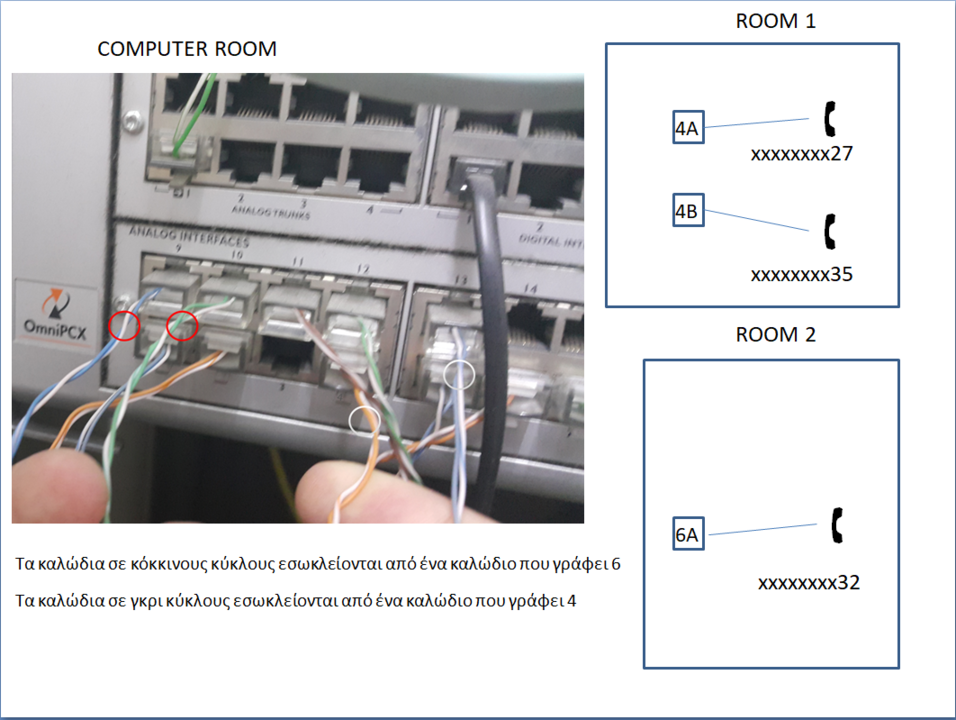

nikosfree12 Δημοσ. 19 Ιουνίου 2018 Δημοσ. 19 Ιουνίου 2018 Καλησπέρα σας, δεν ξέρω αν βρίσκομαι στη σωστή ενότητα αλλά προσπαθώ από το πρωί να βγάλω μία άκρη και δεν καταλαβαίνω τι φταίει. Στη δουλειά μου έχουμε τηλεφωνικό κέντρο syzefxis. Εγώ βρίσκομαι στο room 1 και μου αντιστοιχεί το τηλέφωνο που είναι συνδεδεμένο στην πρίζα 4Β και τελειώνει σε 35. Θέλω να κάνω τράμπα το τηλέφωνο που βρίσκεται στο room 2 με εμένα. Δηλαδή να έχω εγώ το 32 και ο υπάλληλος του room 2 το 35. Πήγα λοιπόν στο computer room και είδα αυτό που σας δείχνω στην φωτογραφία. Υπάρχει ένα μπλε καλώδιο το οποίο απέξω γράφει 6 και εσωκλείει τα καλώδια που έχω μαρκάρει σε κόκκινους κύκλους. Τα καλώδια που έχω σε γκρι κύκλους τα εσωκλείει ένα άλλο μπλε καλώδιο το οποίο γράφει απέξω 4. Αυτό που σκέφτηκα ήταν να κάνω τράμπα τα τέσσερα καλώδια. Δηλαδή τα γκρι να τα βάλω στη θέση των κόκκινων και τα κόκκινα στη θέση των γκρι. Δεν κατάφερα κάτι. Μπλέχτηκαν οι γραμμές μεταξύ τους και νομίζω ότι όταν κάλεσα το 32 χτύπησε στο 27. Έχει ιδέα κανείς τι συνδυασμό πρέπει να κάνω ή να μπλέξω με τεχνική βοήθεια του syzefxis? Ευχαριστώ εκ των προτέρων

jkoukos Δημοσ. 19 Ιουνίου 2018 Δημοσ. 19 Ιουνίου 2018 Τραβάς πρώτα το ένα βύσμα από τον κατανεμητή του 4 καλωδίου έξω (π.χ. της θύρας 9) και μετά κάνεις έλεγχο στα 2 τηλέφωνα (4Α και 4Β) ποιο από τα 2 δεν λειτουργεί. Έτσι βρίσκεις ποιο είναι το δικό σου. Κάνεις το ίδιο και με τα βύσματα του καλωδίου 6, ώστε να βρεις ποιο ανήκει στο 6Α. Τέλος κάνεις τράμπα μεταξύ τους μόνο αυτά που θέλεις και βρήκες προηγουμένως.
nikosfree12 Δημοσ. 20 Ιουνίου 2018 Μέλος Δημοσ. 20 Ιουνίου 2018 Ευχαριστώ πολύ! Θα το δοκιμάσω και θα ενημερώσω αν κάτι δεν πάει καλά...
nikosfree12 Δημοσ. 21 Ιουνίου 2018 Μέλος Δημοσ. 21 Ιουνίου 2018 Στις 19/6/2018 στις 10:19 ΜΜ, jkoukos είπε Τραβάς πρώτα το ένα βύσμα από τον κατανεμητή του 4 καλωδίου έξω (π.χ. της θύρας 9) και μετά κάνεις έλεγχο στα 2 τηλέφωνα (4Α και 4Β) ποιο από τα 2 δεν λειτουργεί. Έτσι βρίσκεις ποιο είναι το δικό σου. Κάνεις το ίδιο και με τα βύσματα του καλωδίου 6, ώστε να βρεις ποιο ανήκει στο 6Α. Τέλος κάνεις τράμπα μεταξύ τους μόνο αυτά που θέλεις και βρήκες προηγουμένως. Σε ευχαριστώ πολύ. Με ζόρισε λίγο αλλά ήταν αποτελεσματική η μέθοδος!!! Το πρόβλημα λύθηκε!!!
jkoukos Δημοσ. 21 Ιουνίου 2018 Δημοσ. 21 Ιουνίου 2018 Φαντάζομαι σε ζόρισε διότι ήταν σε χώρο μακρυά από τα τηλέφωνα, οπότε έπρεπε να πηγαινοέρχεσαι. Θα μπορούσε να γίνει τοπικά έχοντας μαζί σου μια τηλεφωνική συσκευή. Σε τέτοιες περιπτώσεις γίνεται χρήση κατάλληλου εργαλείου που έχει και γεννήτρια τόνων για να βρούμε τον τερματισμό των καλωδίων.
nikosfree12 Δημοσ. 21 Ιουνίου 2018 Μέλος Δημοσ. 21 Ιουνίου 2018 4 ώρες πριν, jkoukos είπε Φαντάζομαι σε ζόρισε διότι ήταν σε χώρο μακρυά από τα τηλέφωνα, οπότε έπρεπε να πηγαινοέρχεσαι. Θα μπορούσε να γίνει τοπικά έχοντας μαζί σου μια τηλεφωνική συσκευή. Σε τέτοιες περιπτώσεις γίνεται χρήση κατάλληλου εργαλείου που έχει και γεννήτρια τόνων για να βρούμε τον τερματισμό των καλωδίων. Ναι. Η αλήθεια είναι ότι πήγα καμια 15 φορές μέχρι να το πετύχω αλλά τελικά το βρήκα. Το φαντάστηκα ότι χρειάζεται κάποιο ειδικό μηχάνημα, αλλά τελικά την έκανα τη δουλειά μου και δε νομίζω να ξαναχρειαστεί. Ευχαριστώ για όλα!!!
