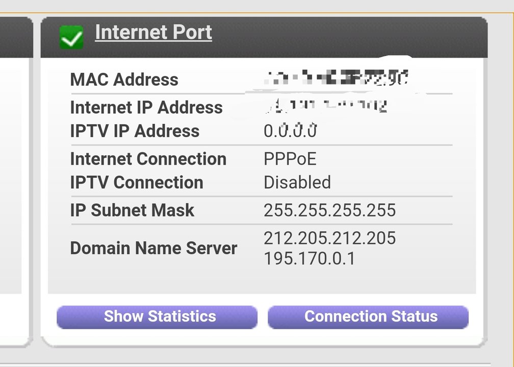

Στο πατρικό μου έχω την παρακάτω συνδεσμολογία:  OTE - speedport - D7000 με ppoe passthrough παίζουν όλα ρολόι.

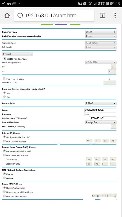

Στο σπίτι που είμαι τώρα πήγα να υλοποιήσω την ίδια συνδεσμολογία με D7000v2.

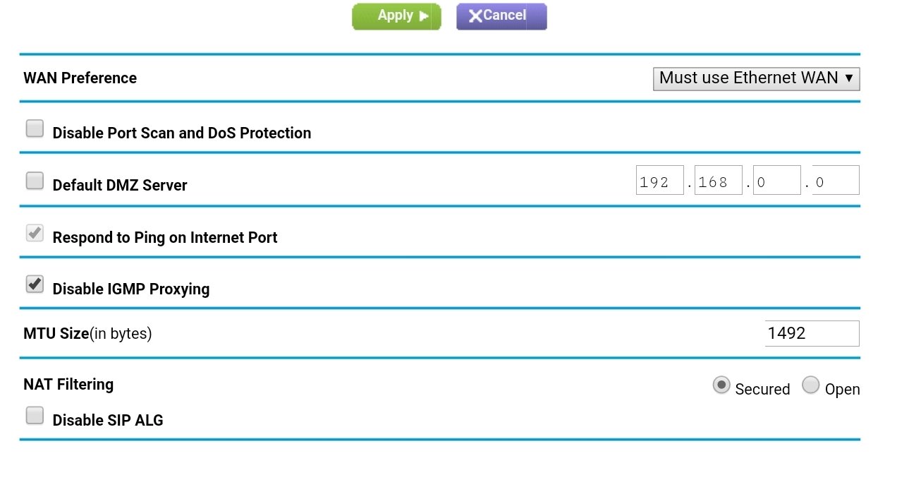

Ενώ λέει internet ok και μπορώ να συνδεθώ απομακρυσμένα στην κάμερα ασφαλείας που έχω με το vpn και το ddns να λειτουργούν σωστά, σε οποιαδήποτε συσκευή συνδέομαι τοπικά δείχνει ότι το internet δεν είναι διαθέσιμο. Η κάμερα επίσης δεν μπορεί να στείλει email για ειδοποιήσεις μόνο live stream.
Έχω κάνει update το d7000v2 και έχω κάνει reset και τις 2 συσκευές και στήσιμο απο την αρχή και τίποτα.

Μετά από εκτενές troubleshooting όταν ανοίγω το VPN στο D7000 δεν δίνει ίντερνετ σε κανένα lan client.
Θα το κάνω τράμπα με το D7000 που έχω στο πατρικό μου που δεν χρειάζεται το VPN γιατί δεν ξέρω αν θα βγάλω άκρη με εγγύηση.
