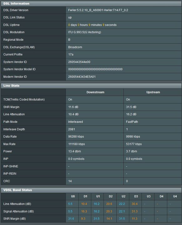

Apostol. Δημοσ. 18 Ιουνίου 2018 Δημοσ. 18 Ιουνίου 2018 (επεξεργασμένο) Καλησπερα, μεχρι προσφατα ειχα 50Mbps απο καμπινα και επιανα 5.5-5.6 MBps η αλλιως 44-45 Mbps με συγχρονισμο στα 49999 Απο σημερα πηγα στα 100mbps και πιανω 8.8 MBps η αλλιως 70 Mbps με συγχρονισμο στα 96000-97000 Ειναι λογικη αυτη η διαφορα; Εχει καποιος αλλος εμπειρια; Το ραουτερ ειναι ενα asus ac56u και η καμπινα ειναι Broadcom. (βεβαια με εβαλαν παλι σε interleaved δεν τους εχω παρει ακομα να το αλλαξουν αλλα αυτο δεν πρεπει να εχει καμια σχεση) Thanks. edit Χανια ειμαι. Επεξ/σία 18 Ιουνίου 2018 από Apostol.

Apostol. Δημοσ. 19 Ιουνίου 2018 Μέλος Δημοσ. 19 Ιουνίου 2018 (επεξεργασμένο) 5 ώρες πριν, Bourdoulas είπε Ναι συμβαίνει αυτό. Ίσως με άλλο μόντεμ να πιάνεις λίγο παραπάνω. Έχει να κάνει και με το πόσο καλά συνεργάζεται το chipset του μόντεμ με τ αντίστοιχο του DSLAM. Γενικά από 9 mb/s και πάνω είναι φυσιολογικό. Μπορείς να κάνεις μια προσπάθεια να το δηλώσεις βλάβη για χαμηλή ταχύτητα download. Ναι το ηξερα αυτο απο οταν πηρα το ραουτερ αλλα δεν εβρισκα κατι καλο σε broadcom. Βλαβη υποθετω θα μου πουν εχεις αλλο μοντεμ και θα δουν οτι συγχρονιζει και καλα. Παντως μεγαλη διαφορα, -20% απο την ταχυτητα που επιανα με την 50αρα, δεν το περιμενα. edit: Ερωτηση: Σημερα κλειδωνει στα 99999 αλλα κατεβαζω ακομα με 8.8 Αν τους πω να μου φερουν το μοντεμ που δινουν θα εχω καλυτερα αποτελεσματα? Μπορω να το κανω Bridge με το asus Επεξ/σία 19 Ιουνίου 2018 από Apostol.
