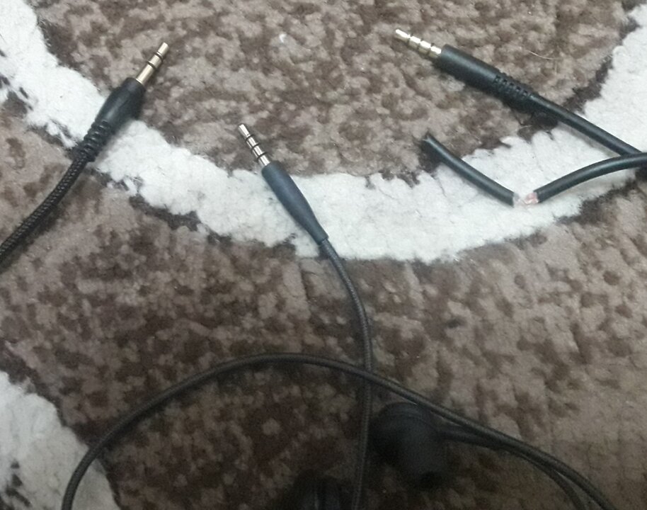

Παιδια εχω  μια απορια. Γιατι λενε οτι για να κανεις chat απο το switch την ωρα που παιζεις πρεπει να το κανεις μεσω κινητου;ο πιτσιρικας μου παιζει fornite squad με τους φιλους του και με τα ακουστικα απο το κινητο,τα hands free δηλαδη.τους μιλαει κανονικα και του μιλανε.οι φιλοι του απο αλλες κονσολες.crossplay.οτι αλλα ακουστικα εχω βαλει ,ακομα και τα elite 800x δεν μπορει να μιλησει παρα μονο με του κινητου.θελω να του παρω αυτα τωρα αλλα δεν ξερω μηπως δεν τον ακουν και με αυτα.

Σε portable ναι.σε συνδεση με το jack δουλευουν ολα.καιντα 800χ.απλα το mic δεν δουλευει παρα μονο του κινητου τα hands free
Και απο τι ειδα σε εναν τυπο στο youtube.για να δουλεψει το mic στο switch θελει jack me 3 δακτυλιδια.του hands  free ειναι με τρια.αυτα που ειχαν τα 800χ στην συσκευσια ηταν με 3 επισης αλλα τα εφαγε ο σκυλος.εγω αγορασα καλωδιο με 2 δακτυλιδια ισως αυτο φταει.
Αριστερα το καλωδιο που χρησιμοποιω.βλεπουμε οτι εχει 2 δακτυλιδια.ενα για αριστερα ενα για δεξια ηχο.λειπει του mic.οσο ζεις μαθαινεις.

Για τα ακουστηκα που λετε ειναι αναγκαστικο να εχει 3 δαχτυλιδια το καρφι οπου το 3 ειναι για το mic.Αν εχεται ακουστηκα που εχουν usb sound card που βαζεις πρωτα το καρφι και μετα το usb στο dock υπαρχει περιπτωση να μην το αναγνωριζει το dock οπως τα δικα μου τα corsair γιατι η N δεν εχει support για ολα τα ακουστηκα που δουλευουν και σαν usb και θα θελει να βαλεις παλι το καρφι στην κονσολα ενω ειναι στο dock.
Αν τα ακουστηκα ειναι με 2 καλωδια πχ. Πρασινο για ηχο(2δαχτυλιδια) και κοκκινο για mic(1δαχτυλιδι)ισως ενα splitter βοηθησει αν και δεν το εχω δοκιμασει στο switch.
