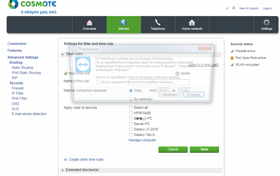

Επισκέπτης Δημοσ. 19 Ιουνίου 2018 Δημοσ. 19 Ιουνίου 2018 (επεξεργασμένο) Τώρα το κάνω με το port forwarding αλλά μου βγάζει port open rule active Επεξ/σία 19 Ιουνίου 2018 από Επισκέπτης
poulinos Δημοσ. 20 Ιουνίου 2018 Δημοσ. 20 Ιουνίου 2018 22 hours ago, linuxaki said: Τώρα το κάνω με το port forwarding αλλά μου βγάζει port open rule active πας να ανοιξεις Port και στο γραφει αυτο?γιατι η καρτελλα αυτη δεν ειναι για port forward.το port open μηπως απλα σου λεει οτι εχεις ανοιξει Port? επισης οπως ειπαν το dmz ανοιγει ολα τα ports οποτε απο θεμα ασφαλειας δεν ειναι οτι καλυτερο και δεν υπαρχει λογος να κανεις dmz για 2 max 3 ports που θελουν οι καμερες. On 18/06/2018 at 20:17, linuxaki said: Θα το δοκιμάσω έτσι απλά είπα να το έβαζα με dmz γιατί έτσι το είχα και παλιά. Στο LAN Host IP Address θα γράψω την στατική ip που έχω βάλει στο dvr μου σωστά? ειναι ευκολο το dmz αλλα οχι προτεινομενο.για το δευτερο ερωτημα ναι σωστα .
