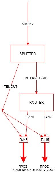

_vbm_ Δημοσ. 11 Σεπτεμβρίου 2018 Δημοσ. 11 Σεπτεμβρίου 2018 Ναι, δεν υπονόησα οτι έχεις voip γραμμή, απλά θεώρησα οτι το router σου είχε έξοδο τηλεφώνου. Εφόσον δεν έχει, απλά βάλε ένα splitter πριν το router, δηλαδή τελικά καταλήγεις στο εξής:
BigHomie Δημοσ. 11 Σεπτεμβρίου 2018 Μέλος Δημοσ. 11 Σεπτεμβρίου 2018 Ευχαριστώ για τον χρόνο σου. Έτσι όπως το σχεδίασες θα το κάνω απλά έχω ένα τελευταίο πρόβλημα...Στον κατανεμητή της πολυκατοικίας δεν έχω πουθενά κοντά ρεύμα. Σκέφτομαι να δώσω ρεύμα στο ρούτερ μεσω κάτι passive poe που έχω αλλά ξέρω πως χρησιμοποιεί 2 ζεύγη για το ρεύμα. Γίνεται; Αν και παίζει άλλος ένας παράγοντας του θορύβου στην γραμμή μιας και θα περναει απ' το ίδιο utp.. :S

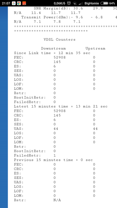

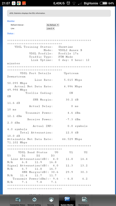

BigHomie Δημοσ. 11 Σεπτεμβρίου 2018 Μέλος Δημοσ. 11 Σεπτεμβρίου 2018 θα το ψάξω καλύτερα μόλις γυρίσω σπίτι.. Μήπως έχει κάπου κοντά καμια αναμονή.. Ωστόσο έτσι όπως το έχω τώρα δείχνει να έχει σταματήσει τις αποσυνδέσεις όπως επίσης μειώθηκαν κατά πάρα πολυ τα CRC errors κλπ. Αν δεν βρω κάπου ρεύμα θα το αφήσω έτσι και βλέπουμε αλλιώς θα κάνω αυτο που μου έδειξες στο σχεδιάγραμμα σου. Χρησιμοποίησα το ζευγάρι του καφέ για να ξαναγυρίσω την γραμμή πίσω στον κατανεμητή και απο εκεί το συνδεσα με το ζευγαρι του μπλε για να παει στο αλλο διαμέρισμα. Πριν απο αυτήν την συνδεσμολογία είχα δοκιμάσει κατευθείαν απο το KV να δώσω και στα δυο διαμερίσματα "ταυτοχρονα" την γραμμή αλλα είχα αποσυνδέσεις. Οπως ενα μικρο σχεδιαγραμμα που ειχα ποσταρει πιο πανω

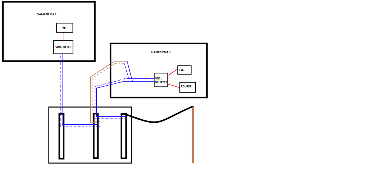

jkoukos Δημοσ. 11 Σεπτεμβρίου 2018 Δημοσ. 11 Σεπτεμβρίου 2018 Στο τηλέφωνο του 2ου διαμερίσματος έχεις βάλει φίλτρο πριν την συσκευή; Αν όχι είναι λογικές οι αποσυνδέσεις όποτε ξεκινά μία κλήση. Αν και ιδανικά είναι να βάλεις το modem στον κατανεμητή, εν τούτοις υπάρχει και άλλη λύση χωρίς το splitter εκεί και φίλτρο στο πάνω διαμέρισμα. Απλά χρησιμ,οποιείς ένα ακόμη ζεύγος στο UTP του 1ου διαμερίσματος: Το καλώδιο του παρόχου συνδέεται σε ένα ζεύγος του UTP. Αυτό θα καταλήξει στο splitter του 1ου διαμερίσματος (τα υπόλοιπα τα γνωρίζεις). Με άλλο ζεύγος κατεβάζεις από το splitter του 1ου διαμερίσματος την τηλεφωνία στον κατανεμητή και σε αυτό θα συνδεθεί το ζεύγος του άλλου UTP προς το 2ο διαμέρισμα. Το LAN σήμα θα το αφήσεις όπως είναι τώρα.
BigHomie Δημοσ. 11 Σεπτεμβρίου 2018 Μέλος Δημοσ. 11 Σεπτεμβρίου 2018 (επεξεργασμένο) Στο διαμέρισμα Νο1 εχω καταργήσει όλα τα δωμάτια απο τηλεφωνία για να μειώσω τις διακλαδώσεις. Υπαρχει μόνο μια πρίζα (όπως φένεται και στο σχεδιάγραμμα) + η επιστροφή για να παει στον κατανεμητή και στην συνέχεια στο διαμέρισμα Νο2. Στο διαμέρισμα Νο2 λοιπόν δεν έχω καταργήσει καμία διακλάδωση. Ολες οι πρίζες τηλεφώνου σε όλους τους χώρους ειναι ενεργές αναμονές αλλα δεν έχω συνδέσει τιποτα πάνω τους. Να σημειώσω πως μόνο ο συναγερμός ειναι συνδεδεμένος με φίλτρο και επειδη εκει που βρίσκεται ειναι όλα μαζί δεν έχω εύκολη πρόσβαση να καταργήσω αναμονές τις οποίες δεν χρειάζομαι έτσι κι αλλιώς.. Επεξ/σία 11 Σεπτεμβρίου 2018 από BigHomie Διόρθωση ορθογραφικών
jkoukos Δημοσ. 11 Σεπτεμβρίου 2018 Δημοσ. 11 Σεπτεμβρίου 2018 ΟΚ, κάνε αυτό που λέω και μετά αφαίρεσε το φίλτρο από τον συναγερμό.
