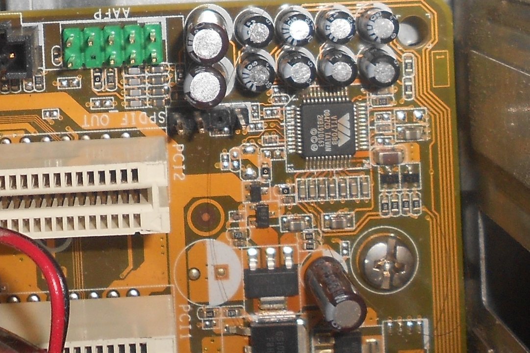

kogos Δημοσ. 20 Ιουνίου 2018 Μέλος Δημοσ. 20 Ιουνίου 2018 (επεξεργασμένο) Στις 15/6/2018 στις 2:33 ΜΜ, Sheogorath είπε Ή καλύτερα θα ξήλωνα την τροφοδοσία του κυκλώματος ήχου. Τώρα κάηκε από "βραχυκύκλωμα" περνάει πολύ ρεύμα και ζεσταίνεται. Βρες την γραμμή Vcc και κόψε την, λογικά 5αρα είναι. Δεν έχω ιδέα πως να το κάνω αυτό. Ψάχνω πάνω στο mobo για γραμμή? Θα το βγάλω και μια φώτο όταν πάω γραφείο μπας και βοηθήσει Edit: να και η φωτογραφία με το καμένο via audio chip... Τι πρέπει να ξηλώσω άραγε; Αν "ξεκαρφώσω" με βία το audio chip με ένα λεπτό κατσαβίδι θα γίνει δουλειά λέτε ή θα κάνω χειρότερο κακό;;; Επεξ/σία 21 Ιουνίου 2018 από kogos
Επισκέπτης Δημοσ. 10 Ιουλίου 2018 Δημοσ. 10 Ιουλίου 2018 (επεξεργασμένο) Στις 20/6/2018 στις 6:44 ΜΜ, kogos είπε Δεν έχω ιδέα πως να το κάνω αυτό. Ψάχνω πάνω στο mobo για γραμμή? Θα το βγάλω και μια φώτο όταν πάω γραφείο μπας και βοηθήσει Edit: να και η φωτογραφία με το καμένο via audio chip... Τι πρέπει να ξηλώσω άραγε; Αν "ξεκαρφώσω" με βία το audio chip με ένα λεπτό κατσαβίδι θα γίνει δουλειά λέτε ή θα κάνω χειρότερο κακό;;; Προφανώς και θα γίνει ζημιά στη μητρική φίλε μου αν ξηλώσεις το τσιπάκι βίαια κι όχι με την ορθόδοξη μέθοδο, τα κατάλληλα εργαλεία (κολλητήρι και απορροφητικά υλικά ή εργαλεία)!!! Η μητρικές είναι ΠΟΛΥΣΤΡΩΜΑΤΙΚΕΣ και κάθε βίαια ενέργεια επάνω τους μπορεί να κάνει ανεπανόρθωτες ζημιές! Συνεπώς χρειάζεσαι τον κατάλληλο και ΕΜΠΕΙΡΟ ΤΕΧΝΙΚΟ για χειρουργικές επεμβάσεις επάνω σε μητρικές (κι αυτές τις παρεμβάσεις δεν τις κάνουν οι διάφοροι επίδοξοι ξερόλες, που τάχα έχουν το know how)!!!! Δυστυχώς δεν αποφεύγεις το έξοδο της επισκευής-αφαίρεσης κατά την ταπεινή γνώμη μου! Εκτός να θέλεις να πάρεις το ρίσκο να κάνεις αυτό που σκέπτεσαι, αλλά κατά 98%, ετοίμασε στο μεταξύ και κανένα ποσό για την επόμενη μεταχειρισμένη ΣΥΜΒΑΤΗ μητρική που θ' αγοράσεις! Αν αφαιρεθεί σωστά το τσιπάκι από την μητρική, κάλλιστα μπορείς να βάλεις και μια PCI ή PCI-X κάρτα ήχου και να ξεμπερδέψεις μια και καλή. Αλλά η σωστή και ασφαλής αφαίρεση του τσιπ, ΑΠΑΙΤΕΙ ΕΜΠΕΙΡΑ ΧΕΡΙΑ και γνώσεις! Αν έχεις κι άλλες απορίες, εδώ θα είμαι... Επεξ/σία 10 Ιουλίου 2018 από Επισκέπτης
Sheogorath Δημοσ. 12 Ιουλίου 2018 Δημοσ. 12 Ιουλίου 2018 Στις 10/7/2018 στις 6:39 ΜΜ, Criss_X είπε Προφανώς και θα γίνει ζημιά στη μητρική φίλε μου αν ξηλώσεις το τσιπάκι βίαια κι όχι με την ορθόδοξη μέθοδο, τα κατάλληλα εργαλεία (κολλητήρι και απορροφητικά υλικά ή εργαλεία)!!! Η μητρικές είναι ΠΟΛΥΣΤΡΩΜΑΤΙΚΕΣ και κάθε βίαια ενέργεια επάνω τους μπορεί να κάνει ανεπανόρθωτες ζημιές! Συνεπώς χρειάζεσαι τον κατάλληλο και ΕΜΠΕΙΡΟ ΤΕΧΝΙΚΟ για χειρουργικές επεμβάσεις επάνω σε μητρικές (κι αυτές τις παρεμβάσεις δεν τις κάνουν οι διάφοροι επίδοξοι ξερόλες, που τάχα έχουν το know how)!!!! Δυστυχώς δεν αποφεύγεις το έξοδο της επισκευής-αφαίρεσης κατά την ταπεινή γνώμη μου! Εκτός να θέλεις να πάρεις το ρίσκο να κάνεις αυτό που σκέπτεσαι, αλλά κατά 98%, ετοίμασε στο μεταξύ και κανένα ποσό για την επόμενη μεταχειρισμένη ΣΥΜΒΑΤΗ μητρική που θ' αγοράσεις! Αν αφαιρεθεί σωστά το τσιπάκι από την μητρική, κάλλιστα μπορείς να βάλεις και μια PCI ή PCI-X κάρτα ήχου και να ξεμπερδέψεις μια και καλή. Αλλά η σωστή και ασφαλής αφαίρεση του τσιπ, ΑΠΑΙΤΕΙ ΕΜΠΕΙΡΑ ΧΕΡΙΑ και γνώσεις! Αν έχεις κι άλλες απορίες, εδώ θα είμαι... Το έκανε και δούλεψε. Πανευκολο είναι. 2
Επισκέπτης Δημοσ. 21 Οκτωβρίου 2018 Δημοσ. 21 Οκτωβρίου 2018 Στις 12/7/2018 στις 12:20 ΜΜ, Sheogorath είπε Το έκανε και δούλεψε. Πανευκολο είναι. Εύγε του τότε... Αν έχει καλό χέρι και ξέρει τι κάνει (και δεν κατακρεουργεί το τυπωμένο κύκλωμα), μια χαρά τα καταφέρνει! Πάντως εμένα μου έχουν φέρει μητρικές που έχουν υποστεί της αλεπούς τον θάνατο!!! χαχαχαχαχα!!! Συνήθως όταν θέλουμε να ξεκολλήσουμε ένα τσιπάκι από μια μητρική, χρησιμοποιούμε ένα hot gun και μόλις λιώσει η κόλληση, με μια λαβίδα απομακρύνουμε το τσιπάκι. Στη συνέχεια πρέπει να τσεκάρουμε αν έχουν γεφυρωθεί/βραχυκυκλώσει κάποιες επαφές επάνω στην μητρική κι αν χρειαστεί απομακρύνουμε την κόλληση κι όλα καλά!!! Καλή συνέχεια...
Sheogorath Δημοσ. 21 Οκτωβρίου 2018 Δημοσ. 21 Οκτωβρίου 2018 9 λεπτά πριν, Criss_X είπε Εύγε του τότε... Αν έχει καλό χέρι και ξέρει τι κάνει (και δεν κατακρεουργεί το τυπωμένο κύκλωμα), μια χαρά τα καταφέρνει! Πάντως εμένα μου έχουν φέρει μητρικές που έχουν υποστεί της αλεπούς τον θάνατο!!! χαχαχαχαχα!!! Συνήθως όταν θέλουμε να ξεκολλήσουμε ένα τσιπάκι από μια μητρική, χρησιμοποιούμε ένα hot gun και μόλις λιώσει η κόλληση, με μια λαβίδα απομακρύνουμε το τσιπάκι. Στη συνέχεια πρέπει να τσεκάρουμε αν έχουν γεφυρωθεί/βραχυκυκλώσει κάποιες επαφές επάνω στην μητρική κι αν χρειαστεί απομακρύνουμε την κόλληση κι όλα καλά!!! Καλή συνέχεια... Πλάκα πλάκα πιο εύκολο θα ήταν να έβγαζε το mosfet ισχύος του, κανένα 3πολικό τρανσιστορ θα ήταν. Πιο εύκολα θα έβγαινε. Καλή συνέχεια!
