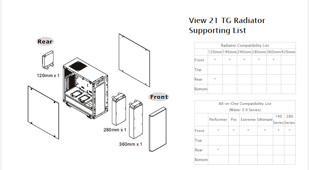

AllNatural Δημοσ. 13 Ιουνίου 2018 Δημοσ. 13 Ιουνίου 2018 (επεξεργασμένο) Καλησπέρα σε όλους, Φίλος που φτιάχνει ένα καινούργιο build με 8600k και το παρακάτω κουτί https://www.skroutz.gr/s/12797127/Thermaltake-View-21-Tempered-Glass-Edition.html?from=autocomplete&keyphrase=thermaltake+view+21 θέλει να πάρει μια υδρόψυξη. Είναι ανάμεσα σε αυτές τις 2: https://www.skroutz.gr/s/8371410/Corsair-Hydro-H80i-v2.html και https://www.skroutz.gr/s/8371359/Corsair-Hydro-H100i-v2.html?keyphrase=h100i+v2 . Ποια απο τις 2 θα προτείνατε? Επίσης θελω να ρωτήσω που μπορει να τοποθετηθεί στο πάνω μερος αμα επιλεχτεί η μικρή ή παει αναγκαστικά μπροστα??? Edit: βρηκα την παρακατω εικονα στο site της εταιρειας. Απότι φαινεται μπαίνει μονο μπροστα ή πισω αμα διαλέξουμε την h80i . Εγω έχω σκεφτει να μπει πίσω η h80i που ειναι 120mm και μπροστα 2 fanakia για να μην έχουμε ως είσοδο την υδρόψυξη και να πεταει ζεστό αέρα μεσα στο σύστημα. Γνώμες? Επεξ/σία 13 Ιουνίου 2018 από AllNatural
DiaperCh@nger Δημοσ. 13 Ιουνίου 2018 Δημοσ. 13 Ιουνίου 2018 Όχι την Η80i. Με τον 8600Κ στοκ θα κάνει θόρυβο, με oc της προκοπής δεν νομίζω να τον βαστάει καν.. Γενικά οι 120mm AIO είναι πεταμένα λεφτά, στα ίδια λεφτά βρίσκεις πολύ καλύτερη ψύξη σε αέρα ή και 240mm ΑΙΟ όπου υπάρχουν επιλογές από 60 ευρώ. Προτείνω την αγορά μιας Corsair AIO λόγω του πολύ καλού aftersales, για NZXT έχω διαβάσει κάποια αρνητικά σχόλια στο forum, για coolermaster / thermaltake δεν έχω γνώμη. Η παρακάτω έχει 4 φουρφούρια στα 80 ευρώ, αν ο θόρυβος δεν είναι προτεραιότητα, θα ψύξει ικανοποιητικότατα τον 8600Κ. https://www.skroutz.gr/s/7881413/Arctic-Liquid-Freezer-240.html Αν δεν πάρει αερόψυκτρα και αγοράσει 240mm ή 280mm ή και 360mm αν υπάρχουν τα χρήματα και φυσικά αν κάνει oc, καλύτερα να μην πάρει το παραπάνω κουτί, αλλά κάποιο με θέση για μεγάλη AIO στο επάνω μέρος. Ακόμα πάντως κι αν μπει το ψυγείο της ΑΙΟ μπροστά, θα επιβαρύνεται μεν η ατμόσφαιρα του κουτιού με τη ζέστη της cpu αλλά δεν υπάρχει πρόβλημα αν έχει exhaust fans πάνω και πίσω. 2
AllNatural Δημοσ. 14 Ιουνίου 2018 Μέλος Δημοσ. 14 Ιουνίου 2018 Ευχαριστώ πολύ για την απάντηση σου, δυστυχως και γω αυτη την αποψη εχω για το κουτι αλλα δεν με ακουνε.. Μηπως εχεις να προτεινεις καποιο σε περιπτωση που αλλαξει γνωμη?
