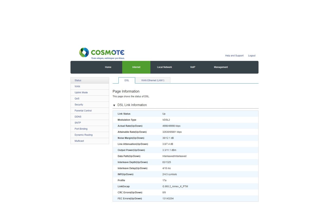

poulinos Δημοσ. 26 Ιουνίου 2018 Δημοσ. 26 Ιουνίου 2018 1 hour ago, divo said: εγω θα σου ελεγα οτι δεν εχεις παρει ταμεγιστα ακομα. με 65 ΜΑΧ και 32 UP λιγο χλωμό το βλεπω😉. λογικα οπως οι περισσοτεροι θα εχει bridge taps(παραλληλα) και για αυτο θα χανει σε attainable
aGka8l Δημοσ. 26 Ιουνίου 2018 Δημοσ. 26 Ιουνίου 2018 2 ώρες πριν, divo είπε εγω θα σου ελεγα οτι δεν εχεις παρει ταμεγιστα ακομα. με 65 ΜΑΧ και 32 UP λιγο χλωμό το βλεπω😉. Παίζει σε σε g993.2 και όχι vectoring , οπότε παίζει να είναι αυτά τα μέγιστα .εγώ πχ το απερχόμενο μου είναι 600 μέτρα από την καμπίνα και έχω παρόμοια στατιστικά . Κ μέγιστα
poulinos Δημοσ. 26 Ιουνίου 2018 Δημοσ. 26 Ιουνίου 2018 3 hours ago, aGka8l said: Παίζει σε σε g993.2 και όχι vectoring , οπότε παίζει να είναι αυτά τα μέγιστα .εγώ πχ το απερχόμενο μου είναι 600 μέτρα από την καμπίνα και έχω παρόμοια στατιστικά . Κ μέγιστα εχεις bridge taps εσυ? με line attenuation 4.5, 8.5, 12.5 dB. εχω 97 attainable με bridge taps:p χωρις vectoring
aGka8l Δημοσ. 26 Ιουνίου 2018 Δημοσ. 26 Ιουνίου 2018 8 hours ago, poulinos said: εχεις bridge taps εσυ? με line attenuation 4.5, 8.5, 12.5 dB. εχω 97 attainable με bridge taps:p χωρις vectoring Όχι . Έχω δει γραμμή vdsl με 1000μ απερχόμενο μετά βίας να παίζει 20.000 με 1100. Είναι πολλοί οι παράγοντες
poulinos Δημοσ. 26 Ιουνίου 2018 Δημοσ. 26 Ιουνίου 2018 3 hours ago, aGka8l said: Όχι . Έχω δει γραμμή vdsl με 1000μ απερχόμενο μετά βίας να παίζει 20.000 με 1100. Είναι πολλοί οι παράγοντες ειναι και η ποιοτητα χαλκου περα απο τα bridge taps.αλλα 1000 μετρα ειναι πολλα για vdsl ετσι και αλλιως.
