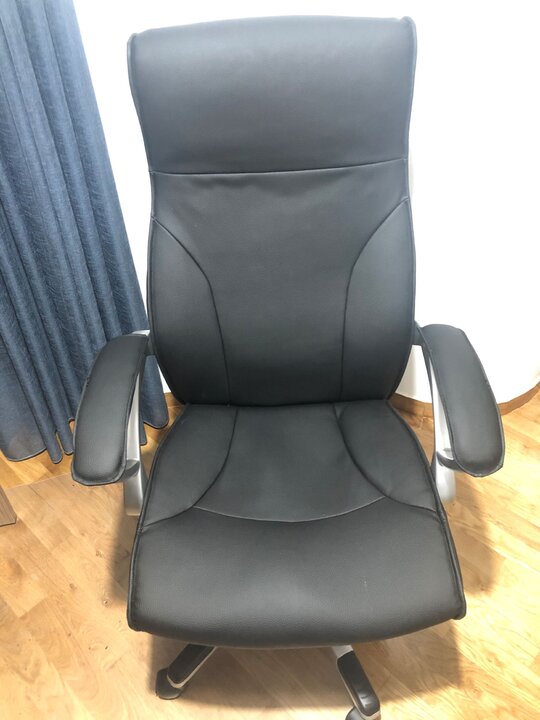

GeorgeKatz Δημοσ. 21 Μαρτίου 2020 Δημοσ. 21 Μαρτίου 2020 (επεξεργασμένο) Καλησπέρα και από εμένα, έχω καρέκλα διευθυντική Otello γύρω στα 5-6 χρόνια: https://www.plaisio.gr/epipla/karekles/work-karekla-dieuthintiki-otello_1422944 και μάδαγε από παντού. Συμβουλεύτηκα το thread και πήγα σε ταπετσέρη για αμάξια. Με κόστος 80 ευρώ μου την έκανε σαν καινούρια μέσα σε 24 ώρες. Έβαλε καλύτερη ποιότητα δερματίνης και μου είπε ότι θα κρατήσει καμια 10αριά χρόνια. Ο συγκεκριμένος (λέει) δουλευει πολύ και με καρέκλες οδοντιατρείων. Γενικά είναι ωραία καρέκλα και την έχω βολευτεί, έχει και αλουμινένια υποβραχιόνια και αντέχει. Τα 80 ευρώ μου φάνηκαν λίγο πολλά και περίμενα 60, αλλά τέτοια ώρα, τέτοια λόγια. Αυτά και καλή συνέχεια σε όσους δουλεύουν αυτές τις ημέρες από το σπίτι. EDIT: Η φώτο δεν είναι και πολύ καλή, η πραγματική της αίσθηση ειναι καλύτερη. Επεξ/σία 21 Μαρτίου 2020 από GeorgeKatz

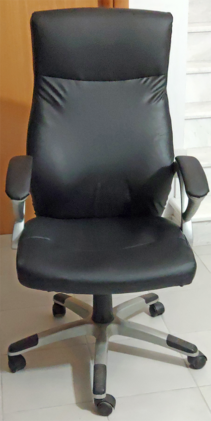

SB_1957 Δημοσ. 21 Νοεμβρίου 2020 Δημοσ. 21 Νοεμβρίου 2020 Με ένα μέτρο δερματίνη (15 ευρώ) και ένα καρφωτικό που ήδη είχαμε έγινε σαν καινούργια και η δική μας "διευθυντική" καρέκλα. Δεν αλλάξαμε αφρολέξ καθώς δεν είχαν πάθει τίποτε, ούτε ξηλώσαμε την παλιά δερματίνη. Βγάλαμε πατρόν πάνω στην καρέκλα, ράψαμε τα κομμάτια, την αποσυναρμολογήσαμε, περάσαμε πάνω από την φθαρμένη δερματίνη την καινούργια, την ξανασυναρμολογήσαμε και όλα αυτά σε ένα απόγευμα. 2
