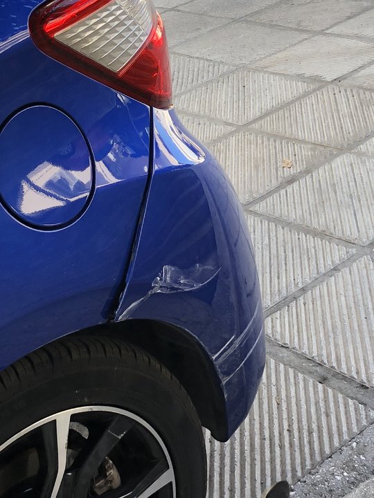

Καλησπέρα. Θα ήθελα να κάνω μια ερώτηση.
Μου χτύπησε κάποιος το αμάξι και προφανώς δεν μου άφησε κανένα σημείωμα.
Έχω ένα Toyota Yaris Hybrid του 2017.
Μου έχει γδαρει το πίσω φτερό και έχει ξεκουμπώσει κιόλας.
Γνωρίζει κάποιος πόσο κοστίζει περίπου η επισκευη του;
Ευχαριστώ.
Συνήθως οι φαναρτζήδες πάνε με το κομμάτι. Γενικά στην περιοχή μου παίζουν τιμές απο 60 έως και 110. Αν είναι να βγεί να βαφτεί ο ίδιος ο προφυλακτήρας στην θέση σου θα υπολόγιζα ένα κόστος στα 90-100 για να γίνει καλή δουλειά μιας και είναι καινούργιο το όχημα. Αν απο την άλλη χρειάζεται αντικατάσταση ο προφυλακτήρας, σε βλέπω να πονάει λίγο η τσέπη σου. Προφανώς και θα βάλεις καινούργιο ανταλλακτικό το οποίο έχει ένα καλό κόστος και επιπλέον υπολογίζεις και βάψιμο...
Πιανουν τα χερια σου: Αν ναι βγαλε τον προφυλακτηρα και αντικατεστησε το κλιψακι ΑΝ ειναι σπασμενο, αν δεν ειναι προσπαθησε απλα να τον κουμπωσεις.
Για την γρατζουνια παρε προσφορες απο chipsaway, φαναρτζηδικα. Αν δεν το δει καποιος απο κοντα οτι τιμη και να σου πει δεν θα ειναι ακριβης.
Αναλογως τι θες να κανεις
Αν απλως το βαλεις πισω στην θεση του υπολογιζε 0 ευρω
Αν δεν εχει βαθουλωμα και εχει απλα γρατζουνια,μπορεις μονος σου να το πασαλειψεις λιγο ~20 ευρω
Αν εχει παρει και προφυλακτηρα και θες να τα αλλαξεις ολα με γνησια και βαψιμο... +απειρο ευρω
Καλησπερα και ευχαιρστω για τις απαντησεις σας. @vagos789 @Jorvik @logokrimenos
Δεν εχει βαθουλωμα το φτερο. Απλα ξεκουμπωσε και εχει φυγει λιγο απο το χρωμα.
Το κουμπωσα μονη μου αλλα δεν κουμπωνει ολο.
λογικα θα εχει σπασει το κλιψακι στην ακρη. Κοστος κατω απο 5€. Οσο για το χτυπημα αστο, αν χτυπα ξυλο σου τυχει κανα αλλο τρακαρισμα τα φτιαχνεις μαζι. Ισως περασεις και το κοστος μεσα στην αλλη ζημια. 😉

Πάω στοίχημα οτι οι περισσοτερες από αυτές τις ασπρίλες φεύγουν με τρίψιμο με βενζίνη! Πες σε ένα βενζινάδικο να στο κάνουν
@Stamer Ναι τις ασπριλες τις εχω βγαλει σχεδον ολες. Απλα εχει φυγει λιγακι το χρωμα σε καποια σημεια.
@Jorvik Σε ευχαριστω και παλι για την απαντηση σου.
Αρα, να περιμενω να παει γυρω στα 100 ευρω ολο μαζι;
Για μενα μην ασχοληθεις με τις γρατζουνιες. μονο με τον προφυλακτηρα με κοστος μαξιμουμ κανα 25€ αν σου παρουν και εργασια.

100 ευρω θα πήγαινε όλο ξυσιμο, βάψιμο, βερνίκι. Ετσι όπως το βλέπω όμως είναι κρίμα. Έχω φτιάξει ανάλογα χτυπήματα/γρατζουνιές στον προφυλακτήρα σε συγκεκριμένα σημεία και είναι τέλεια! Δεν χρειάζεται όλο. Αυτό μου είχε πει και ο φαναρτζής για να γλυτώσω χρήματα.

φτιαξε να κουμπωσει σωστα ο προφυλακτηρας και αν σου εχει φυγει σε καποια σημεια το χρωμα πηγαινε σε χρωματοπωλειο αυτοκινητων και παρε σπρει ή πινελακι.. θα το δει αυτος και θα σου πει.. Θα σου μεινει και για μελλοντικα...
Η λογικη λεει  αφηνουμε με τον καιρο να μαζεψει το αυτοκινητο καποια πραγματα.. και μετα το παμε σε φανοποιεια για προσφορες... Ξεχωριστα δεν συμφερει οικονομικα...
