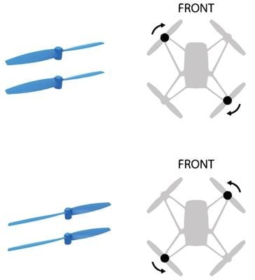

kostasbm Δημοσ. 8 Ιουνίου 2018 Δημοσ. 8 Ιουνίου 2018 καταρχας οι προπελες δεν μπαινουν τυχαια.....εχει αριστερες δεξιες και μπαινουν παντα οι ιδιες διαγωνια αν εχεις βαλει σωστα τις προπελλες πριν τις βαλεις πρεπει να τσεκαρεις οτι τα μοτερ γυριζουν στην ιδια κατευθυνση...αν οχι αλλαζεις τα 2 καλωδια αφου εισαι σιγουρος γιαυτα προχωραμε παρακατω

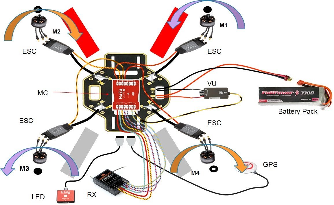

[email protected] Δημοσ. 8 Ιουνίου 2018 Μέλος Δημοσ. 8 Ιουνίου 2018 τα μοτερ γυρίζουν όπως δείχνεις στο σχήμα το ίδιο και οι προπέλες αριστερές και δεξιές όπως δείχνεις στο σχήμα σου
kostasbm Δημοσ. 8 Ιουνίου 2018 Δημοσ. 8 Ιουνίου 2018 ωραια γυριζουν στη κατευθυνση που δειχνει το σχημα αλλα και οι προπελες ξεχωριζουν δεν ειναι ιδιες δωσε προσοχη σε αυτο βλεπεις στο σχημα το σχημα της αριστεροστροφης και της δεξιοστροφης προπελας γιατι συνηθως οι περισσοτεροι κανουν αυτο το λαθος μετα πρεπει να δεις τις συνδεσεις των μοτερ με τον εγκεφαλο αν ειναι με τη σειρα που πρεπει ..κοιτα την εικονα να ειναι συνδεμενα τα μοτερ με τη σειρα που πρεπει
[email protected] Δημοσ. 9 Ιουνίου 2018 Μέλος Δημοσ. 9 Ιουνίου 2018 και η συνδεσμολόγια όπως είναι στο σχημά είναι κάτι στο προγραμματισμό δεν έχω κάνει σωστά αλλά τι?
kostasbm Δημοσ. 9 Ιουνίου 2018 Δημοσ. 9 Ιουνίου 2018 κανονικα δεν πρεπει να πειραξεις τιποτα στο προγραμματισμο μονο να ορισεις τη θεση του gps σε σχεση με το κεντρο βαρους ..αυτο γινεται μεσα απο το application thw dji gia κοιτα το βιντεακι προσεκτικα.....μπορει καποιο καναλι να ειναι αναποδα και λοιπα
