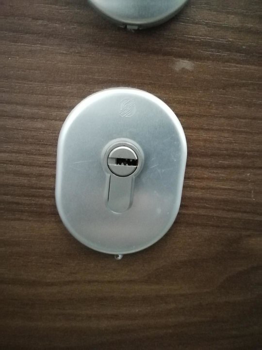

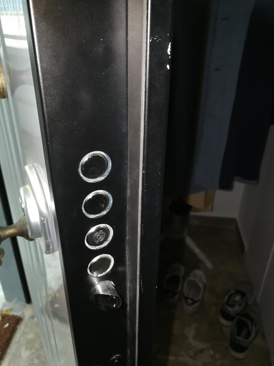

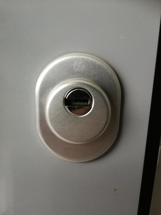

mourouzis2005 Δημοσ. 19 Νοεμβρίου 2018 Δημοσ. 19 Νοεμβρίου 2018 Χαιρετώ την ομήγυρη! Καταρχήν πολλά συγχαρητήρια σε όσους δίνουν συμβουλές και καθοδήγηση, πραγματικά πολύ βοηθητικό Thread. Και ο δικός μου κλειδαράς μου πρότεινε πόρτα από την Ιταλία που το κλειδί δεν αντιγράφεται κτλ. Αναρτώ τους μηχανισμούς όπως τους έβγαλα φωτογραφία και θα εκτιμούσα πολύ κάποια σύσταση για περαιτέρω αναβάθμιση.
mclein Δημοσ. 19 Νοεμβρίου 2018 Δημοσ. 19 Νοεμβρίου 2018 20 λεπτά πριν, mourouzis2005 είπε Χαιρετώ την ομήγυρη! Καταρχήν πολλά συγχαρητήρια σε όσους δίνουν συμβουλές και καθοδήγηση, πραγματικά πολύ βοηθητικό Thread. Και ο δικός μου κλειδαράς μου πρότεινε πόρτα από την Ιταλία που το κλειδί δεν αντιγράφεται κτλ. Αναρτώ τους μηχανισμούς όπως τους έβγαλα φωτογραφία και θα εκτιμούσα πολύ κάποια σύσταση για περαιτέρω αναβάθμιση. securemme κλειδαρια 3 στροφων λογικα + securemme defender + securemme κυλινδρος. =========== οπως εχω ξαναπει, το πιο σοφο ειναι να αλλαχθει ενας κυλινδρος για την επομενη 2ετια και ακολουθως κλειδαρια + defender. 2

Slay898 Δημοσ. 20 Νοεμβρίου 2018 Δημοσ. 20 Νοεμβρίου 2018 15 ώρες πριν, mclein είπε securemme κλειδαρια 3 στροφων λογικα + securemme defender + securemme κυλινδρος. =========== οπως εχω ξαναπει, το πιο σοφο ειναι να αλλαχθει ενας κυλινδρος για την επομενη 2ετια και ακολουθως κλειδαρια + defender. securemme κλειδαριά -defender δλδ που θα υστερεί σε σχέση με ένα νέο μοντέλο που συνήθως προτείνετε(όχι εσείς υποχρεωτικά) στο φόρουμ; Ρωτάω επειδή όπως έχουμε πει και με Pm είμαι σε φάση έρευνας. Και η δική μου πόρτα έχει το ίδιο defender-ίσως και κλειδαρία με την παραπάνω foto.
mclein Δημοσ. 20 Νοεμβρίου 2018 Δημοσ. 20 Νοεμβρίου 2018 5 ώρες πριν, Slay898 είπε securemme κλειδαριά -defender δλδ που θα υστερεί σε σχέση με ένα νέο μοντέλο που συνήθως προτείνετε(όχι εσείς υποχρεωτικά) στο φόρουμ; Ρωτάω επειδή όπως έχουμε πει και με Pm είμαι σε φάση έρευνας. Και η δική μου πόρτα έχει το ίδιο defender-ίσως και κλειδαρία με την παραπάνω foto. τι θελεις να απαντησω ; πες μου ακριβως ποιο ειναι το ερωτημα γιατι μαλλον κατι εχασα στην πορεια.. θελεις να του πω σε μια πορτα που η κατασκευη ειναι μετρια, εχει εξωτερικα αλουμινιο να παει να βρει μαστορα να του κανει μεγαλυτερη τρυπα ; λογικα κοστος καμια 200€-250€ για σοβαρο κυλινδρο, defender, κλειδαρια + εργασια ; δε θα ηταν βλακεια απο μερους μου σε μια σχεδον νεα εγκατασταση να προτεινω κατι τετοιο ;
